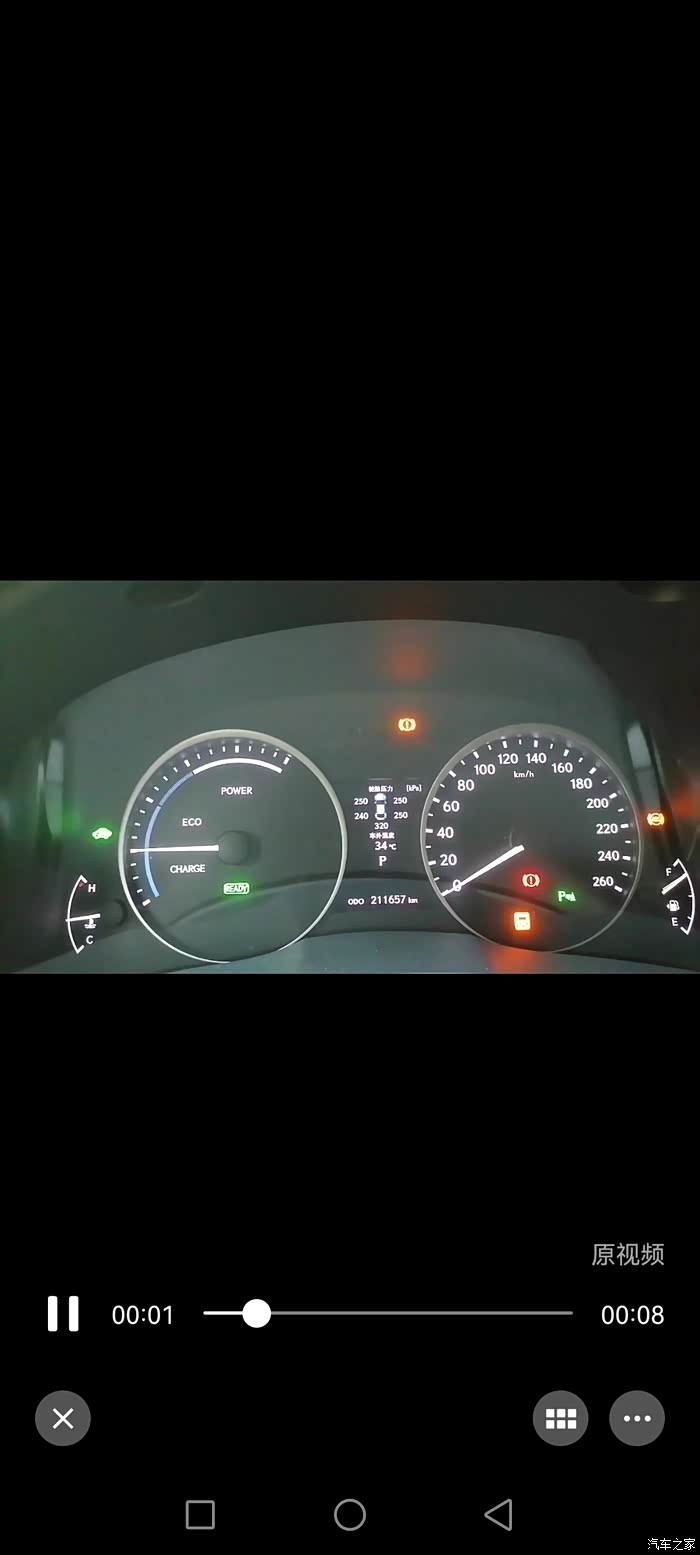

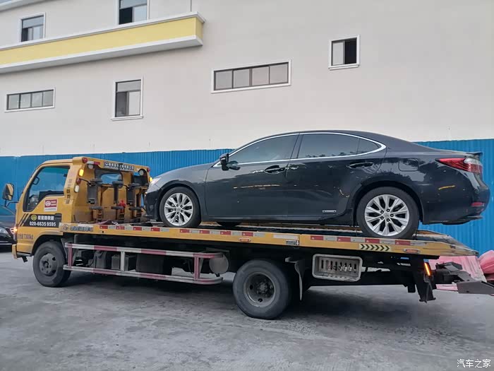

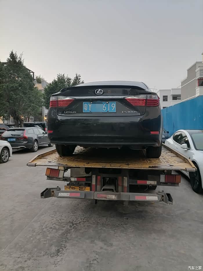

  意外出现在2022年5月20号(周五)的下午6点左右,我接了小朋友放学回家等红灯途中突然四个故障灯突然亮起异响不止并刹车失灵,刹车踏板变得非常硬要使劲踩到底才刹得住,幸亏当时速度非常缓慢所以没出啥意外事故,我当时打着双闪缓缓地开到几百米外的办公室附近停下来并立即联系4S工作人员,根据指引拖车到店接受检查。
    到店第二天上午(周六)对方负责接待的工作人员联系了我,因不能插入通话录音我以对话片段模拟一下当时双方表达的意思:

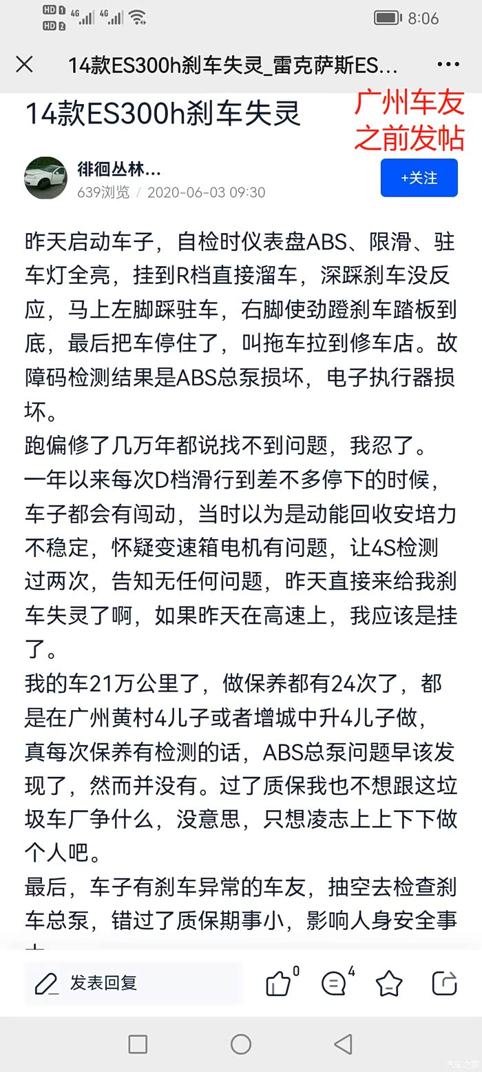

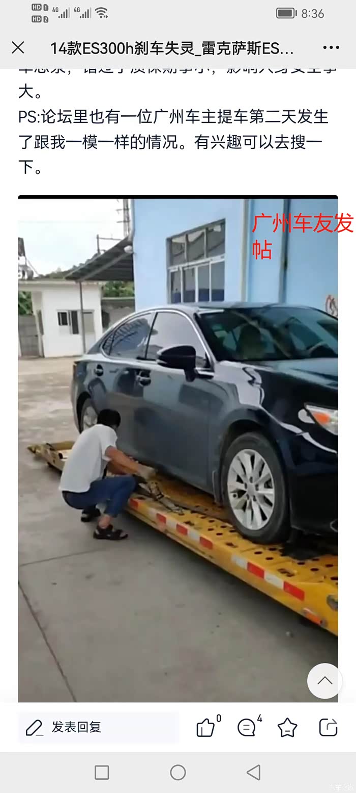

事情发展到这里就暂时告一段落,连篇累牍还原了事情大致经过,最后两张图是我在论坛看到广州有位车主发的,情况跟我的很类似也是故障亮突然刹车失灵,不过我的没有出现过他说的D档滑行异常的现象出现。
4S店和厂家把原因归咎到自然正常老化,我个人的经验和认知认为这是质量问题,存在了一定概率就是质量问题,且这种问题一出动辄伤及生命和财产安全,并且修好也无法预警下次会何时出现,这是非常恐怖的,我家还有其他不同品牌都超过10年车龄的三辆车以及我看到身边朋友亲戚邻居客户等人不同类型价格年份公里数的车,从来没出现过行驶途中突然刹车失灵这种近乎诡异的事,我个人态度是强烈要求厂家召回此型号年份的车,深入排查刹车系统问题,还广大车主一个安全安心的用车环境,后续有其他进展,我届时再做补充.
