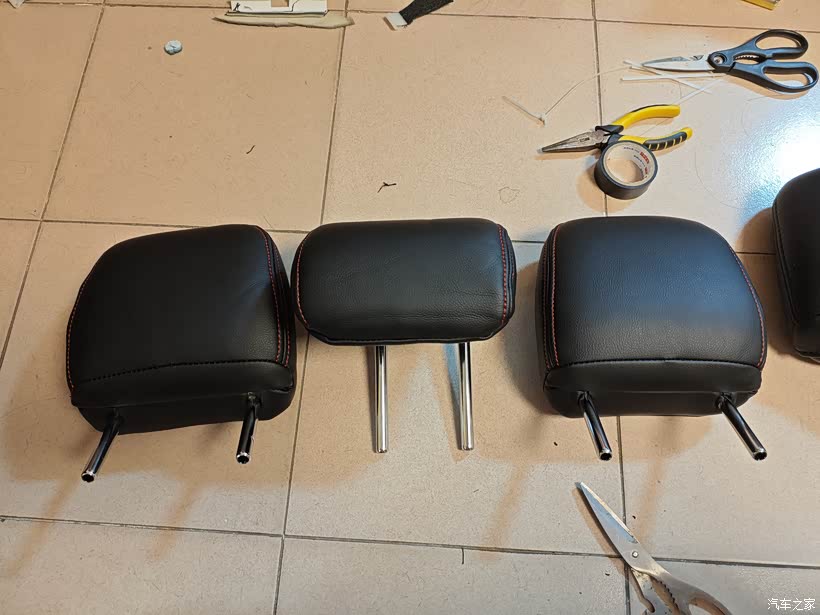

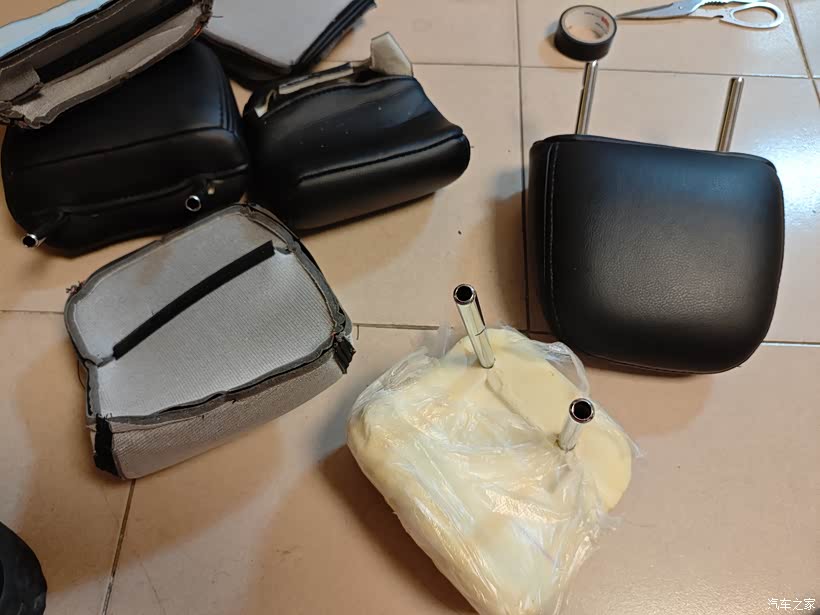

剩余的头枕,一股脑全部安装喽!
嗯…非常工整

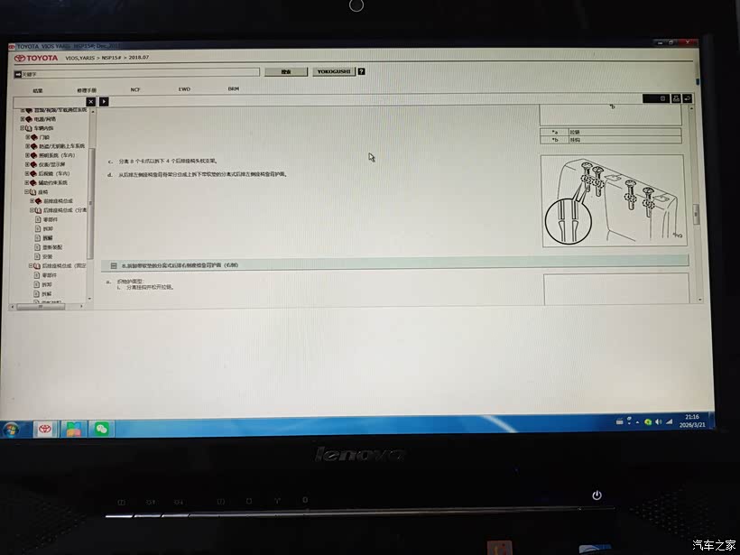

我不是安装师傅,也不是专业人士。
有时候我不会安装,但我会找图纸——维修手册。
只需要10块就能买到离线版的,在里面有告诉你致炫的所有参数,大到外观钣金件的孔位尺寸、小到电子问题的测试检修。
丰田的维修手册只有电子版,是一个程序软件。有时候我在想,要是丰田能像日产一样做一套pdf版的维修手册就好了ahl_哭ahl_哭ahl_哭
至少我还能在手机上看呀

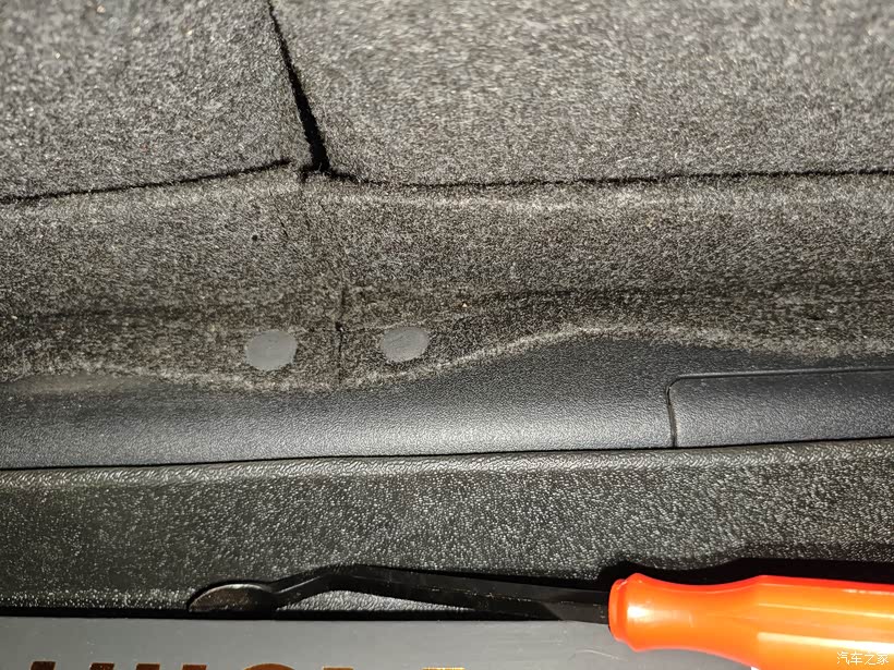

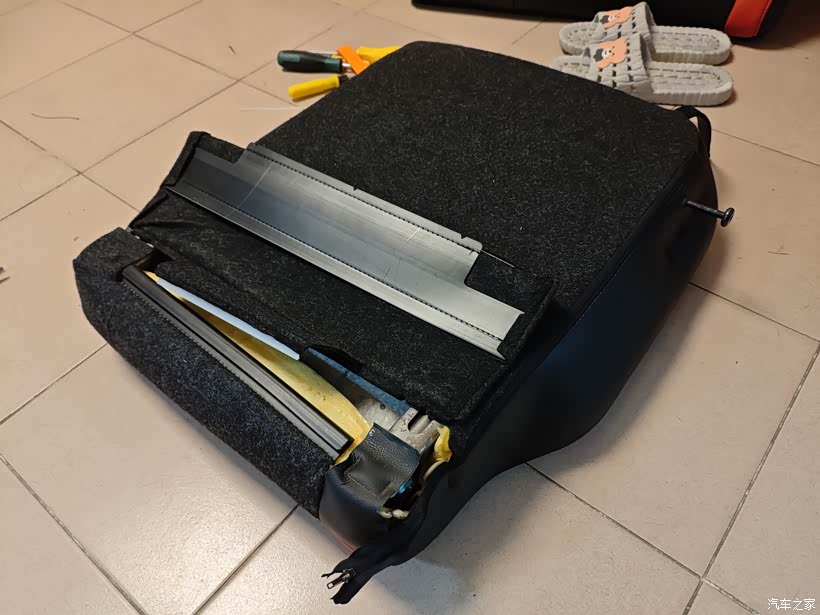

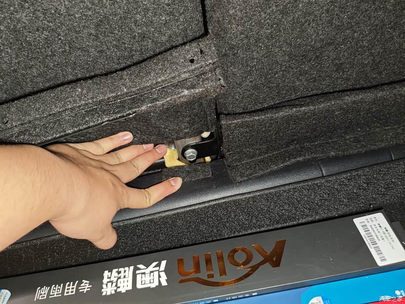

首先第一步:后座靠背的绒布是被固定在尾箱底板的,需要先把它解下来,以此暴露出底下的固定螺丝
用内饰撬棒撬出卡扣↑

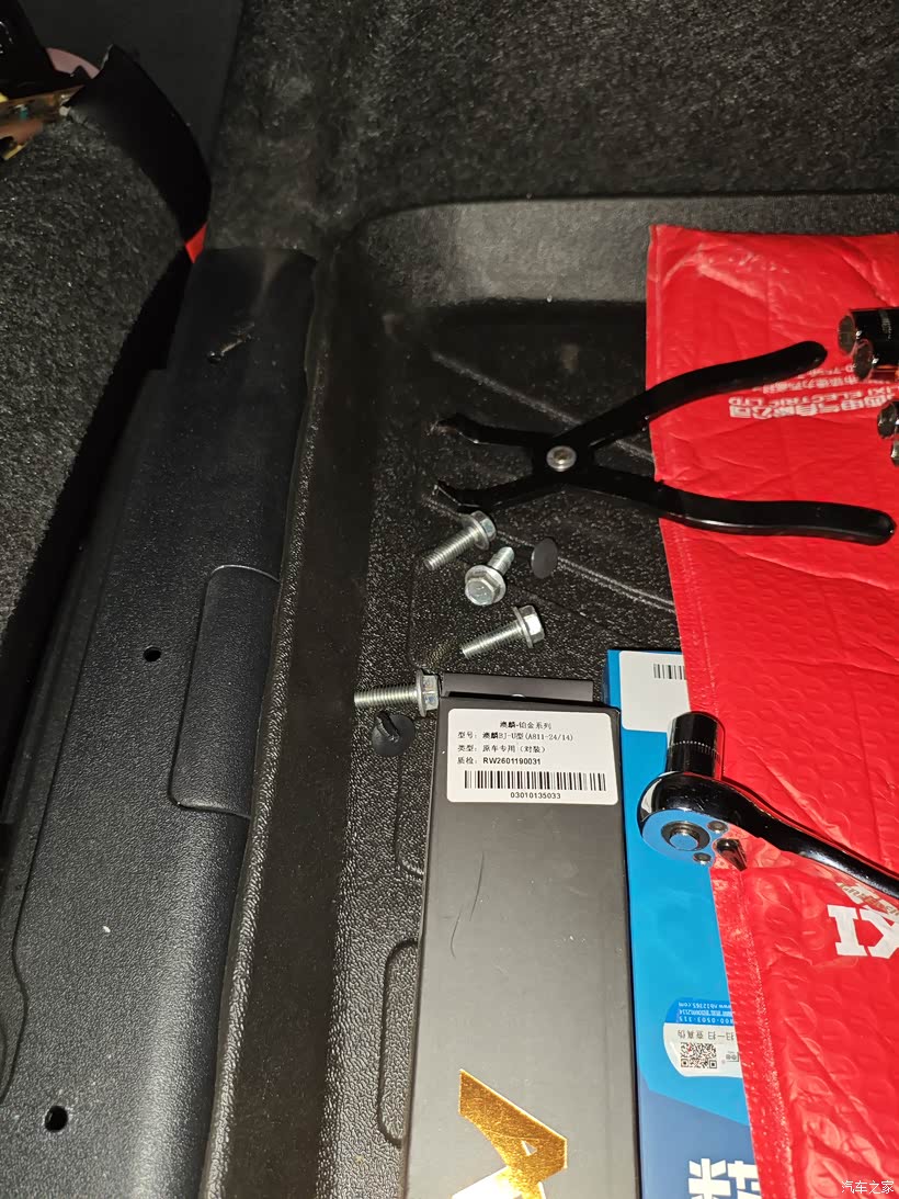

掀开绒布就能看到靠背的固定螺丝了,一共4颗

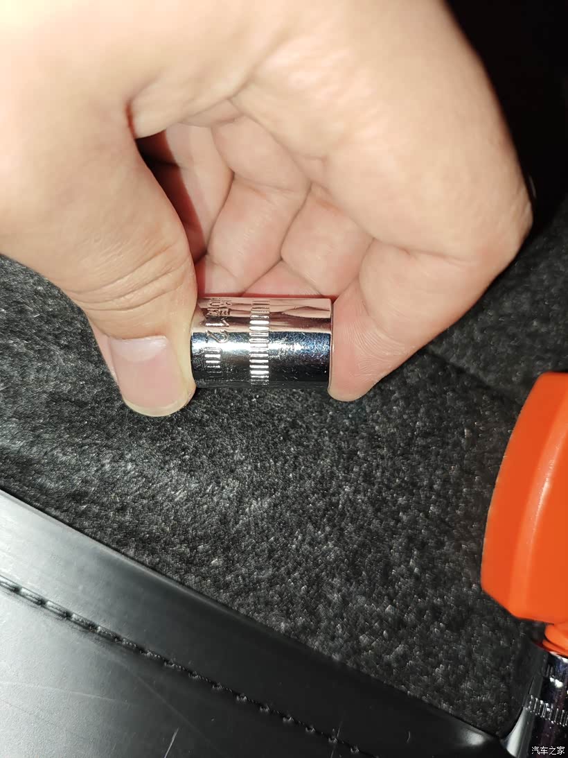

这部分需要使用12mm套筒扳手才能拧下
固定螺丝全部拧完↑
现在,座椅靠背直接就能取下

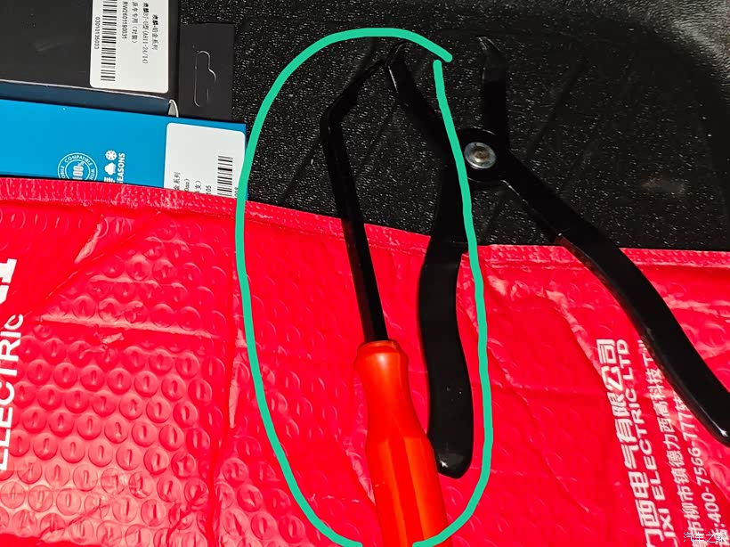

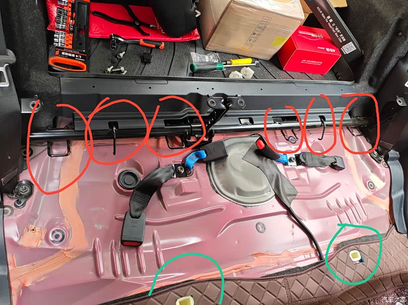

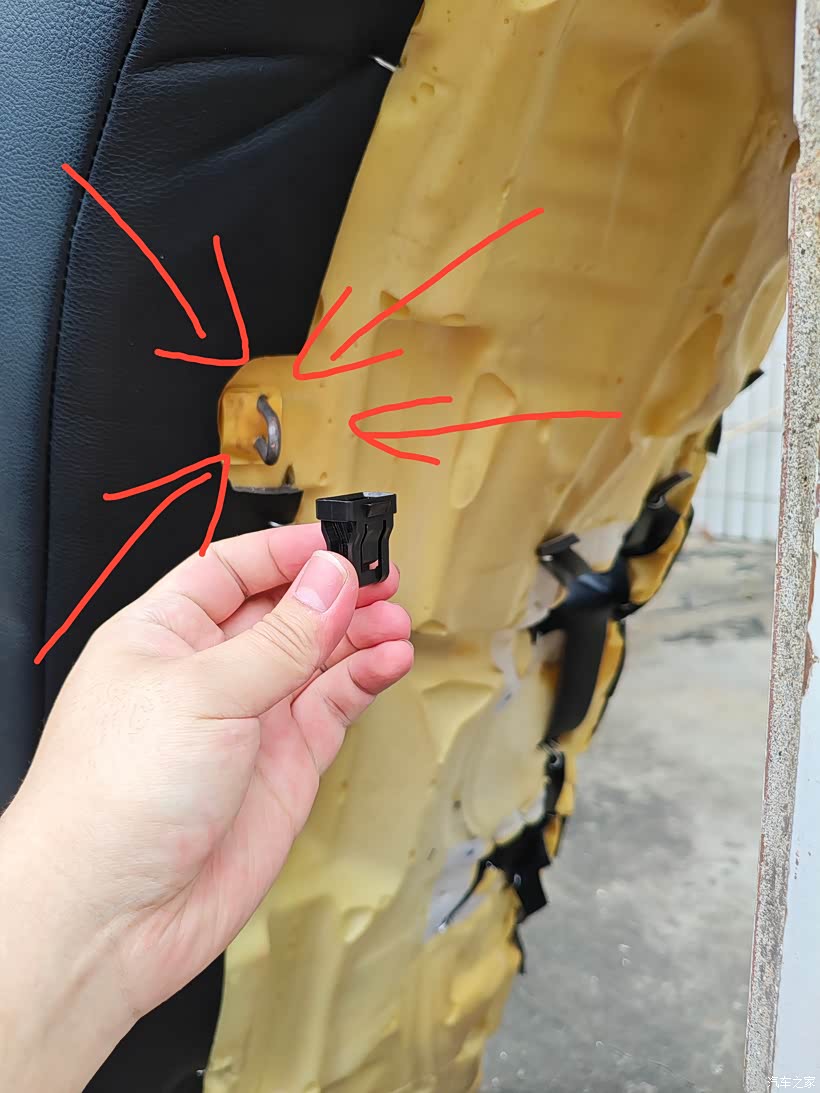

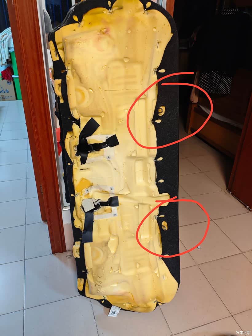

这部分有2枚死扣(图中绿圈、红圈)
这2处卡扣是100%会被拆断的,因为它是死扣。
需要你用一根粗壮的一字螺丝刀硬撬图中红圈位置。
注意⚠️:不要在海绵上发力、不要把海绵硬往上扯,会撕断海绵!!!
如果你怕划伤钣金,就用电工胶布包住螺丝刀头。
卡扣断了没关系,这个位置肯定要换新的,pdd上有卖,就几块钱还包邮

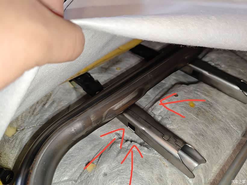

注意⚠️↑图中红圈6处凸起,会把座椅海绵后侧钩住。
这是防止座垫后方抬起,起到固定作用而存在的————————分隔线————————

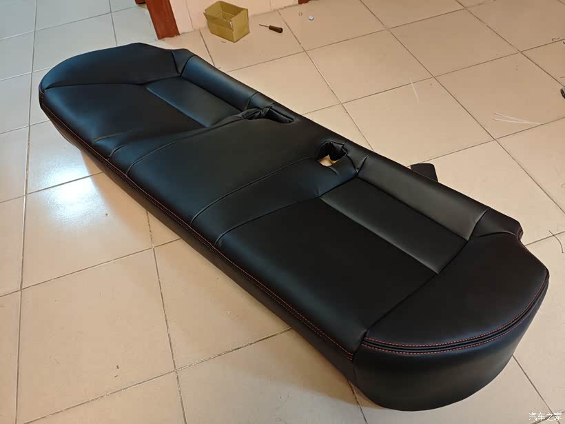

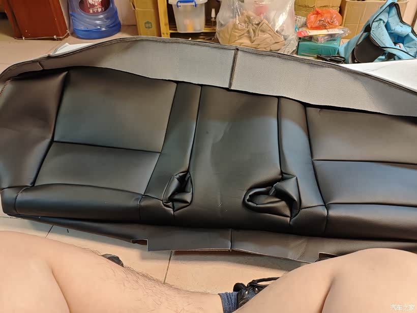

新的皮套安装过程和主副驾座椅差不多,我不赘述了。都是压卡钉
新皮套换好了↑

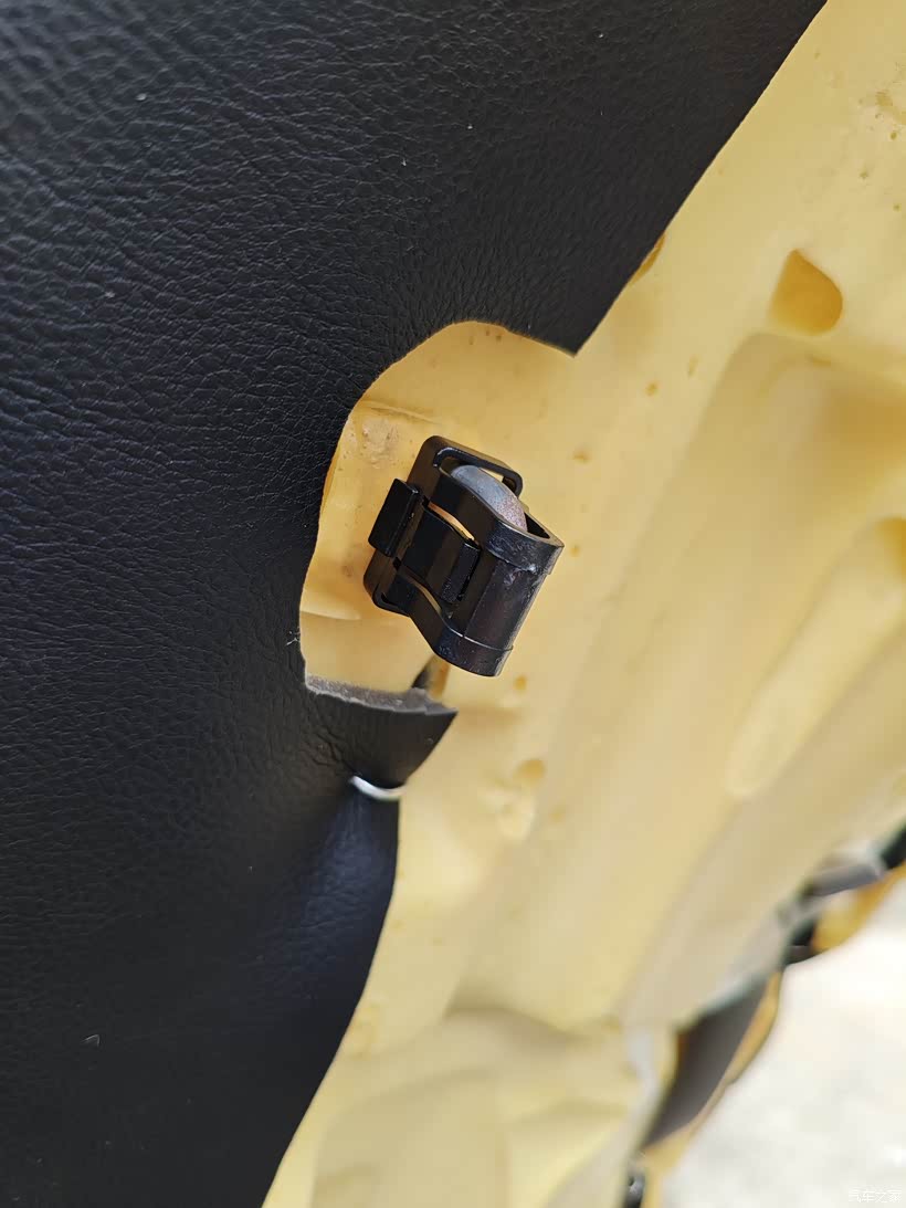

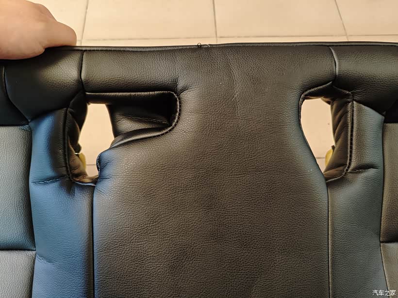

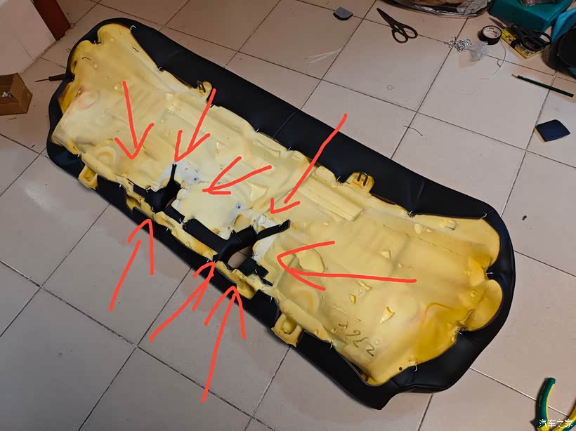

↑需要提醒一下,后排安全带卡扣是要穿过海绵的。
整个安全带卡扣通道边缘,也是需要皮革包裹的。
这部分尽量多用些卡钉,把皮套固定工整。
这部分做不好,后排座椅会很难看的吃瓜群众吃瓜群众吃瓜群众
ps:海绵背面没有固定铁丝也没关系,直接钉海绵上,但需要多用一些卡钉以分散拉力,否则海绵容易被撕破⚠️⚠️⚠️
↑我已经尽我所能把这部分做工整了吃惊吃惊吃惊
到时候把卡扣塞里面撑起来,看着就没那么歪扭

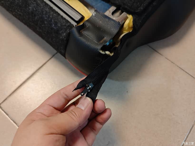

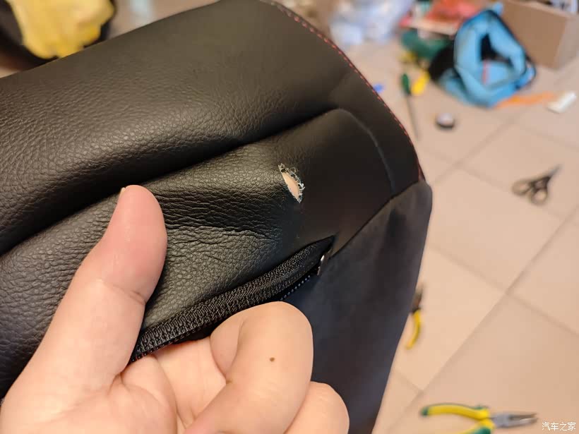

↑现在轮到后排靠背更换,先解开旧皮套底部的塑料压条
从侧边找出拉链(仔细找找,肯定会有拉链,否则皮套是没法完整安装的)

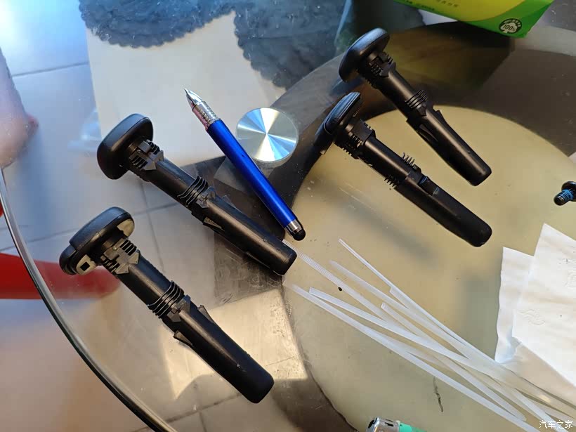

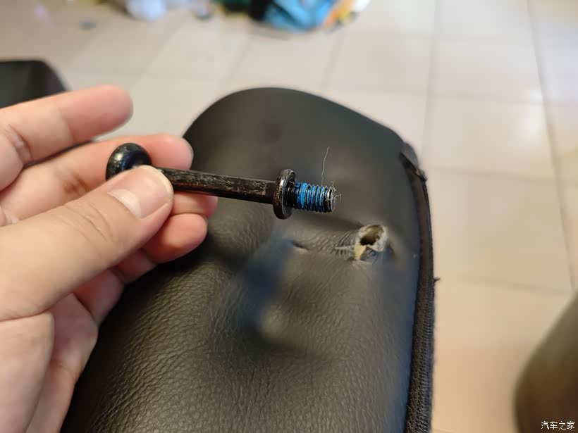

↑后排靠背平时需要固定在车上,会有一根突出来的卡榫。
我们需要拆下来,因为不拆,待会就没法完整安装皮套(信我,别犟)

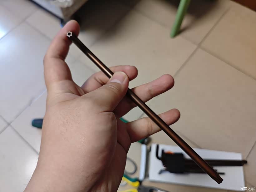

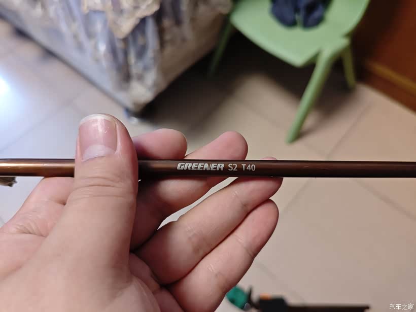

这枚卡榫的拆卸,需要使用T40梅花形扳手。
不要用内六角,100%会滑牙
接下来就是使劲拧啊拧(逆时针方向为拆卸)
↑这枚卡榫内部涂有螺丝胶,所以拆卸需要用较大力气

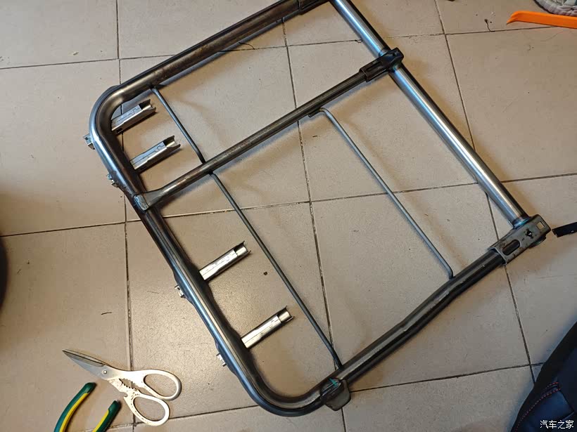

侧边固定卡榫拆下了,头枕卡座也拆下了,整个后排靠背骨架就可以顺利取出了↓

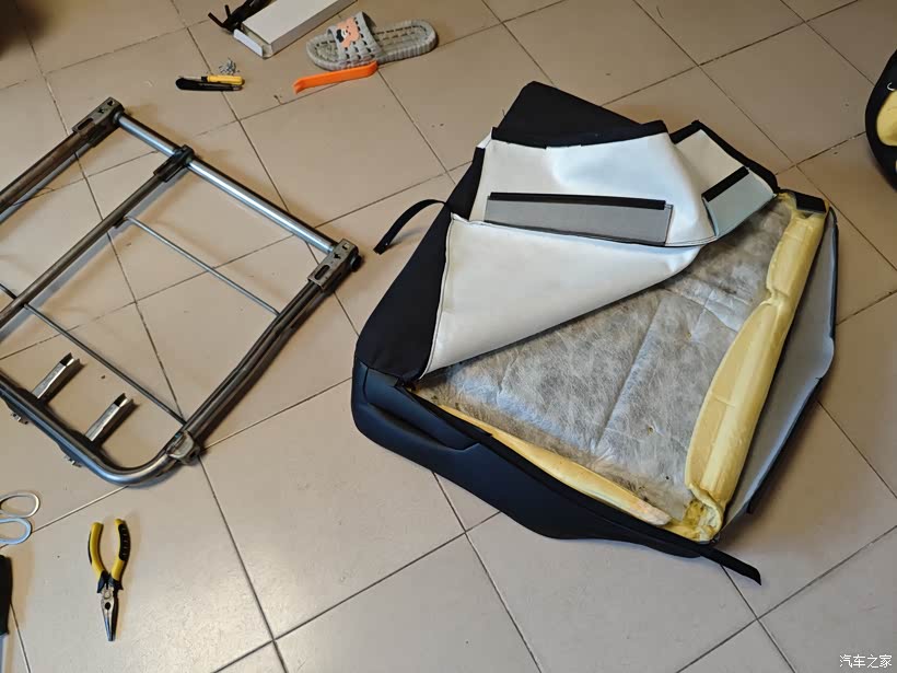

后排靠背的安装顺序有些特殊:
1、把骨架套进海绵里;
2、把“头枕卡座”伸进皮套与海绵之间,安装进骨架;
3、把新皮套和海绵用卡钉固定好(记得把铁丝从旧皮套替换到新皮套、记得给新皮套的铁丝槽开好U形口)。扣卡钉的操作空间非常狭窄,耐心一些即可。

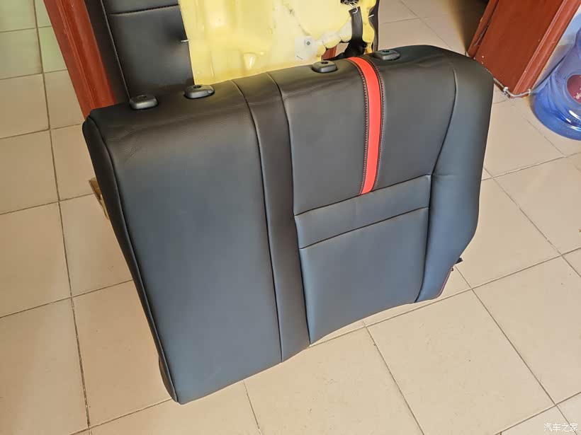

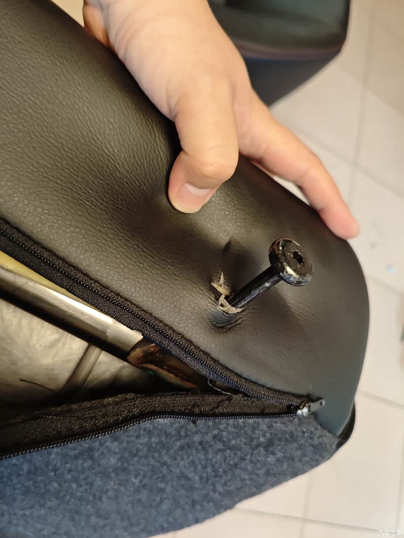

4、给“头枕卡座”开孔,并将其穿出皮套外面(这一步跟先前主副驾的安装技巧是一样的,重点在于定位左右平衡,皮套才不会歪扭)
ps:此时的后排靠背固定卡榫还没装上,请继续往下看↓
此时后排靠背应当是这样子的↑

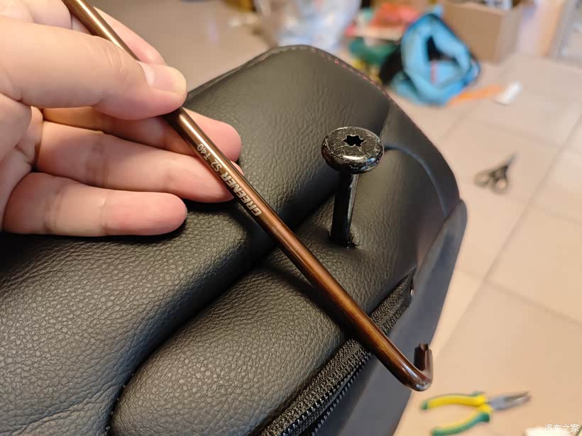

↑找到侧边固定卡榫的螺孔(用手指压一下,能摸到孔位)。
然后:用铅笔标记位置,小刀横向划出“一字口”,大致比螺丝头小一些,能让螺栓硬塞过去就行
T40扳手再次出马!!!大笑大笑大笑
拧紧一些,因为这地方受力不小,不拧紧怕以后松脱

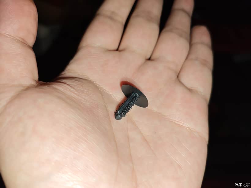

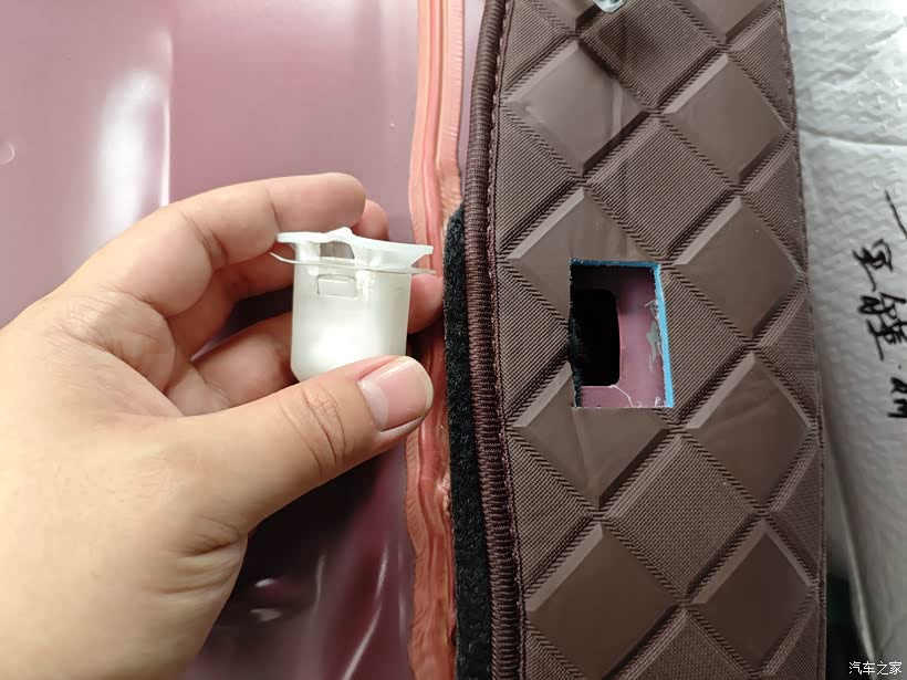

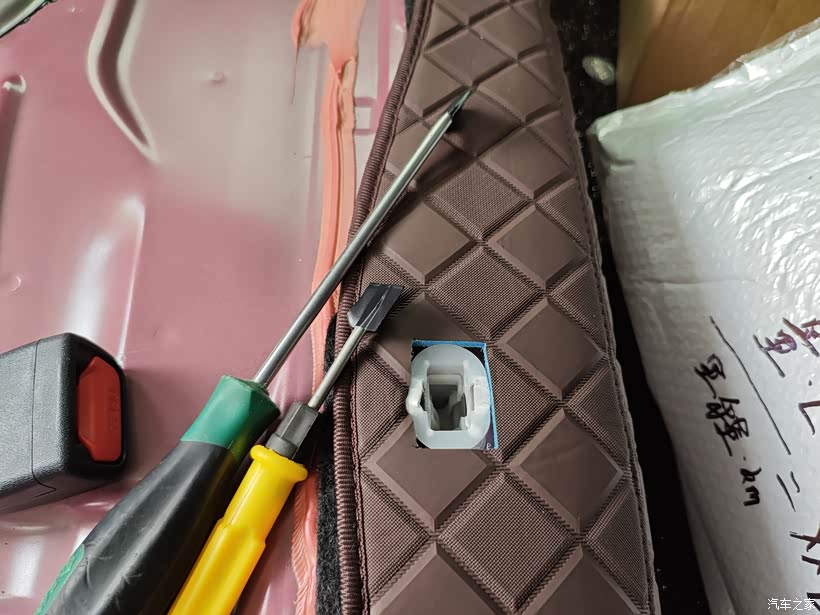

现在回到车上。后排座椅卡扣的套子还遗留在车上。

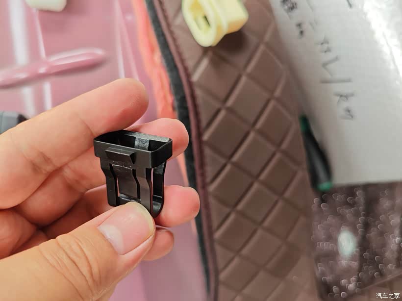

用一字螺丝刀包电工胶布把它硬撬下来。
这个卡扣已经被拆断了。
这就好比你牙齿烂了,需要拔掉残余部分,然后重新打上新螺栓安装新牙冠一样

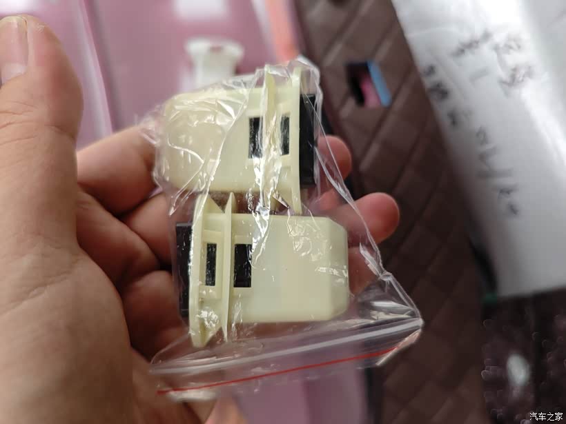

↑新卡扣到货,分为内外两层
↑内层是这样的
它需要提前被压在海绵底部的卡扣上
↑就像这样。
另外一部分白色外壳,就像刚刚从车上撬下来之前那样,预先装车钣金上

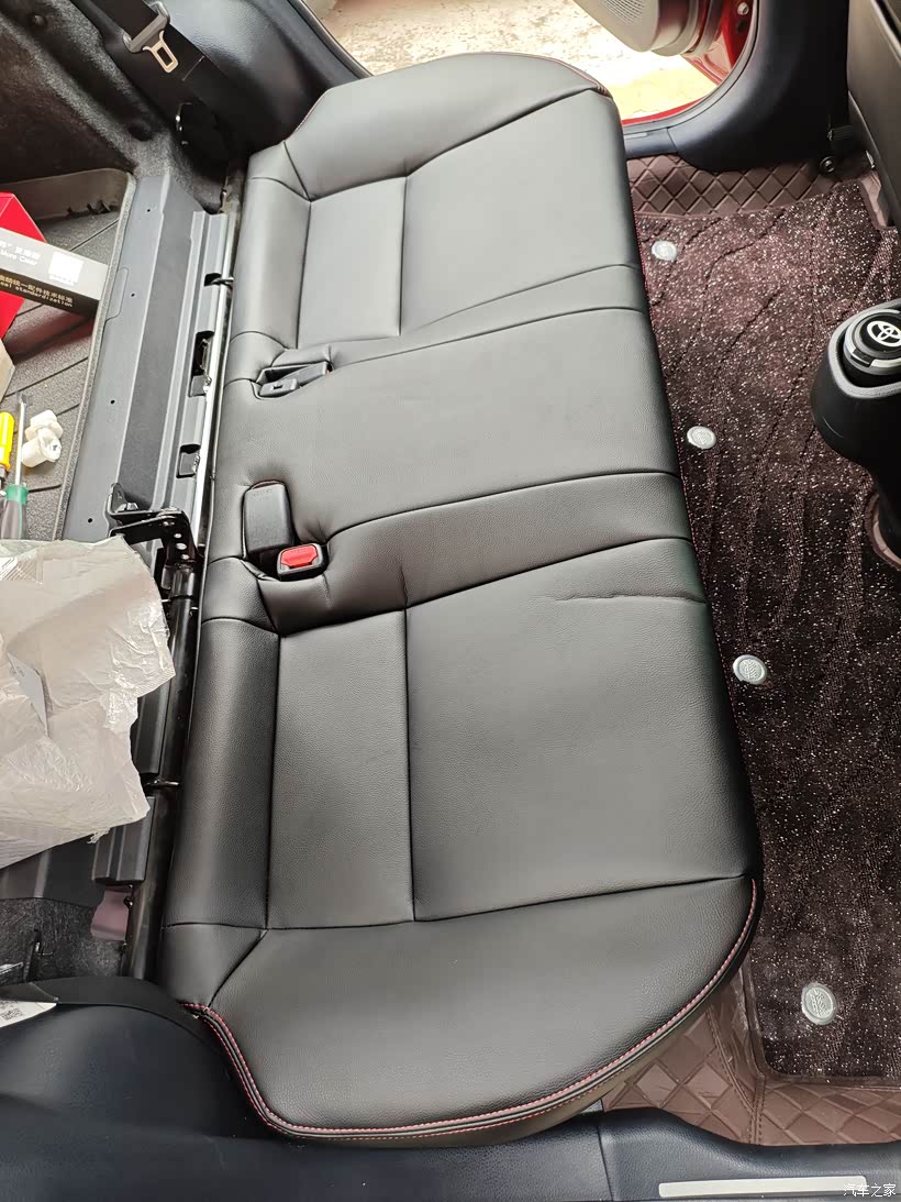

OK,现在把后排座椅,按相反顺序安回去(记得把后侧的卡钩安插到正确位置,不要锁死前部2卡扣才发现后侧挂钩没插好)。
最后一步我没拍到图片:把靠背底部的绒布、卡扣恢复回去(如果布料上没有孔就自己用热钉子烫一个)

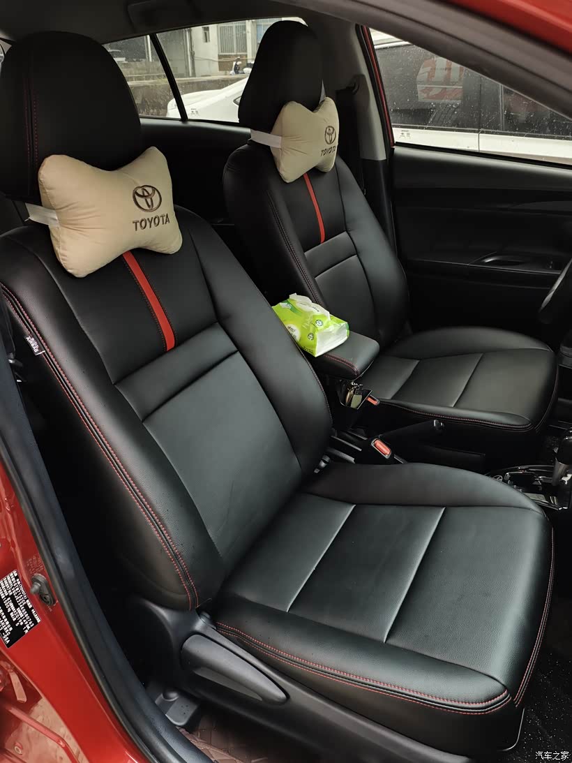

前排座椅完成图
刚装好的皮套记得多拍拍,让皮套自己震动到合适位置唷~

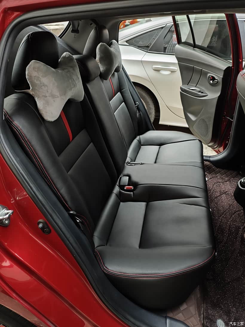

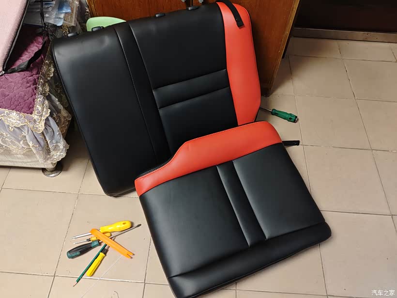

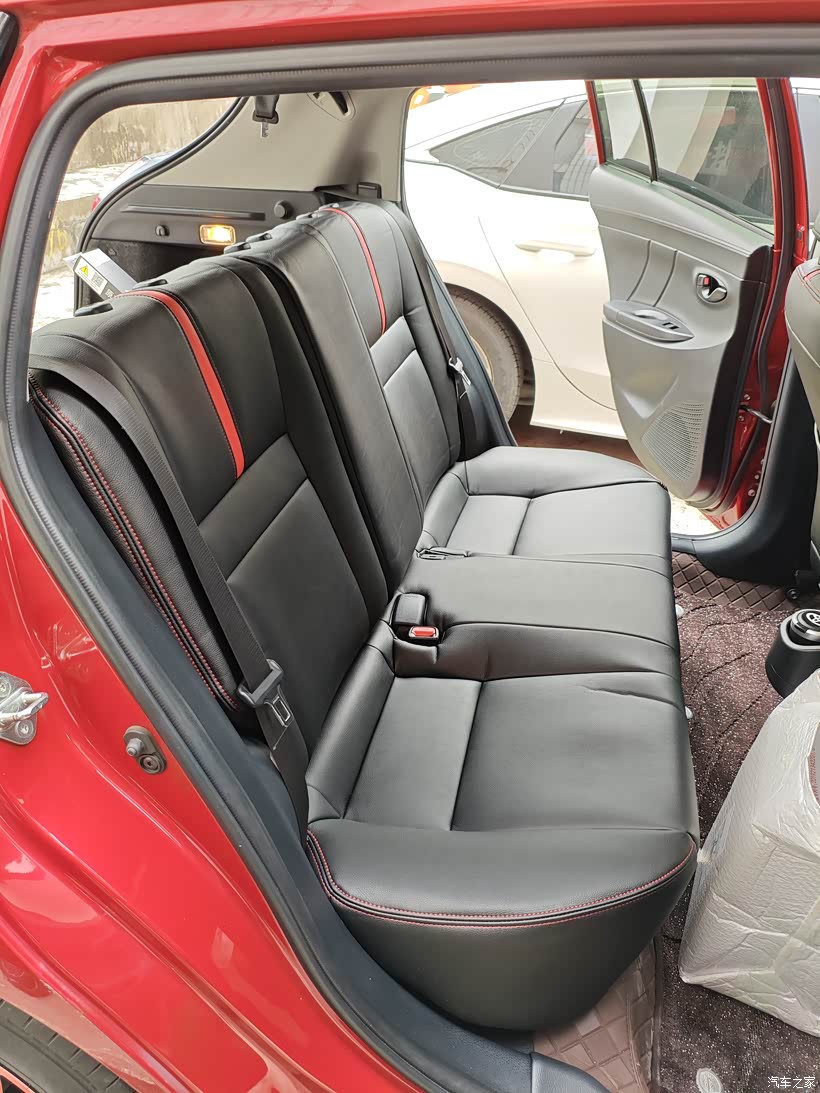

后排座椅完成图

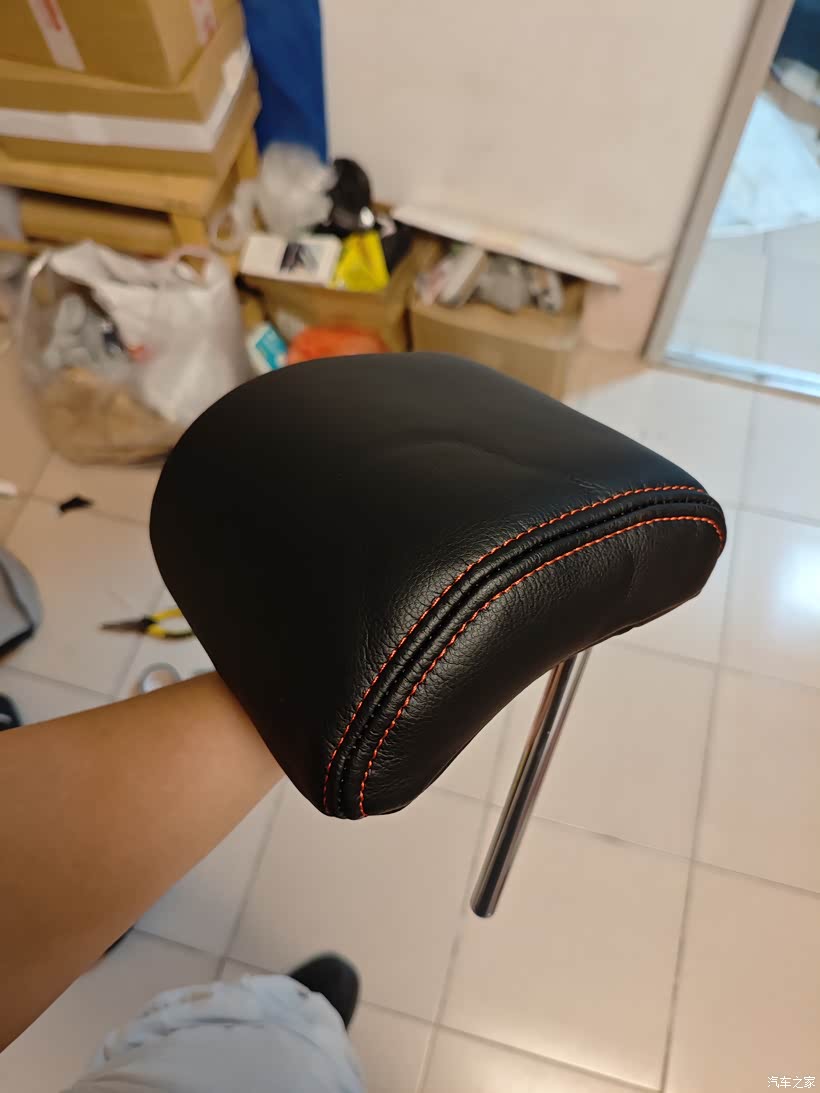

头枕装上↓
最终成品
看到没,得益于之前把安全带扣孔位包裹工整,我的安全带扣能工整地嵌进座垫里。
我知道你想说什么:皮面有折痕。
没关系,这种压出来的东西,过段时间就会自己消平。
