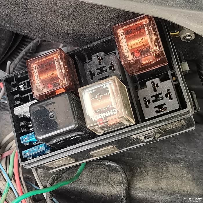

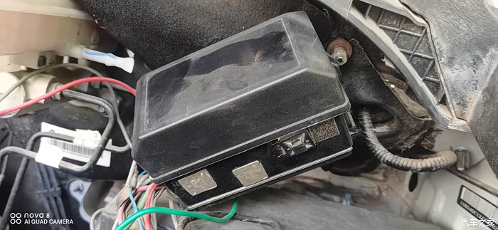

为了以后加装其他电器东西方便,购买了一个独立保险盒
安装位置就在原车机舱保险盒的上方,为了用电安全,保险丝、继电器、控制摁扭都得准备
负极直接扯根线进车内,正极通过继电器保险丝后再往车内扯。

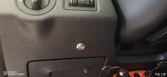

那个金属按钮就是控制继电器线圈的,给不给冰箱供电还得通过它

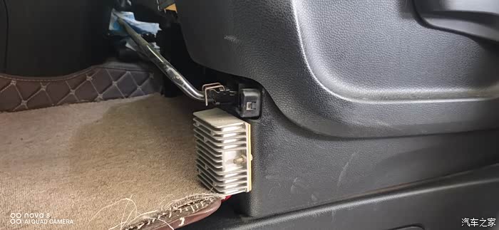

这个冰箱是多电压工作,12V/24V/220V都可以工作,当然,用220V工作时商家还给配了一个变压器,配套的变压器是交流220V变直流24V的…咱车上只有12V…再做个升压,24V工作电流比12V要小,再说了配套的变压器也是24V的,应该是24V更适合冰箱的工作
升压模块,装在了主驾座椅处,这个位置对上下车一点都不碍事,也有助于模块本身的散热。

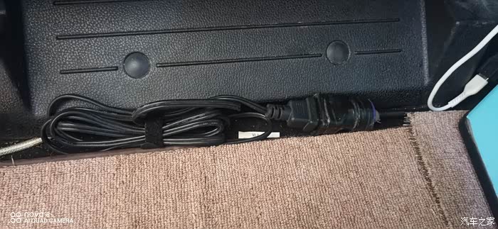

供电线预留的比较长,这样如果想把冰箱放到尾箱的话直接扯过去就好了,也挺方便

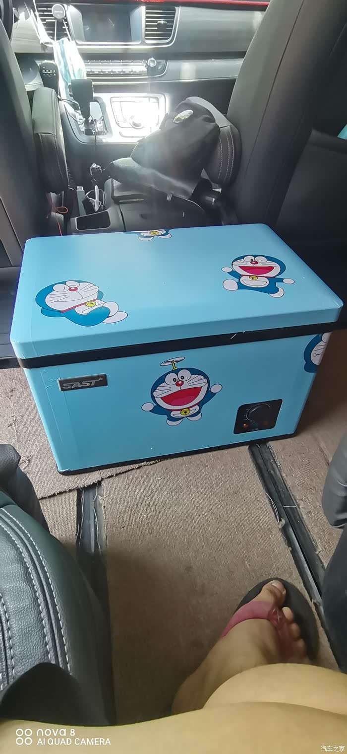

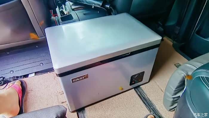

先亮个相看着是不是挺丑啊,别急,咱再给它美化美化
是不是好看多了买了一卷卡通壁纸没花几个钱就大变样了
