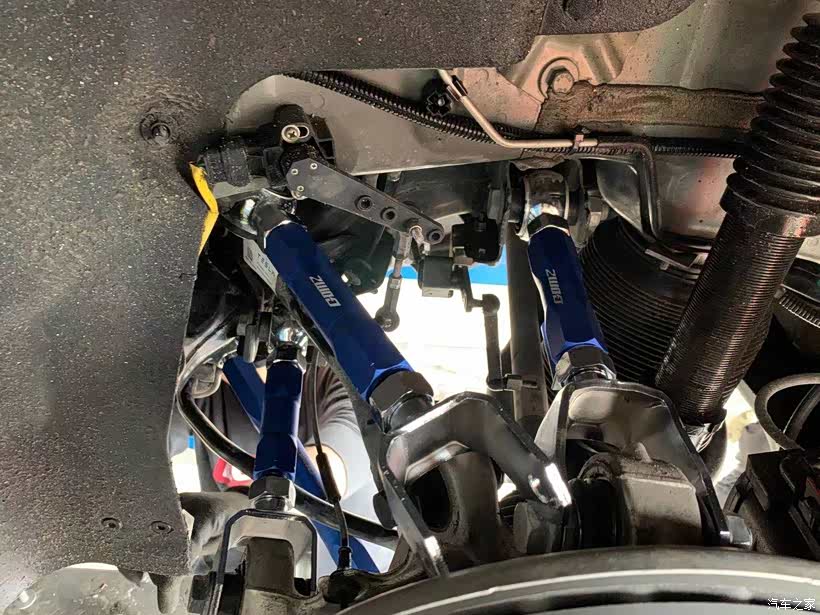

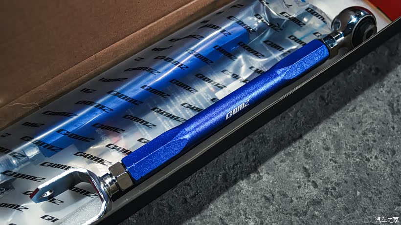

“后来在车友推荐下,我了解到GOMZ可调摆臂。这款摆臂是铝合金材质,比原厂钢制件轻30%,强度却更高。最吸引我的是它的可调设计——通过调节螺丝,可以精准修正车轮外倾角,彻底解决吃胎问题。对比其他品牌,GOMZ的性价比更高,而且原车孔位无损安装。”
更换过程实录

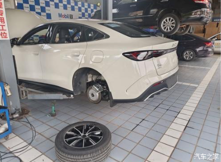

“我是在本地一家专业改装店做的更换,全程大概3小时。具体步骤如下:
拆卸原厂摆臂:师傅先用举升机顶起车辆,拆下轮胎,然后用液压工具松开摆臂球头。这里有个细节:原厂摆臂的球头是压入式设计,需要专用工具才能取出,普通扳手容易损坏螺纹。安装GOMZ摆臂:新摆臂的球头是螺纹式设计,直接拧上即可。安装时师傅特意用扭矩扳手紧固,确保螺丝力矩符合标准。调整外倾角:这是最关键的步骤。师傅用四轮定位仪测量车轮数据,发现左后轮外倾角为-2.5°。通过旋转GOMZ摆臂的调节螺丝,将外倾角修正。路试验证:调整完成后,我亲自开了10公里,感觉方向盘更稳了,过弯时轮胎抓地力明显提升。一周后复查,吃胎问题完全消失。
