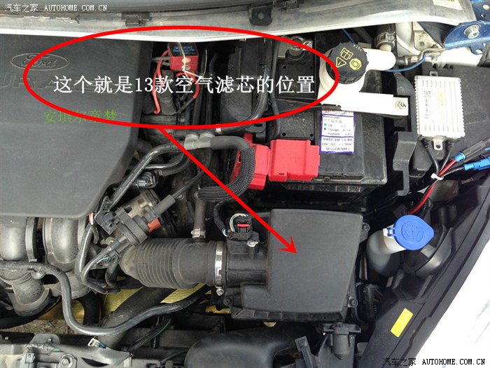

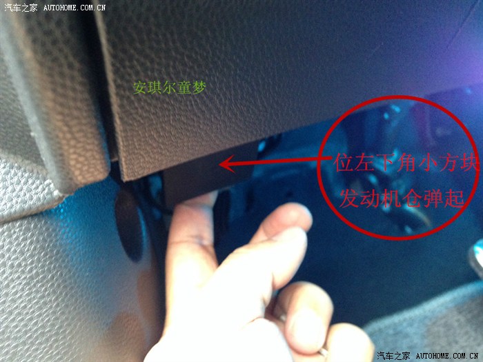

首先,这个大家都懂的,可能个别靓女车友还没打开过发动机仓的。
这个是13款的发动机仓,跟我们11款的可是完全不一样的,看起来更凌乱。不过比老款更经济的燃油,跟更大的马力等优点是11款的车友羡慕不来的,更应了车友那句话叫,吃得少,力又大。

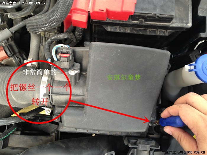

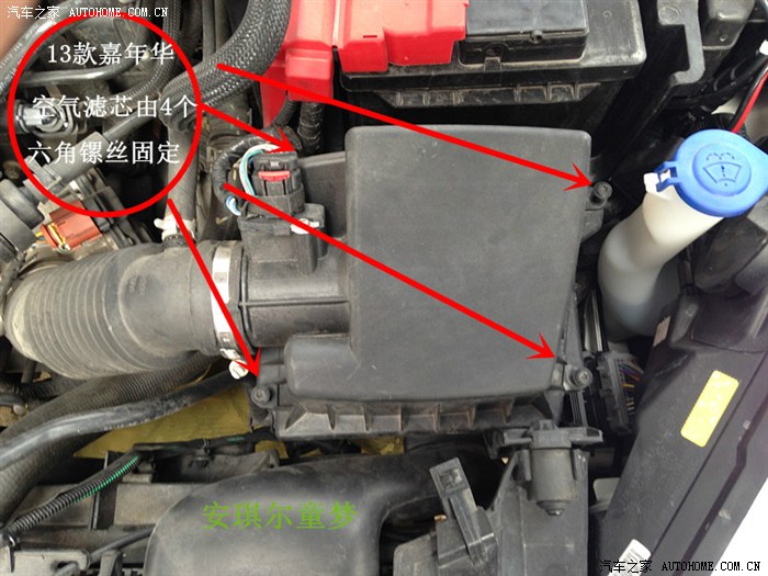

13款的嘉年华空气滤芯是由4个六角镙丝固定的,非常的容易拆,但一般要六角镙丝刀,可能一般人家里没有,如果没有的可以找个合适的一字镙丝刀代替。
我用的是一个万能换镙丝头的镙丝刀,可是拆下来后不见了,不知道丢那了

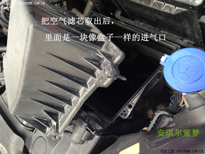

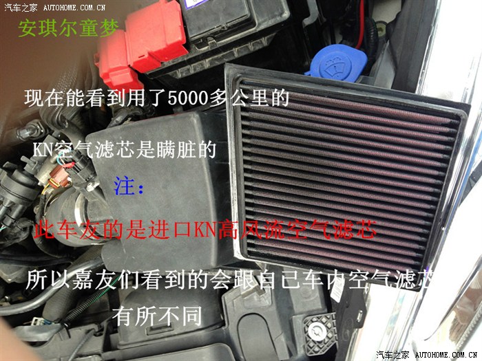

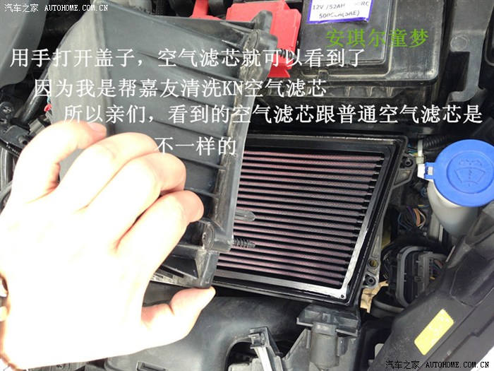

空气滤芯终于出现了,新嘉友不要因为空气滤芯跟原厂的不同而感觉奇怪,因为这位车友用的KN空气滤芯,所以跟普通空气滤芯是有所不同的。
把滤芯取出后。

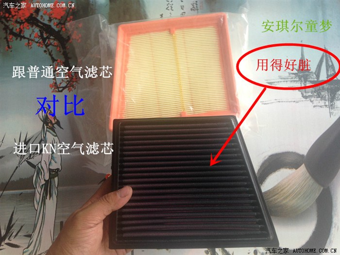

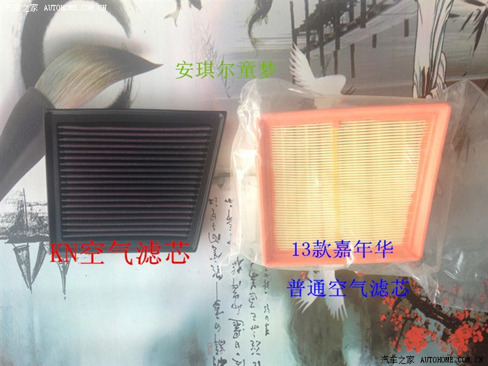

清洗后使用5000多公里的KN空气滤芯,能明显的看到上面一大片黑色,非常的脏。从这一些也可以看出,因为13款的空气滤芯比11款的体积小一倍左右,所以进气口过滤也集中在这小体积的空气滤芯上,所以13款嘉年华的空气滤芯比11款的更容易脏。
普通空气滤芯跟 KN空气滤芯的对比。

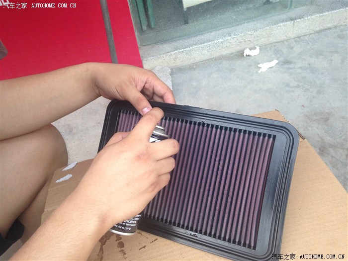

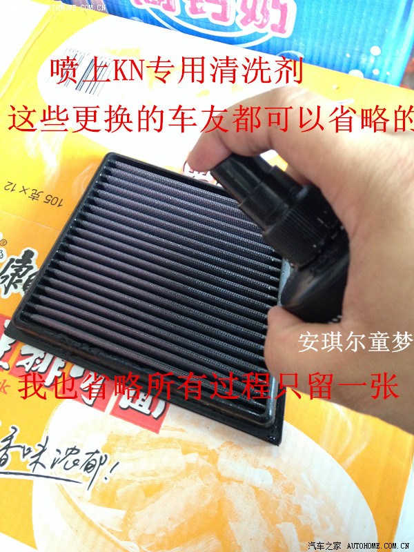

以下是喷清洁剂,不过不是主题所以都简略过
这是我给别一位11款嘉年华车友空气滤芯上油时车友拍的照。

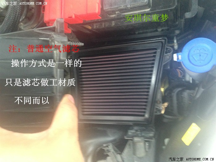

现在安装空气滤芯,而普通的就直接取出旧的空气滤芯,再放上新的空气滤就可以了。
把盖子盖好,拧紧镙丝就算大工告成了!!嘉友们是不是非常的简单呢?   嘉友们学会更多的自已DIY,不但是一种乐趣,而且更省钱省心,不用被4儿子当水鱼。关于空调滤芯的安装教程,空调滤芯跟老款嘉年华方式是一样的。这就不过多说了。
