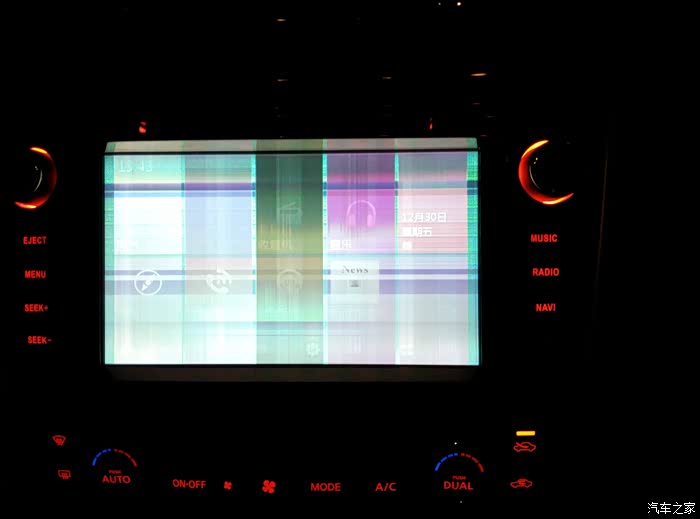

     元旦前一天,启动车子的时候,发现大屏有点花屏了,不知道是什么原因?咨询了几个车友和版主,他们说应该是接触不良或者是屏幕坏了。本来还是想换个一个新的大屏,但是车友建议还是更换原厂的CD机好,音质好,稳定性高。我一想也是,平时大屏也基本上使用不到了,现在导航都是用手机,方便,地图更新快,决定换CD机。

先上两张花屏的照片,触摸屏可以使用,功能正常使用,就是屏幕花了,车友有大神知道这是什么原因吗?

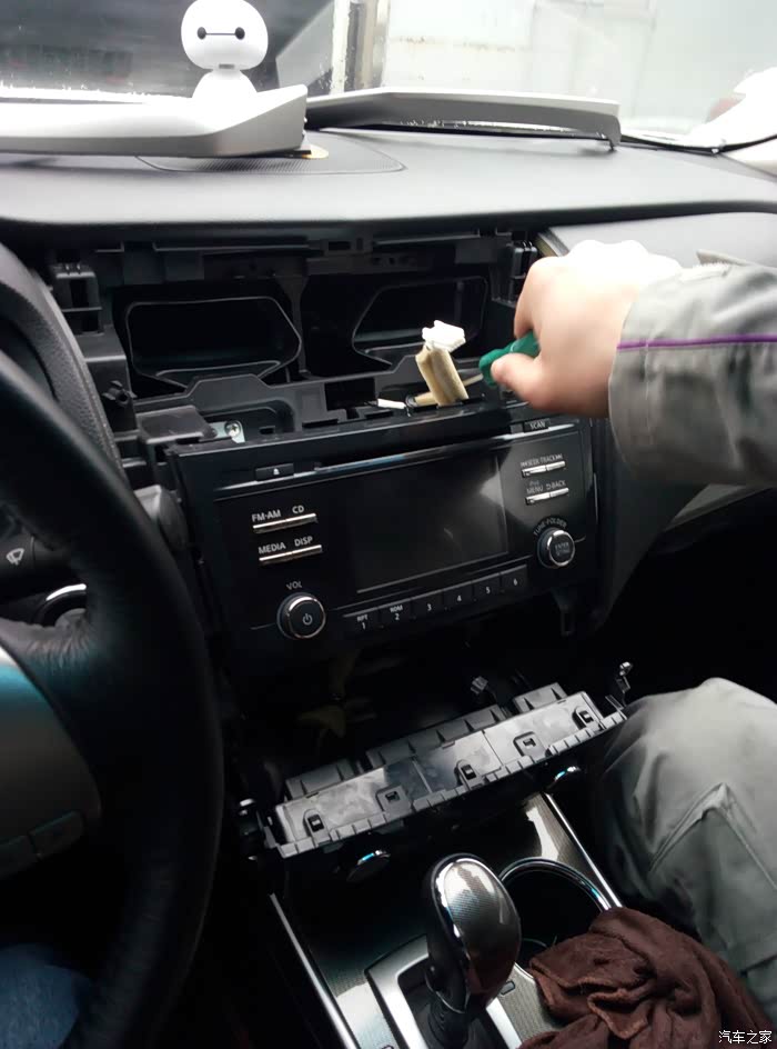

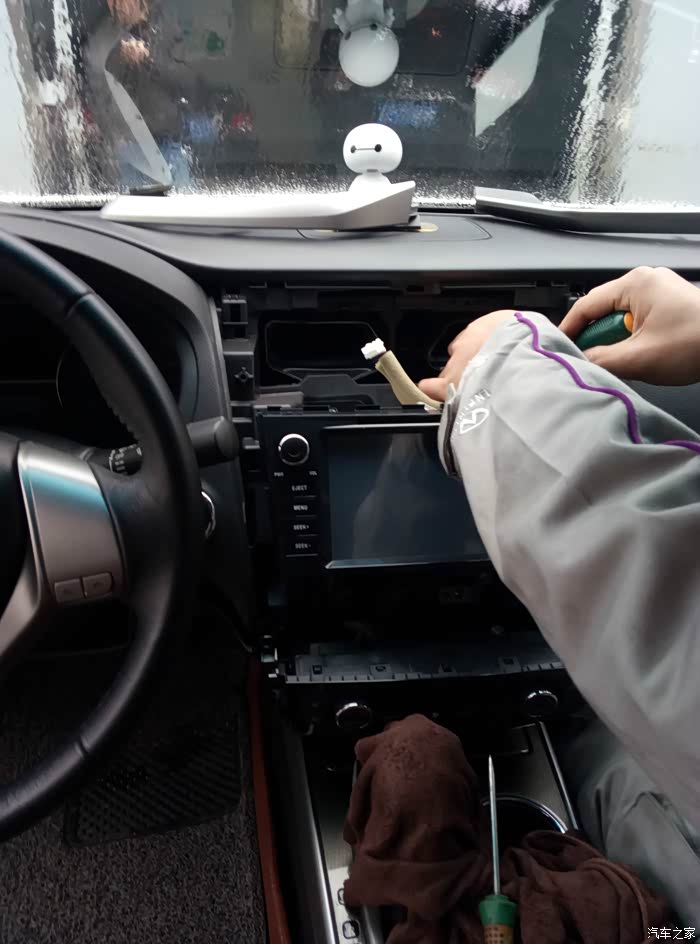

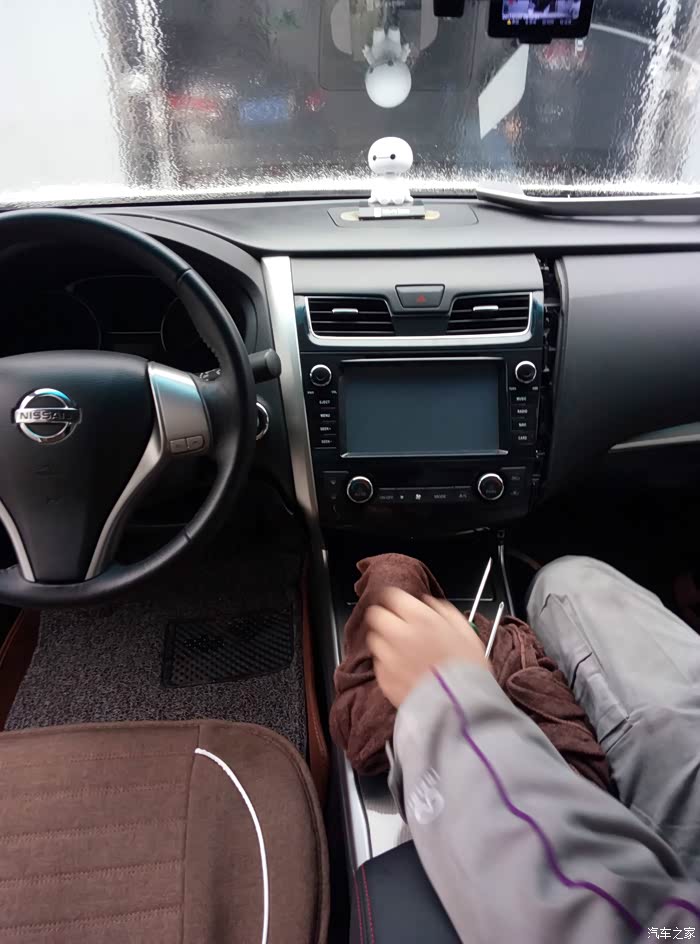

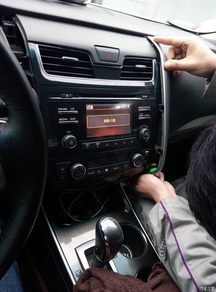

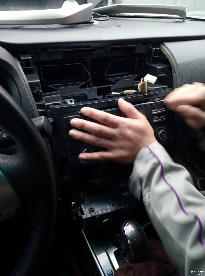

小哥手好快,我手机还没有准备好拍照,他把右边的卡边都拆掉了。
抓拍他拆左边的,图片有点模糊
卸螺丝,技术真娴熟,一看就是练家子。

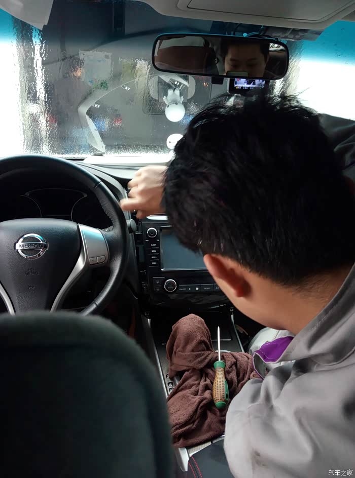

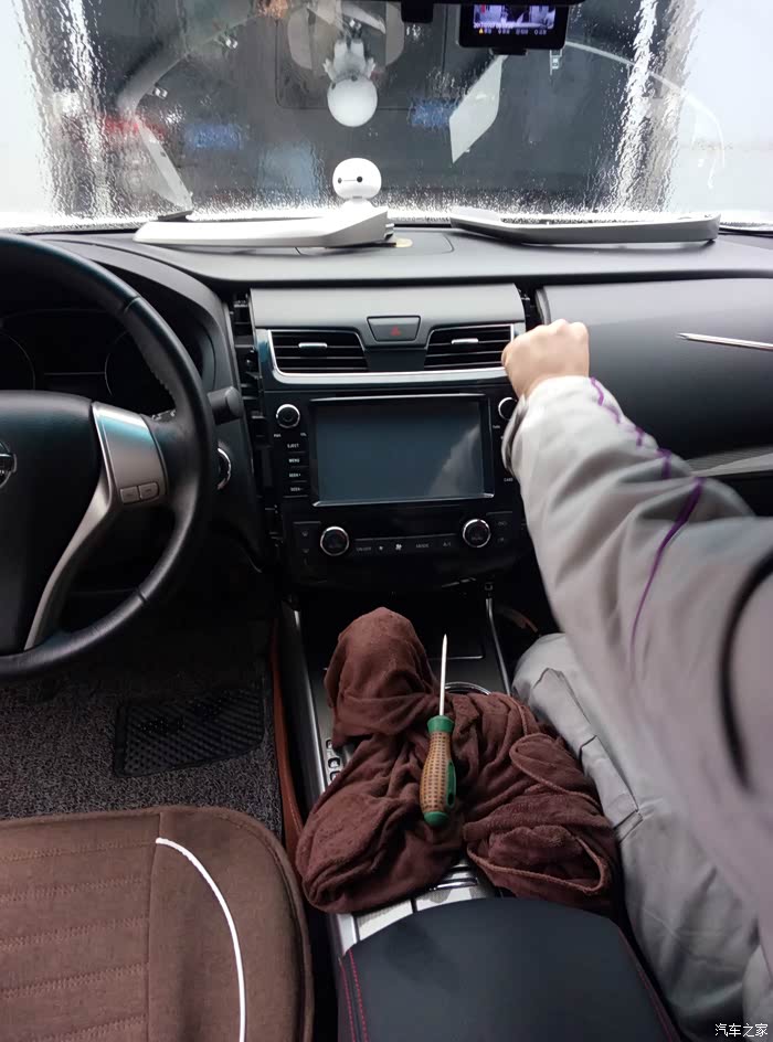

挡镜头了小哥,麻烦把头偏一下。

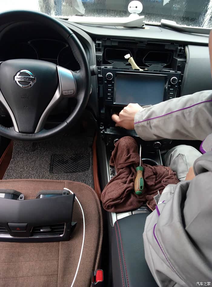

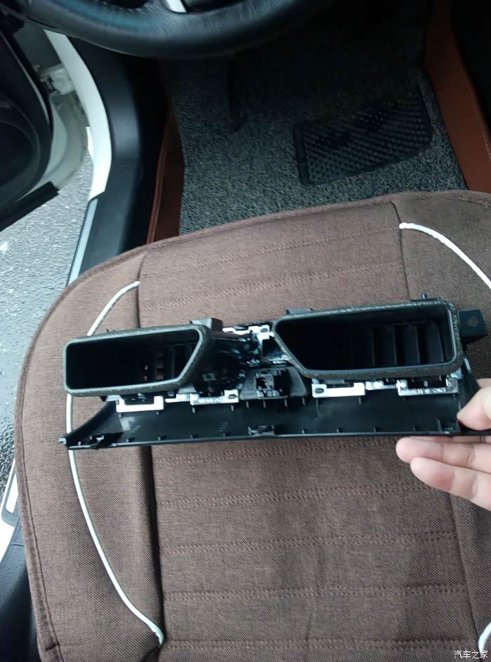

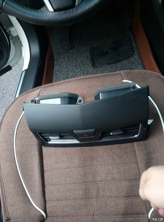

夸你两句的时间你把出风口都拆掉了
出风口件
正面
上面白色的接头就是插在出风口件上的。

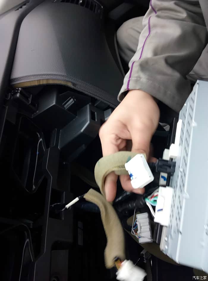

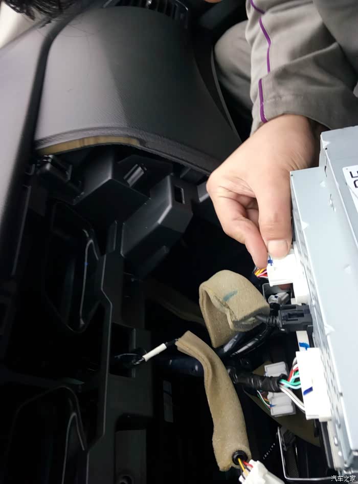

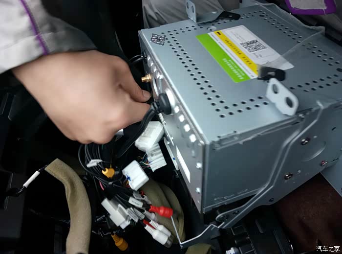

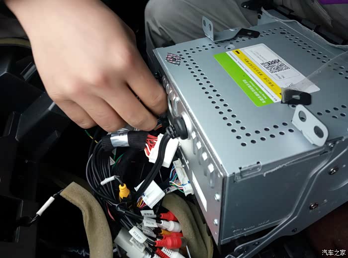

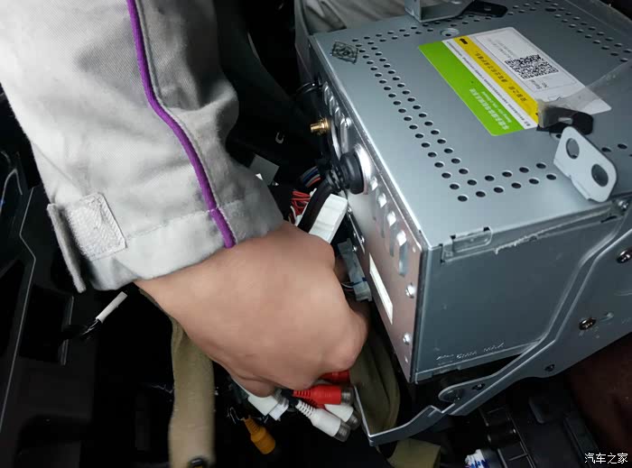

把导航机后面的连接线全部拔掉,一个都不剩。
导航机的后面,上面黑色的是空调的控制件,要拆掉放在CD机上,不然空调使用不了。

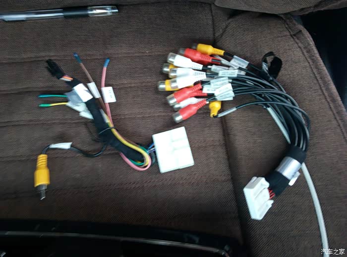

导航屏上的各个转接线。
给CD机上空调控制键
开始逐个配对安装接口,这个应该很容易,只要接口匹配就可以了。
逐个安装上。
用手给锤进去,小哥有点暴力哟

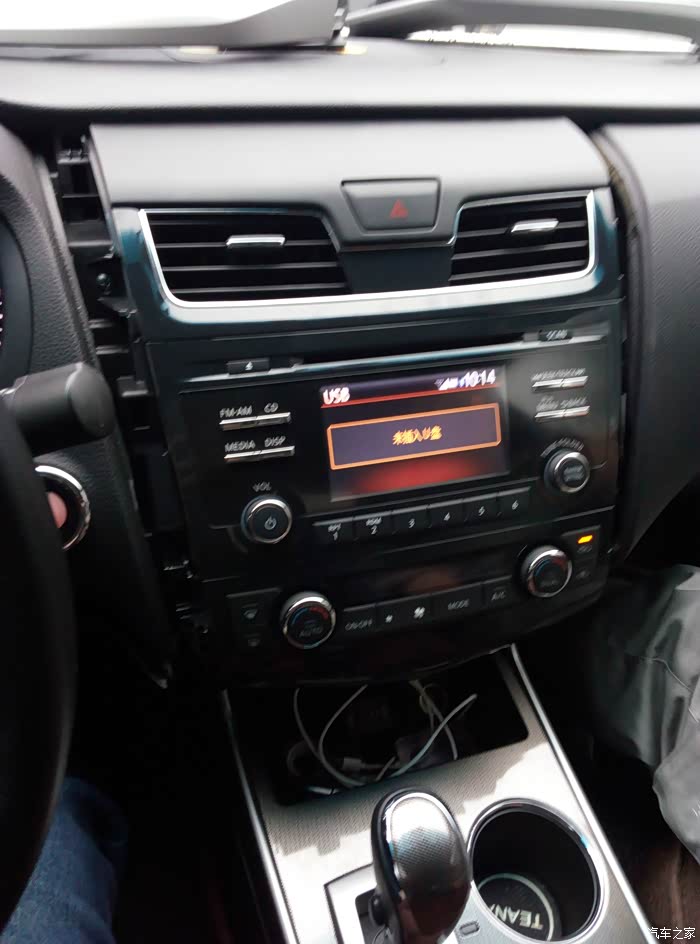

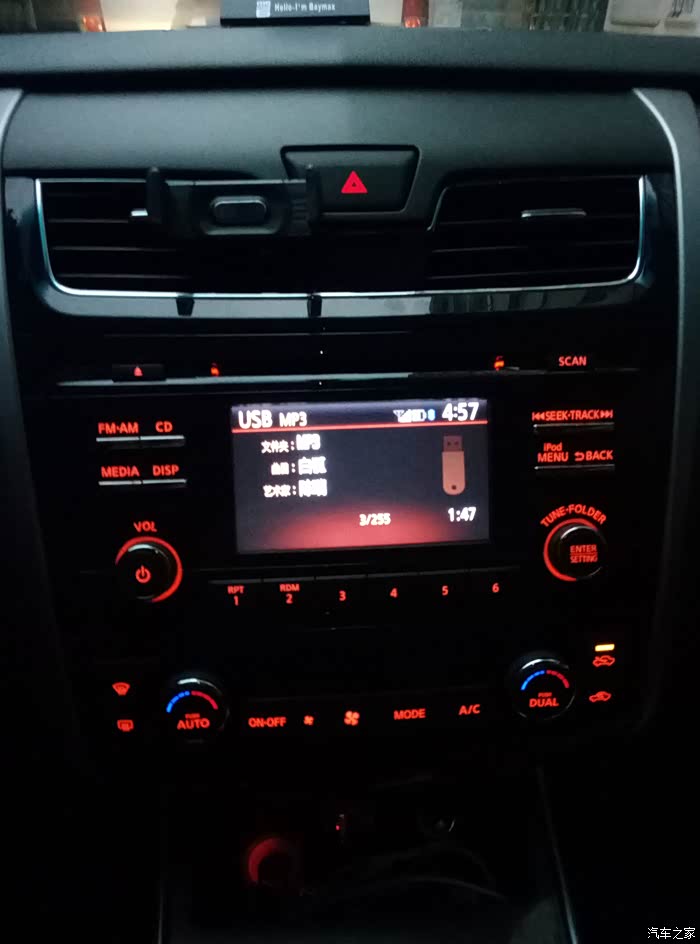

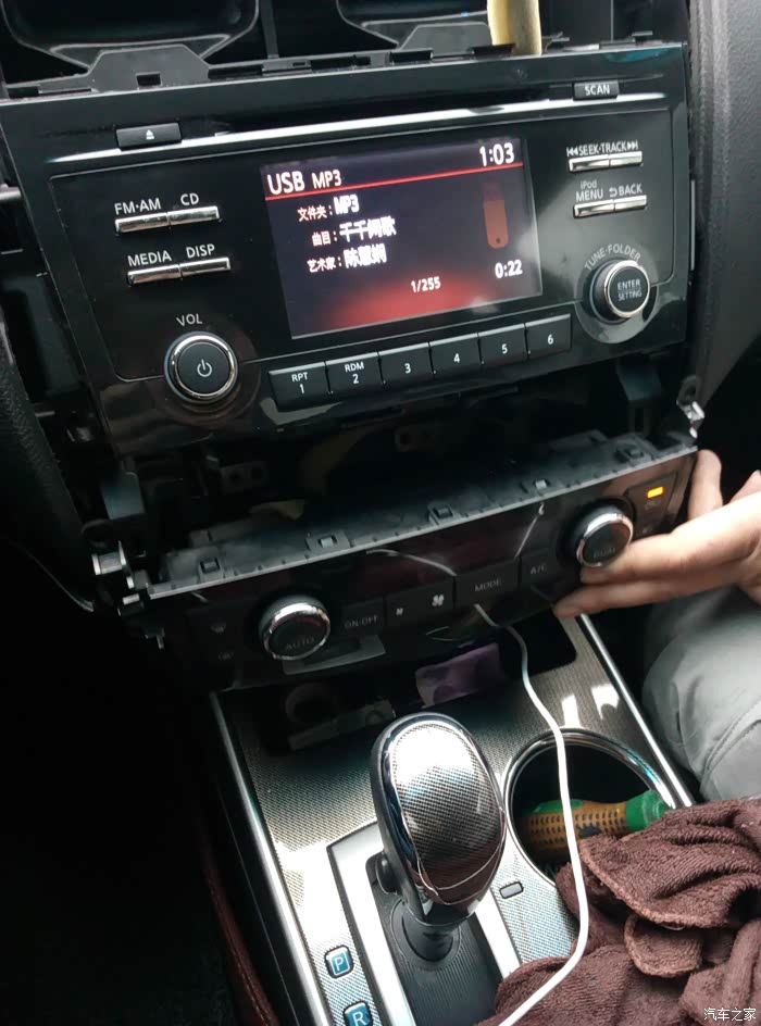

调试下CD机正常不,播放U盘没有问题(看到我的小金库了吗
没有问题,固定螺丝
固定好螺丝后,小哥让在试一遍CD机的功能是不是都正常,真细心,点赞

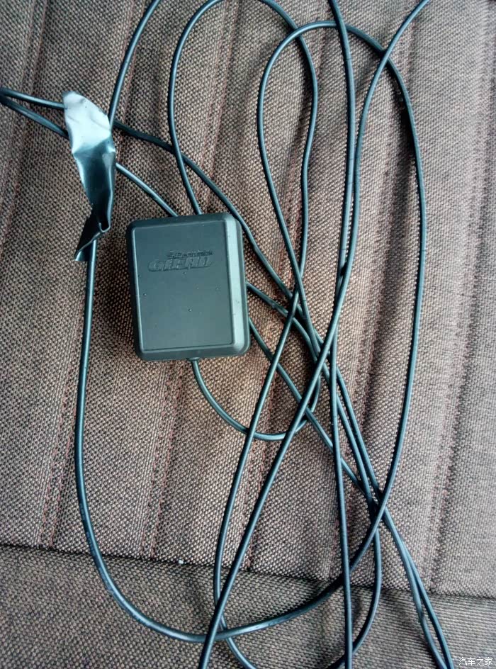

小哥躺下来拆导航屏的天线,辛苦了
这个就是导航屏的天线了(GPS接收器)

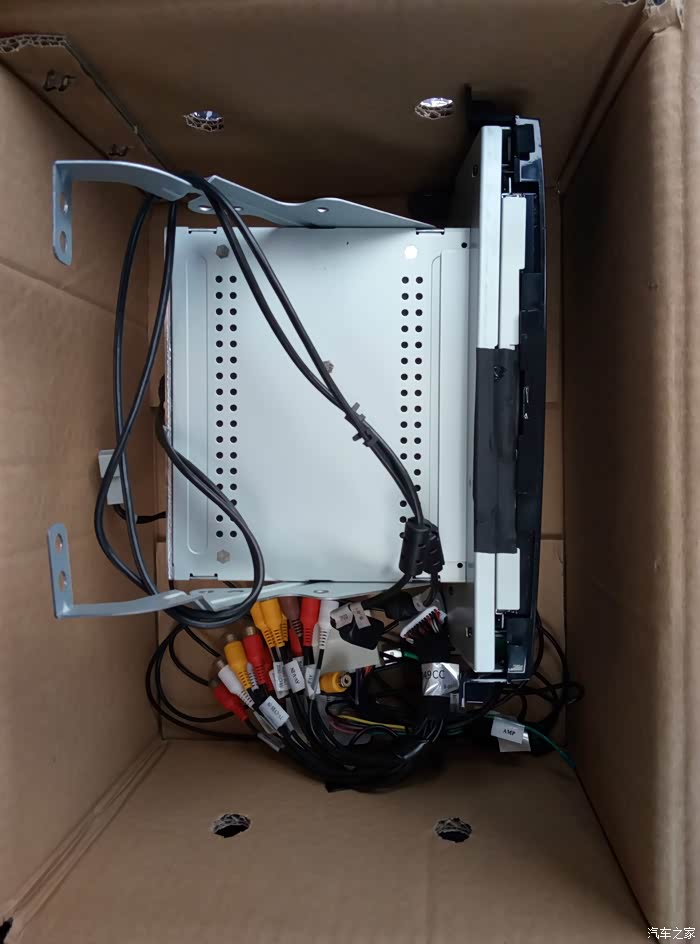

拆下来的导航屏,虽然你是个逃兵,不过也服役两年了,没有功劳也有苦劳,退休吧!
U盘播放正常

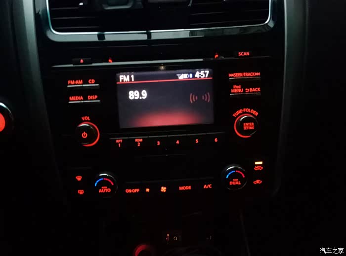

收音机正常

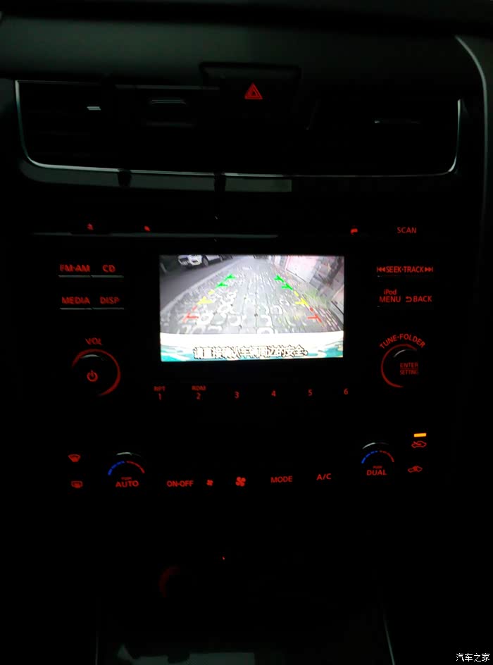

倒车影像正常

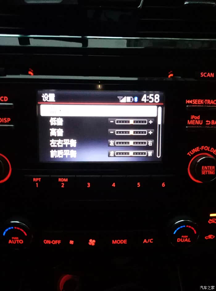

CD机的设置菜单
