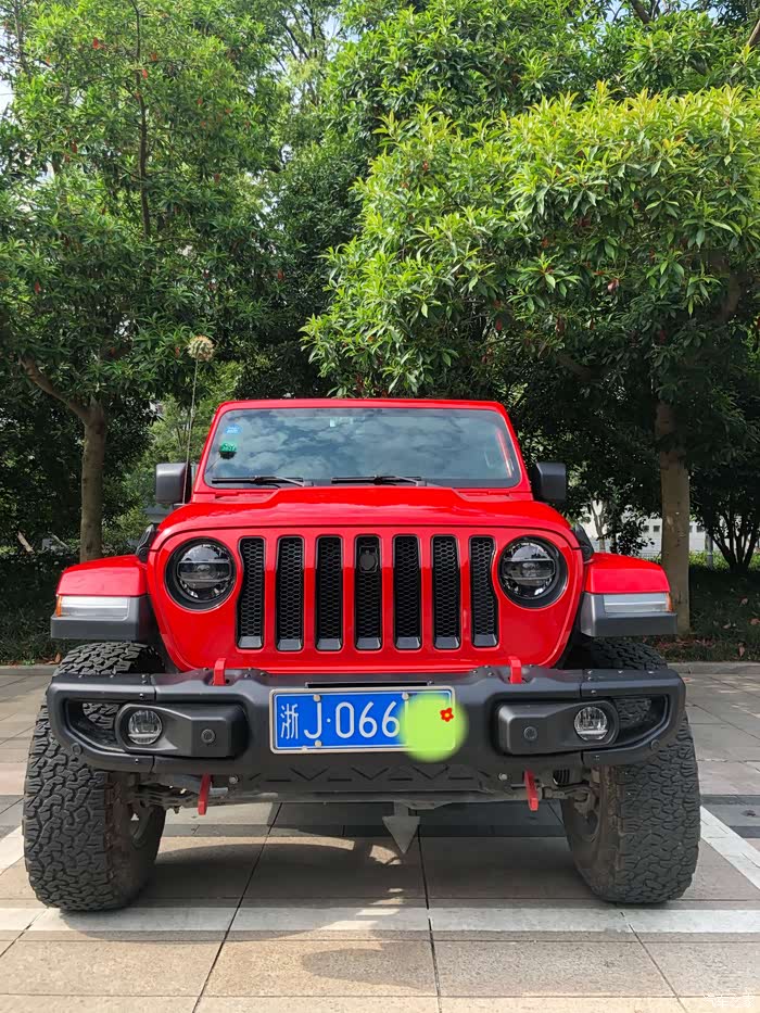

国六JL撒哈拉原车:245 75 R17 轮胎直径799.3mm
国六JL撒哈拉可以换:
265 70 R17 轮胎直径802.8mm 这款车速表约99.6公里/小时实际车速100公里/小时 (建议)
275 70 R17 轮胎直径816.8mm 这款车速表约98公里/小时实际车速100公里/小时
285 65 R17,轮胎直径802.3mm, 这款车速表约99.6公里/小时实际车速100公里/小时 (建议)
国六JL卢比肯原车:255 75 R17 轮胎直径814.3mm
265 70 R17 轮胎直径829.3mm 这款车速表约98公里/小时实际车速100公里/小时
275 70 R17 轮胎直径816.8mm 这款车速表约99.7公里/小时实际车速100公里/小时 (建议)
285 65 R17,轮胎直径830.8mm, 这款车速表约98公里/小时实际车速100公里/小时
这几款建议轮胎刚刚好,轮毂、速比不用换,系统不用刷 ,供参考!
