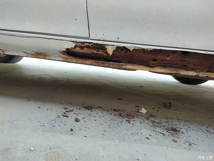

12年菱悦,白色,之前没刮过底边,但是就是生锈,忍了很久决定修一下,修理厂收费一整条五百,但是还是换铁的,我觉得换铁的还得烂,因为两年前换了一次了,然后又烂了,所以这次决定换成不锈钢,解决他的生锈问题,有人说所谓切割后影响残值,可是我这车12年到现在也不值钱了,只是自己还在用,看不得生锈难看,自己就动手处理一下,这个残值也无所谓,再过一年半载也就换车了,红话费三百左右,包括漆,底边,铸工胶等

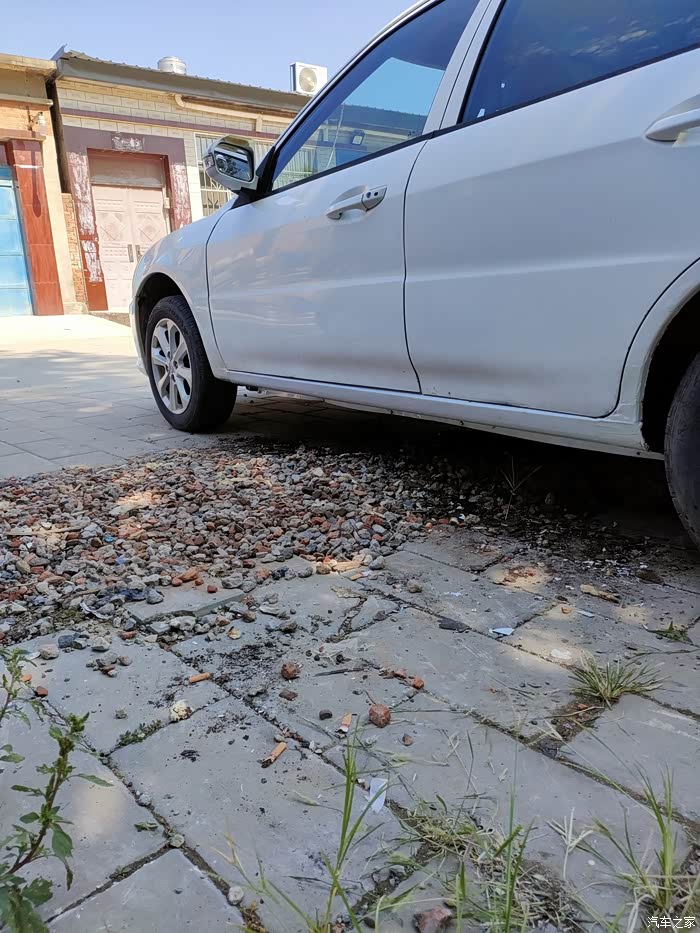

修之前
下边烂透了

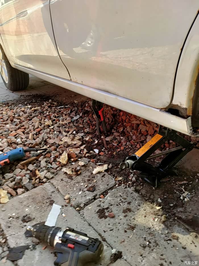

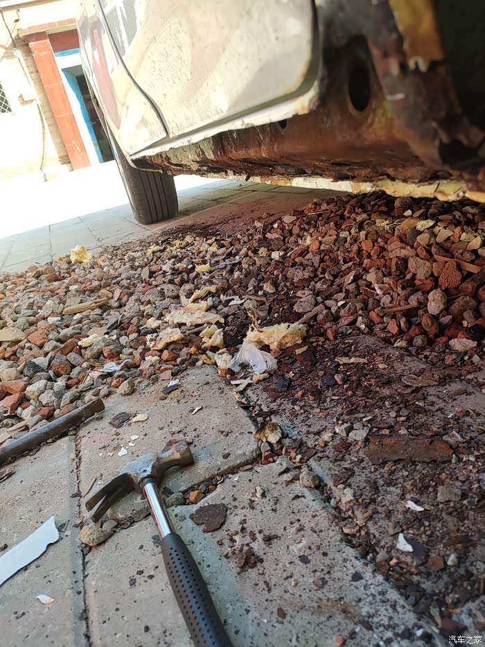

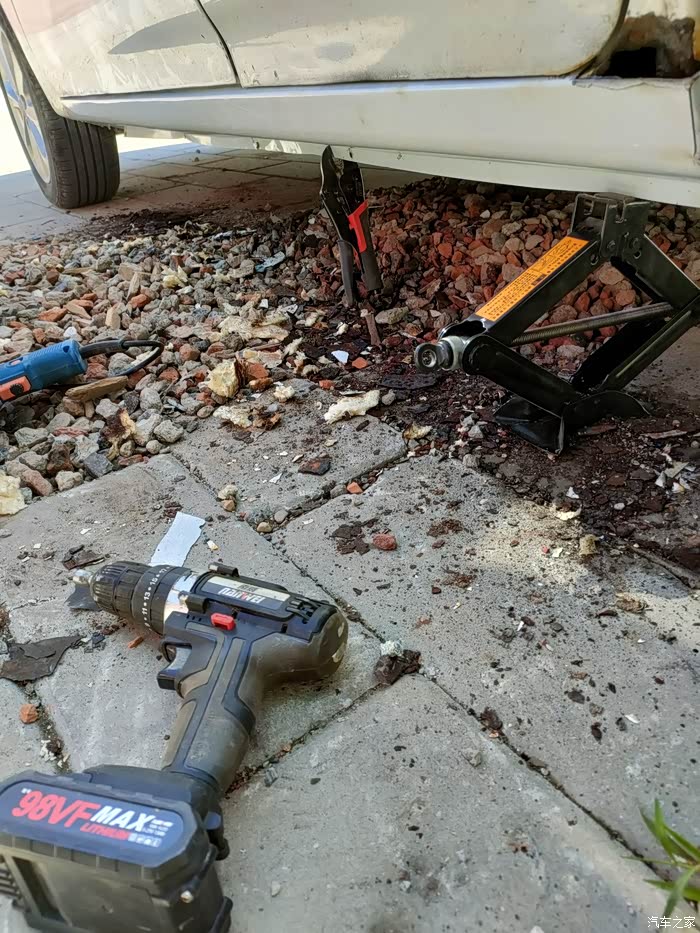

把烂掉的锯下来

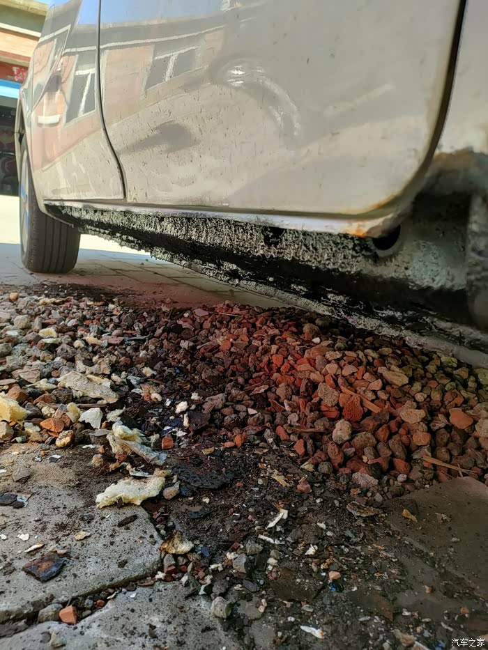

里边喷上底盘装甲
新的上车
后边的洞补上

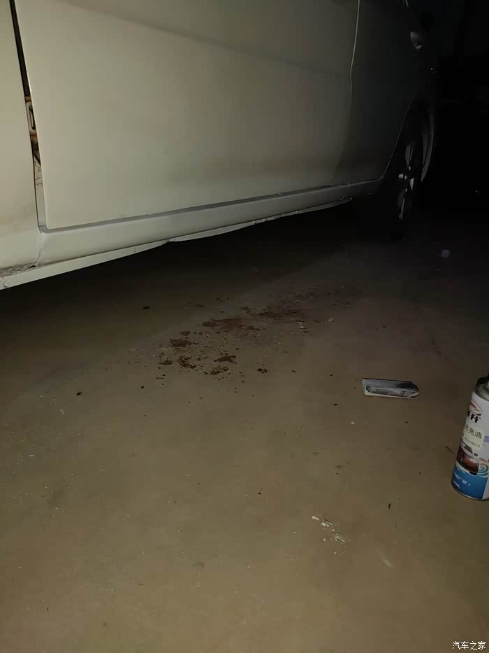

天黑了,完活
