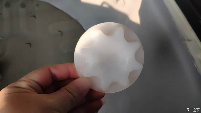

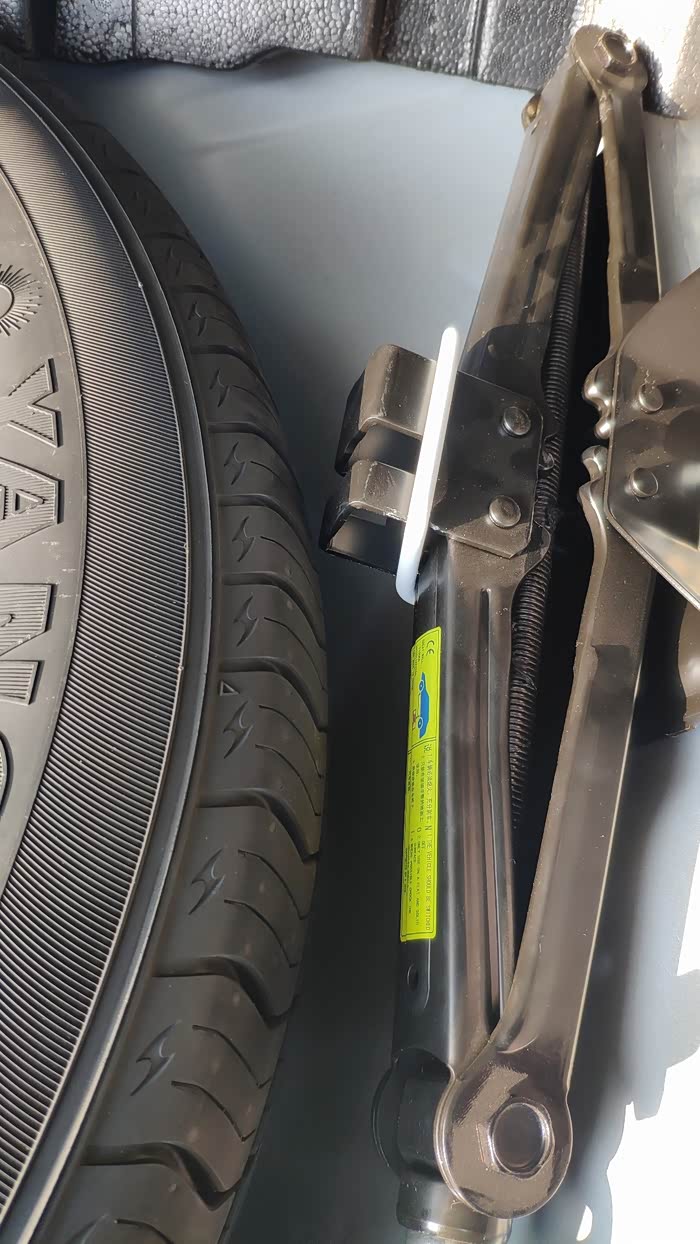

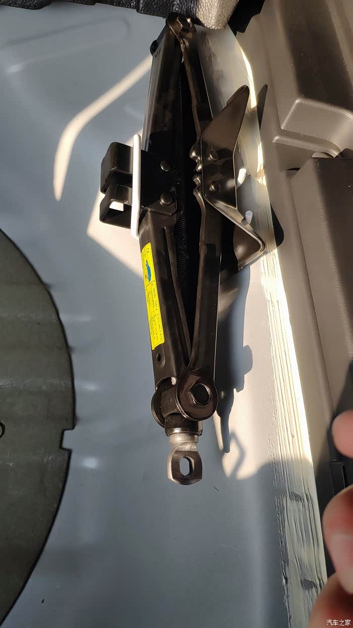

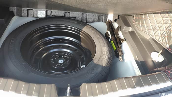

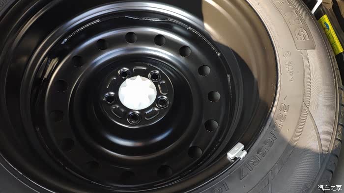

对于很多新手司机来说,他只会开车不知道怎么样去学习车上的各种使用技巧,就比如哈弗m6的备胎怎么样从备胎坑里面取出来?其实这个车子的备胎设计的挺好的,放在后备箱夹层下面,只要取下那一层隔层就能看到一个全尺寸的大备胎,轮胎外径跟正常的4个车轮参数是一模一样的,但是轮毂就不一样了,而且它没有胎压检测,不过这一点挺好的,这样就可以提醒驾驶员到了修车的地方,要把之前那个换下来的胎去赶紧修好。换上正常的胎把备胎取下来,备胎只是在关键的时候备用一下,言归正传,我们在取备胎的时候,只要把轮毂中间的那个大的白色塑料螺丝取下来,备胎就可以完全从备胎坑里面搬下来,但是前提是一定要把白色的螺丝拧下来。还有就是把取下来的胎重新放到备胎坑里面,一定要对准位置而且不能放反,如果轮子放反了那个塑料的白色螺丝是拧不上去的,还有就是放备胎的时候一定要对准位置才能锁上白色的塑料螺丝。其实哈弗m6备胎放置设计的挺好,直接把轮子放到轮备胎坑里面锁上白色的塑料螺丝就行了,不像有的车子需要扳手才能拧下来,而且这个白色的大塑料螺丝用手就轻轻松松拧下来了女司机也可以。而且备胎旁边就是千斤顶也不需要到处去找,这个千斤顶的话也是需要用那个套筒扳手把它松下来才能取下,因为千斤顶它是卡在那个位置顶起来,必须要把千斤顶放下去才能够取下来,不然你是取不下千斤顶的。
全尺寸的备胎
全寸备胎与千斤顶都放在备胎坑里面
锁住备胎的白色塑料大螺丝
千斤顶放置位置

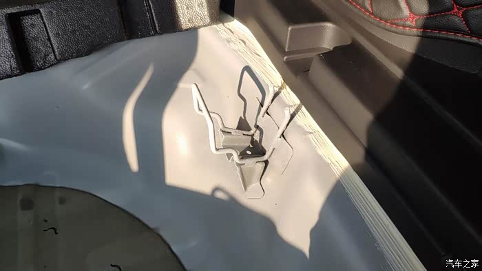

千斤顶是升起来一点点卡在这里的
一定要用这个套筒把千斤顶放下去才能够取得下来

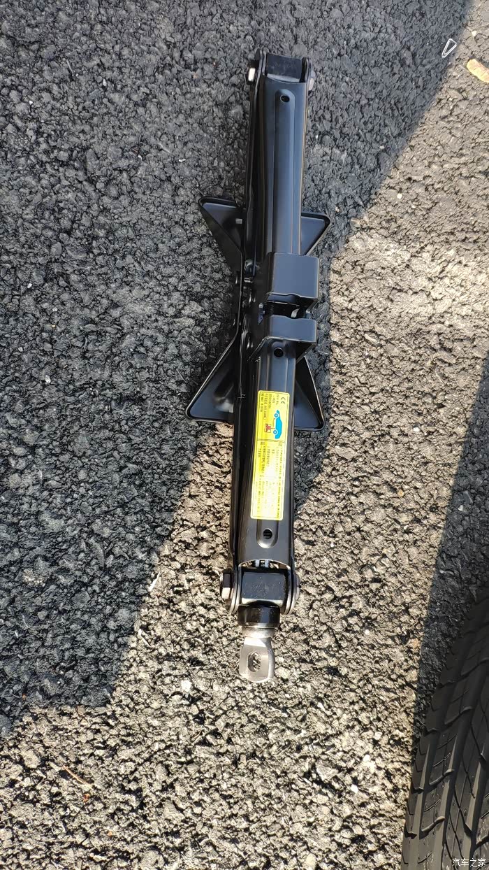

千斤顶取下来了
取下来的千斤顶就是这样子的

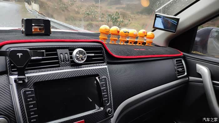

多功能的真皮方向盘

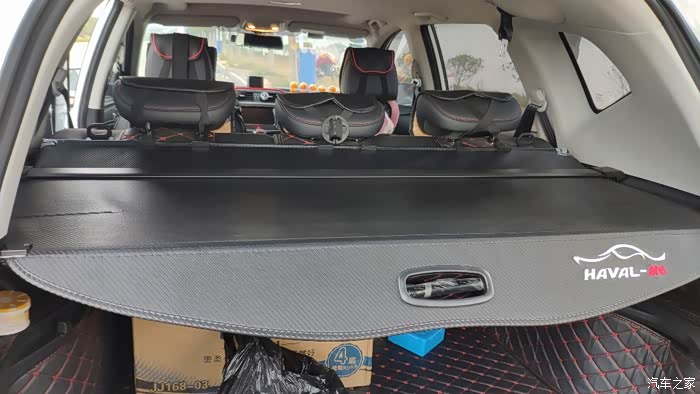

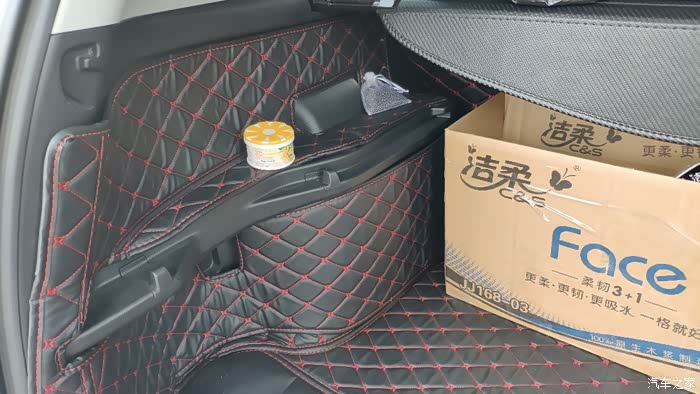

自己买的后备箱遮物帘
后备箱的空间真的好大

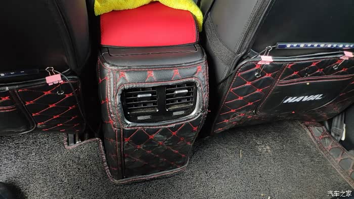

后排独立空调出风口
