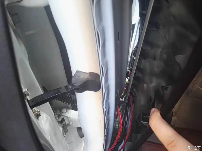

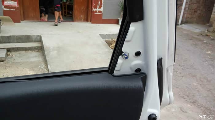

16款,后排加装音响喇叭+布线攻略家里新进一台16款818!天线后移好看了,可是没了音响预留线……网购了了对6.5寸同轴喇叭,配合本田规格的垫圈,和近6米长的喇叭线,自己准备了几个电源插头的插针(从废弃电脑插头上拿的),过程顺利,耗时1个小时左右……华丽的分割线……首先,取下后门角上的三角形塑料块(底下边缘可能会阻碍到拆内门板),这个东西貌似拆过之后,再装上有点松,最好装的时候垫点隔音棉/软胶之类的东西,以防松垮异响拆过门的都知道,内门板通过两颗螺钉固定,其他的是一圈卡扣辅助固定这颗裸露的螺钉首先拆了用拆门工具挤开升窗按键的面板拿下第二颗螺钉找准一个切入点,果断出力拉开全部卡扣,此时可能有点卡...
