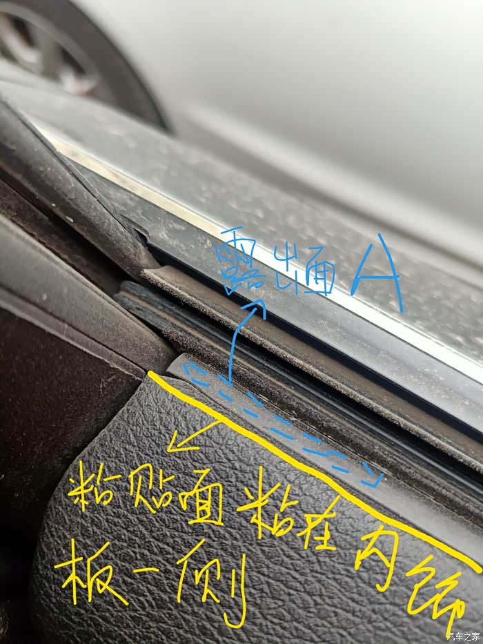

西域波澜 2020/04/20 23:03:14 发表在 91楼
这种胶条网上都能够找得到,只要如图所示把它裁剪小一些,能够刚刚好塞进门内饰板和玻璃绒布夹板中间大约1厘米深的沟壑里就行!粘贴面如图黄色字所示,粘贴在门板上!通过升降玻璃积压会越来越结实
zouba2010 2020/05/19 23:29:00 发表在 108楼
已经按照楼主的方法搞了,完美解决玻璃共振问题,只是我没有剪开,也能贴上,虽然难看点,但是声音没了!谢谢!
