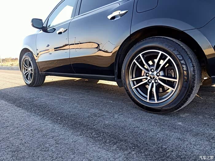

    这车夏季胎原车主更换了倍耐力大蝎子2555519载重和速度为111V,由于轮胎胎面和直径都大了半号!提车后往新疆这段3300公里开启运动模式。方向变重,换挡转速后置,全程爽爆!大排量自吸油门踩下去速度深不见底!路上90%SUV都不是MDX对手!回家后更换了2455519雪地胎。
    高速路段2555519倍耐力蝎子和2455519固特异雪地胎对比,2555519高速稳定性更好!245市区驾驶更轻便,油耗更低!

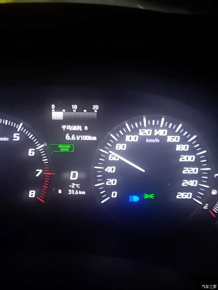

高速温柔开。偶尔飙车,一箱油750-800可以跑的
这是最温柔状态

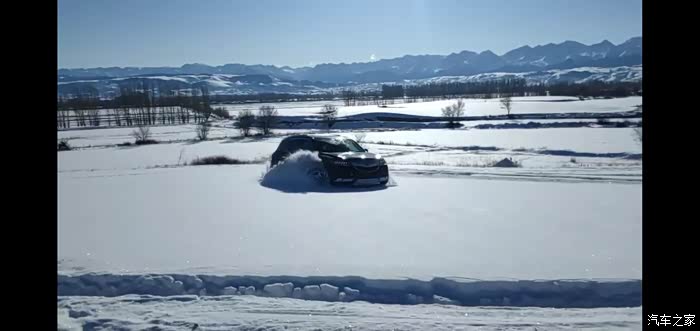

    SH-awd在转弯时候需给脚油,才能积极分配扭矩,体现出和其他优秀四驱(奥迪夸戳,宝马X driver 等)的区别!也就是说50码速度转弯觉得不够稳。要踩到60过弯?玩意转过去有人有车怎么办?所以论操控相比于SHAWD,买四个好胎更重要!

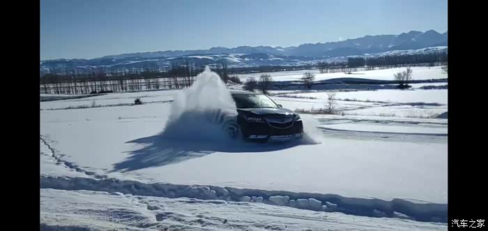

    前段时间,在积雪非常深,没有路的山里豁过一次车,因为性格原因。我驾驶MDX,关闭车身稳定系统,一路手动1挡,5000转开路!后边跟着4.0霸道和4.6雷克萨斯GX460。霸道跟着我,竟然踉踉跄跄的。不过MDX 冲起来后SHAWD 积极分配扭矩,有2个轮受力,就能快速飘过膝盖深的积雪,甚至可以随意漂移。一旦停车,必困无疑!底盘太低了!不过看了那可怜的底盘后,我再也不敢那么玩了。本田啊。这底盘真对不起这么好的四驱!TNND !
四驱的强大无法量化怎么办,怎么来解释四驱扭矩分配,雪地越野可以看出来端倪
以下几张配图是视频截图,可以直观的看出SHAWD 的工作过程,和其他四驱对比!
先来一张当天山里的雪,图片感觉不到,现场更加震撼!
这张图,前轮扬起的雪花,就像普通前驱平台四驱车!前轮扭矩大,所以前轮挖地!一直这么跑不出5米前轮就会挖坑把自己埋住

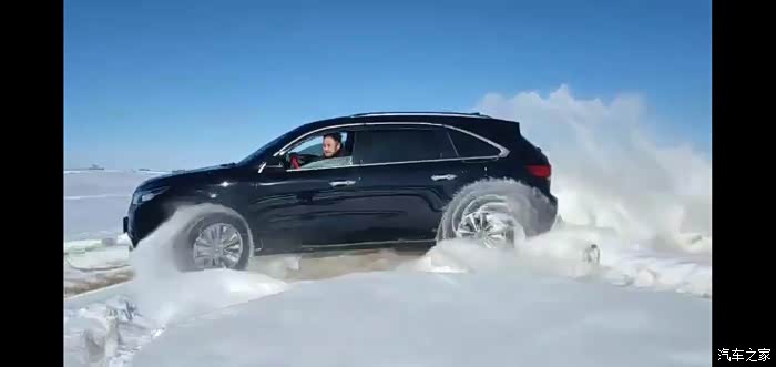

SHAWD 介入扭矩分配,检测到前轮打滑。现在是后轮发力!这种效果前驱四驱和机械托森的丰田四驱没办法达到!后图有V8 雷克萨斯漂移,它没办法把雪扬起那么高的原因在于无法辆扭矩大量的集中在有附着力轮胎上
1档高转,前后轮狂甩,
这张充分说明,后轮的扭矩力量大于前轮!这是奥迪夸戳望尘莫及的!
后轮发力,已经找不到车了!
托森差速锁的纯机械全时四驱,明显可以看出前5后5,这样的四驱结构相当稳定,但是漂不出讴歌MDX 那么漂亮的动作!霸道和460车主一直问我,想不通我那两层楼高的雪花是怎么甩起来的

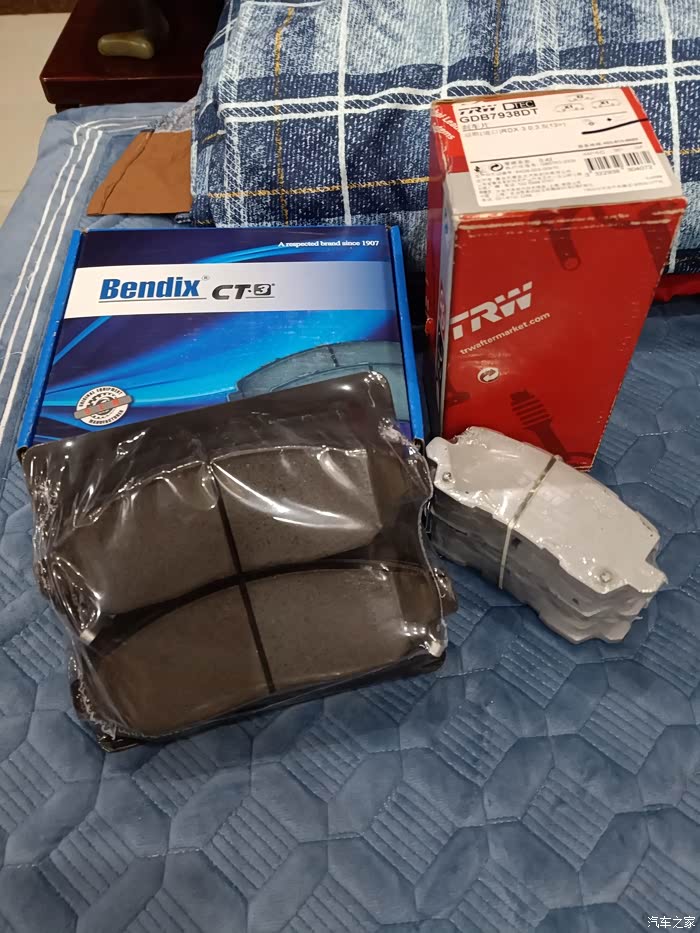

    把一辆美系车的造车理念和本田的生产方式和零配件使用习惯放在一起!就是讴歌了!那么本田为了将“够用原则”贯彻到底,习惯使用较为软的刹车盘,因为这种盘用在轻盈的薄皮本田刚刚好!但是面对美系风格更重的讴歌,整车,重量大于本田,如果仍然使本田刹车盘,结果就像老款RDX 和MDX 一样,由于车重而刹不住!这一点在14款MDX 上有改观,基本能够做到一脚刹得住!难道是换刹车盘级别了?当然不是!在降低两百多斤自重前提下,刹车片配方里加了一些金属粉,为了增加摩擦力和制动力量!这样一来数据好看了,但是金属配方刹车片磨损刹车盘不说,异响也让人难以容忍!
    这个通病买之前就有所耳闻,原以为像CRV 那样,停车场踩刹车响,没想到MDX 刹车片停车场会响,快如国道60码还会响。上了高速90码轻踩还会响!这样的MDX 不能再忍下去了
最近某宝研究了几副陶瓷刹车片,到货后马上去安装,效果非常明显,彻底排除了异响,到目前为止,除了一次140码猛踩紧急刹停时候,后段出现了轻微摩擦声,其余近1000公里没有听到过任何一丝丝刹车盘摩擦声!太惊喜了,这才是豪华车该有的!
    如果手头宽裕,19寸轮毂可以盛得下改装市场上百分之九十五以上的改装刹车鲍!全套8000-两三万就可以搞定!本人囊中羞涩目前只有羡慕的份
因为14款刹车片缺货,研究完几个品牌后,决定购买奔德士陶瓷前刹车片和TRW 后陶瓷刹车片!目前已更换
前奔德士,目前没有发生掉粉状况,刹车脚感比原车略软,但刹车效果并不比原车差!

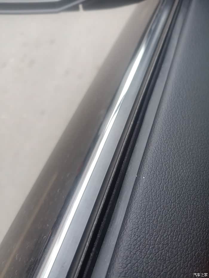

2:四门玻璃松动

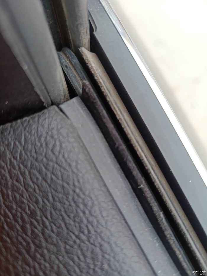

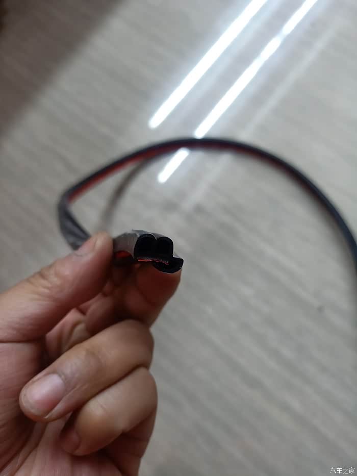

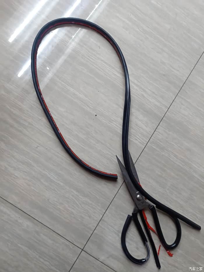

玻璃升降不够线性,有轻微晃动感的问题。日本车都会有。在上下车库,或者其他例如搓板路,高频震动下,车窗异响严重!忍无可忍,在汽配城买了5米胶条,反复试,决定宽胶条用剪刀裁成两溜!刚好可以放在门板和玻璃挡板中间那个缝隙里面。这样一来玻璃降到一半,或者全部升起来走烂路,关开车门一点点震动都没了。关车门都有种美国别克的厚重和一体感了!升降玻璃也有德系美系那种夹得紧紧的感觉了。很高级哦。关键只花了20元解决!
购买这种胶条。5元一米
从中间剪开,让它变窄
从右往左,门板左边的一溜就是胶条
这样看更直观,胶条通过玻璃升起后,紧紧的贴在门板上,玻璃也非常的吻合了,开窗子声音像百万级豪车
如果玻璃像这样,关门哐当响,走烂路响的更夸张!胶条解决后无论用手敲玻璃,关门,走烂路玻璃都纹丝不动

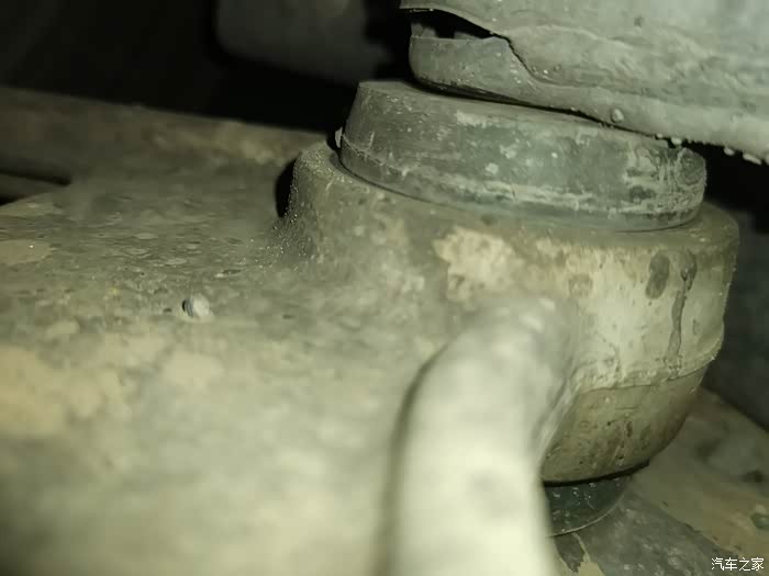

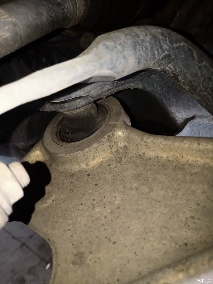

4:三角臂内测胶套裂纹
    前7 万公里都在武汉市内行驶,我接手后高速居多,前段时间常规保养检查,发现同很多论坛14款MDX一样,三角臂内测胶套破裂!通常日系车十万公里之内胶套是没问题的,所以三角臂胶套易裂也得算通病之一!

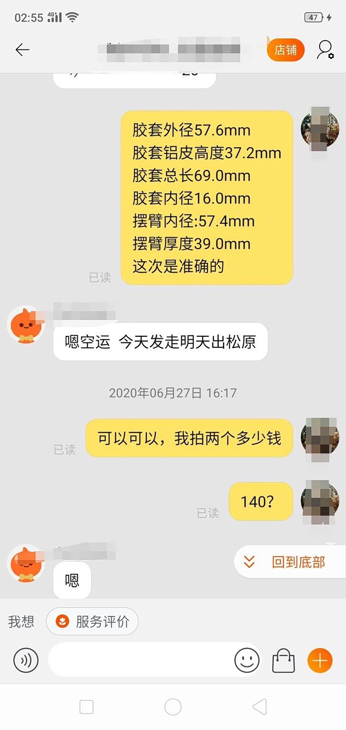

 解决方案:因为家里没矿,没办法接受因为一个破胶套把完好的整个臂换掉!只能把臂拆下来,压出胶套研究结构,然后线上线下打听得一处做底盘件的高手,提供了精准的测量数据,高手为我Mdx量身打造了一堆三角臂胶套
原装胶套,材质很软,开讴歌的都是爱猛打方向劈弯的主,这薄薄的胶套怎么承受的住三角臂极限压缩开合的力道,不坏才怪
费尽心思测量三角臂以及螺杆的精准数据,测算开合角度,才能做出合适的胶套
定制的胶套,高强度橡胶,中间有穿螺丝孔的厚钢管,尺寸刚好吻合!使用当中整车前悬挂扎实了不少,少了一些之前多余的颤抖!而且定做的,用料过于扎实,修理厂老板说我这是拿杀猪刀削苹果这种材料非常耐用
