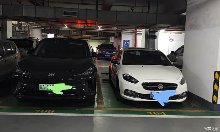

5月17日,9保前的尊享,距8保时隔两年零一个月(两年零一个月更换机油)
尊享总里程46806km(管住嘴、用好腿,走路越来越多、开车越来越少了),里程数显闪烁9年(不管它啦)

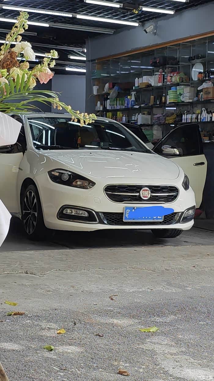

代管店又换了一家(头一次来,往返40多km)
如今,12年过去了(时间过半、任务过半),根伯平顺安康;尊享也性能无恙,小涡增发动机【1.4T-jet】动力充沛、噪音很小,油耗非常低(你可能不信:常年6个油左右,夏季最低5.3、冬季最高6.5);6速干式双离合变速器【C635】性能良好,升降挡响应积极、换挡平顺(手动模式),怠速滑行反应灵敏;转向系统、行走机构及灯光、声响和发动机通风、油气分离系统等均无问题。
