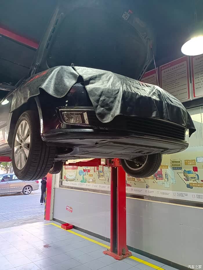

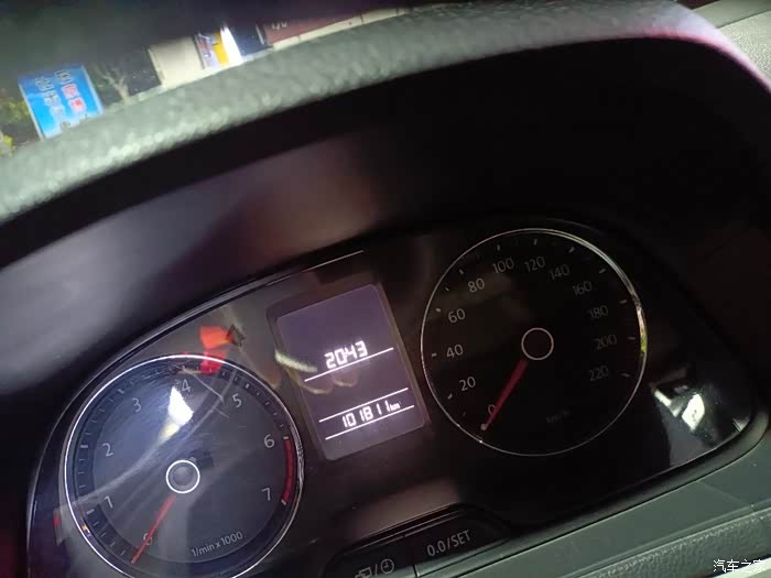

11年老郎带我走过了十万多千米的平安路
检查,升起,准备放油做小保养

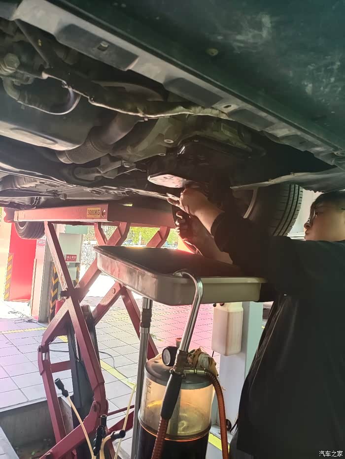

放油了,已经发黑了,说不要跑1万,里程有点多了

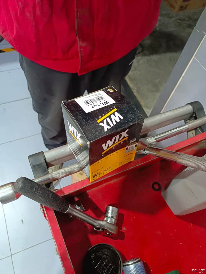

机油滤芯一个

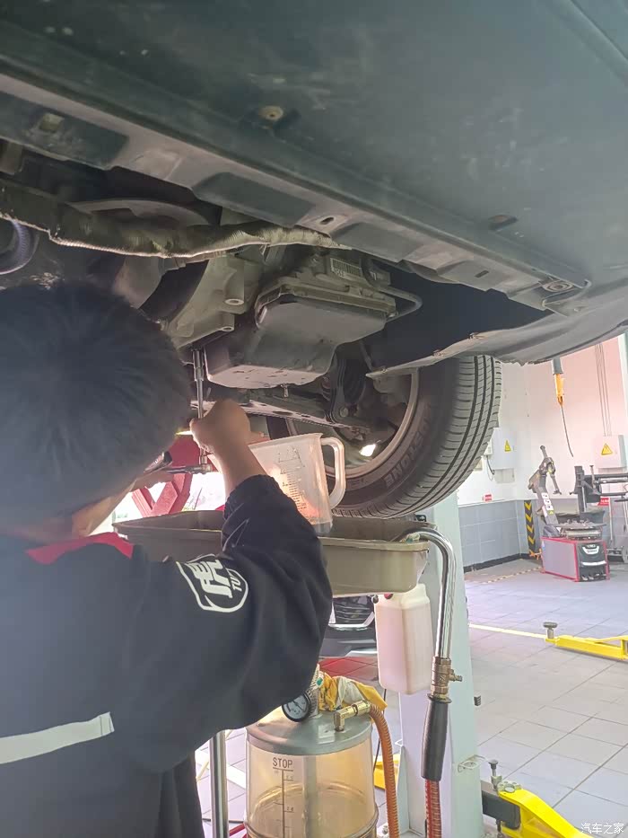

转战下一站,准备放变速箱油
放油,出来的有些黑了,原厂油11年10万公里,也值了
