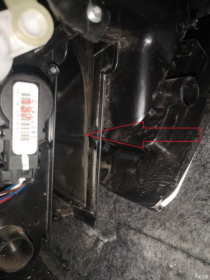

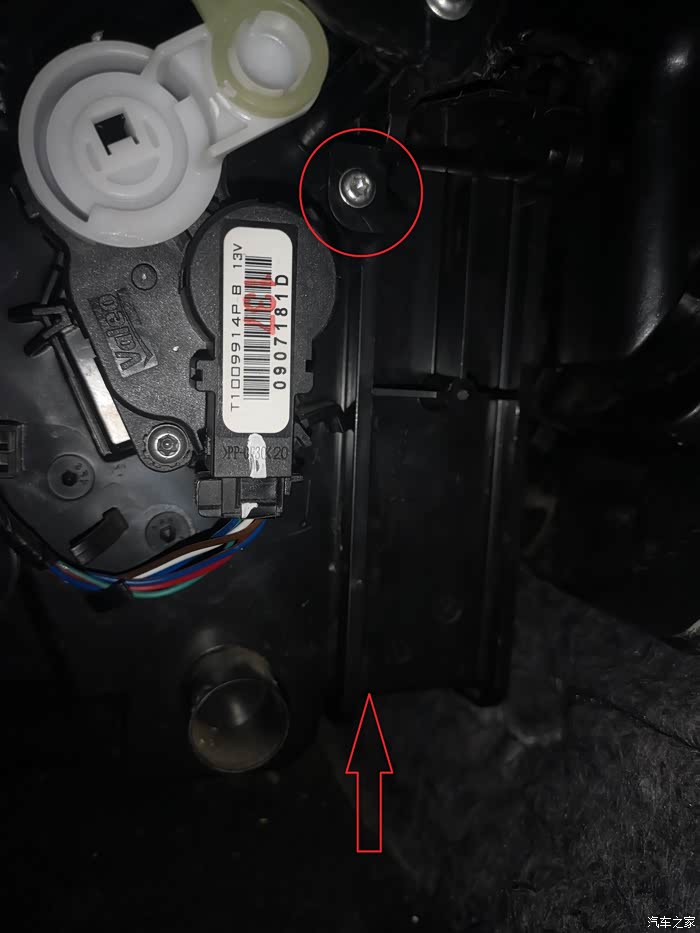

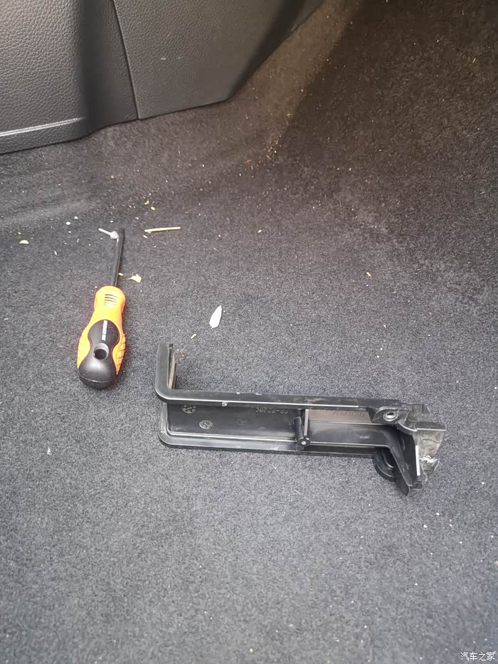

让我们打开副驾驶门,然后把上半身伸进去后,从裤兜里掏出一把T20内六角螺丝刀,然后将螺丝扭下,扣下我们的空调滤芯挡板,就能看到空调滤芯,然后把废旧的空调滤芯拉扯出来,如果不好拿出来的话,那就上下活动活动抽出来。
这是扣下来的空调滤芯挡板,说实话有点费事,这研发人员不知道是不是脑子不好使,这样弄的设计真的是反人类,很多车型都是一扣一抽一装就完成了特别方便。

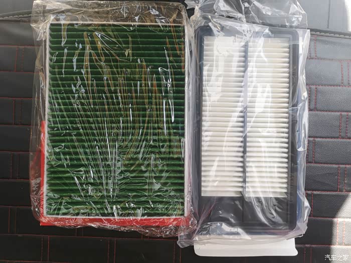

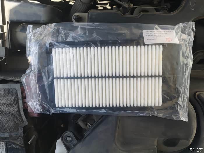

新的滤芯,仔细看了下做工可以。

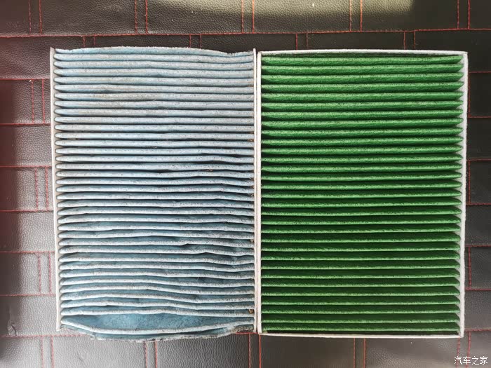

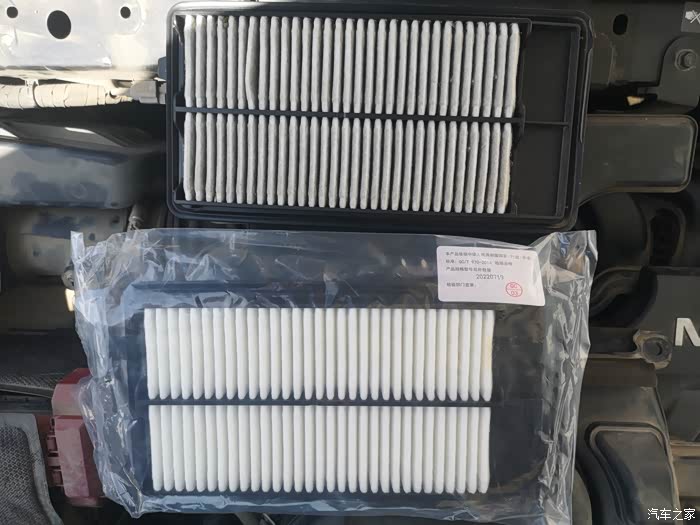

新旧对比。

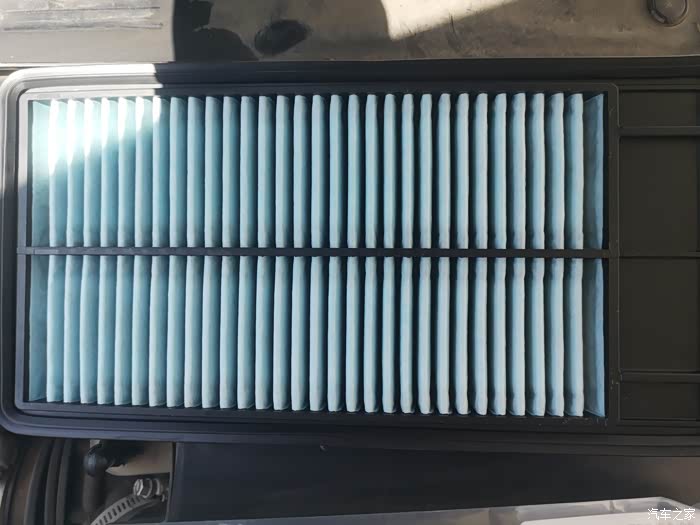

脏的不行,空气滤芯还是要勤换。

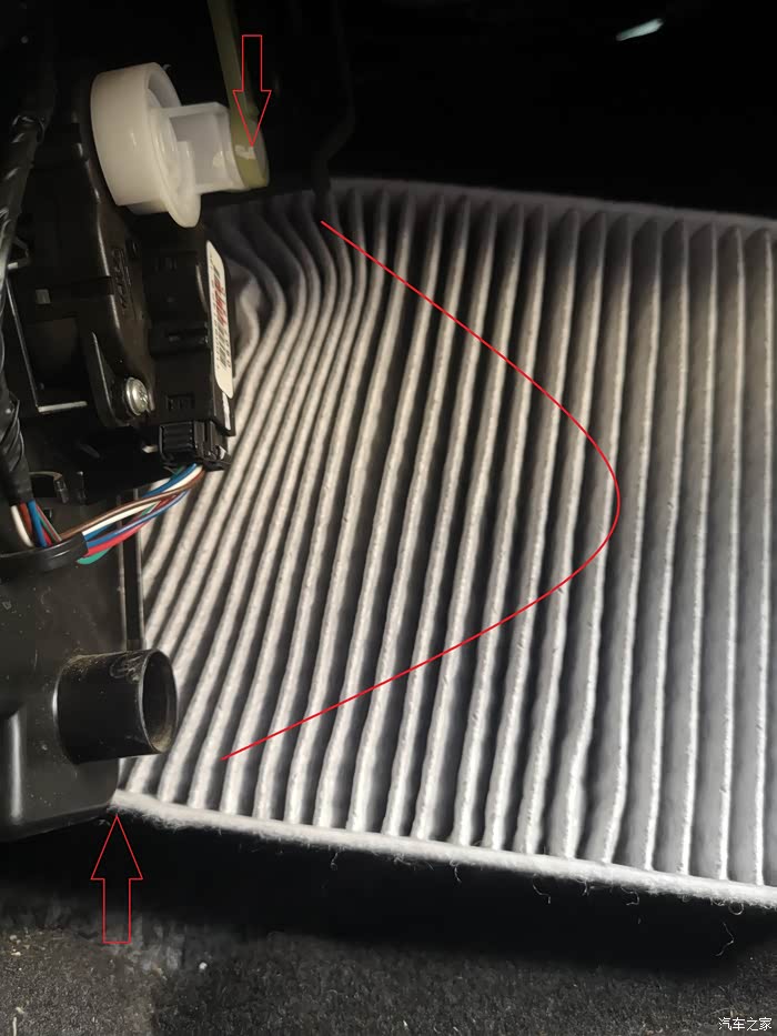

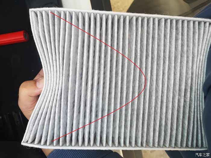

新的滤芯,注意装的时候要把气流→箭头标志对准车内(对向车尾,不要对向车头),不要反了,装的时候要把滤芯弯成弓字型。
为什么为说要弯成弓字型,然你根本装不进去,这时你可以大力一点往里面推,不用怕空调滤芯不会破的,新的滤芯结构还是很强。可能滤芯装到一半还是弯曲的,没事装进去后,顺着滤芯外面的两个角,往外扯让里面恢复平整,然后在推进去就行了,在然后装上挡板就行了,由下往上的装,听到卡一声,那么就表示你已学会动手更换空调滤芯了。至于那颗个螺丝,你可以选择装或是不装,不装的话下次更换时就会更方便一些,由于我有强迫症,我还是费点事装上螺丝了。(当然这个过程会有点麻烦,但考验的就是你的耐心)

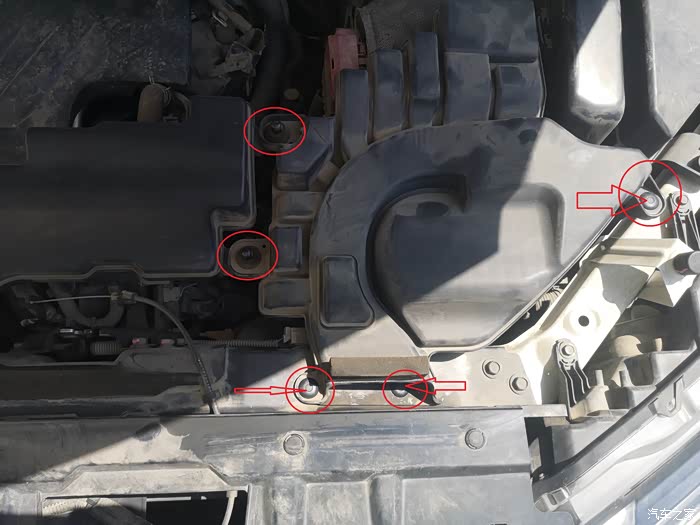

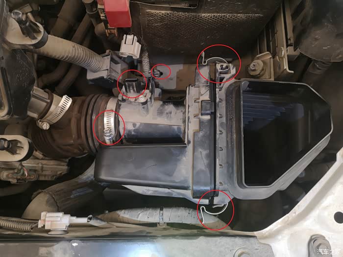

接下来是进气滤芯的更换,如图所示,让我们按下黑色卡扣中间的圆点,然后把这三个卡扣取下,注意特别是进气口的卡扣,取下来的时候一定要注意,不然掉进发动机仓,够你扒拉一会的。

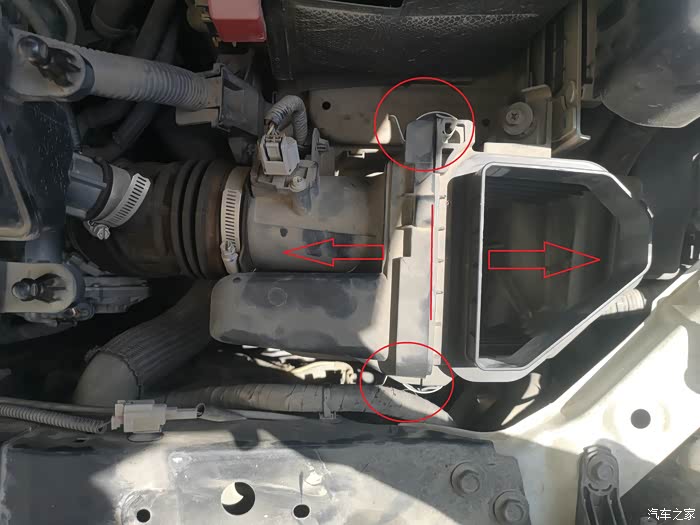

接下来让我们还是如图所示,打开两个圆圈内的铁卡扣,顺着箭头向外用力同时将废旧的滤芯抽出来,(手可以插到右边的滤芯盒内,用你的食指或者中指向上拨弄,将滤芯挑出来)。

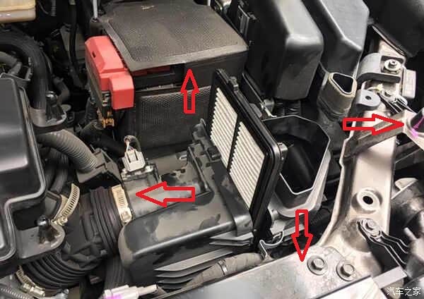

就像是这样,拆的时候向上,装的时候向下,左右的盒子分开时一定用些巧力,否则难以取出或者装回去,注意装的时候滤芯上面的凸起点也要对准空气滤芯盒上面的凸起点,防止装反。
如果按照上面的方法不好安装后,你可以使用一字螺丝刀将铁箍扭松后,将转感器插头拔下(注意传感器插头旁边的个小卡扣也需要推出来),这样整个半侧边空气滤芯盒都拿出来,本来是整个滤芯盒都拆下给大家看的,无奈右边的螺丝拧不下,也么有WD-40,此次保养我只有一把一字螺丝刀与T20内六角螺丝刀。(这个拆卸方法手动能力不强的哥们,或者手残党还是要用了,确实很麻烦)
新旧滤芯的对比,上面的是凤凰滤芯。

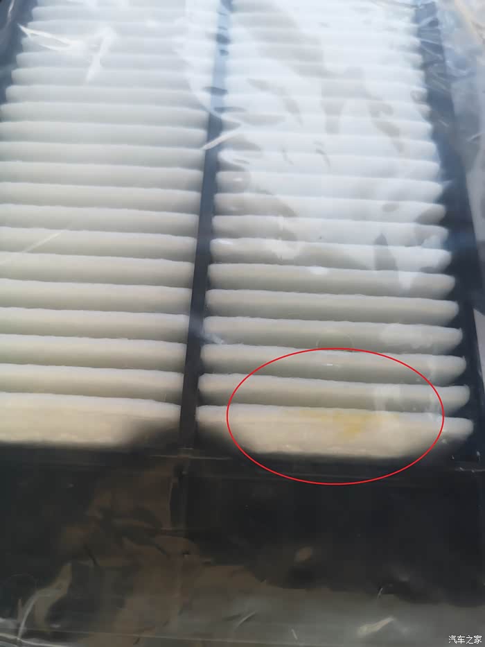

用了一个老办法,用碘伏一少点,滴到博士空滤上,没变色,说明没淀粉。
博士滤芯特写。

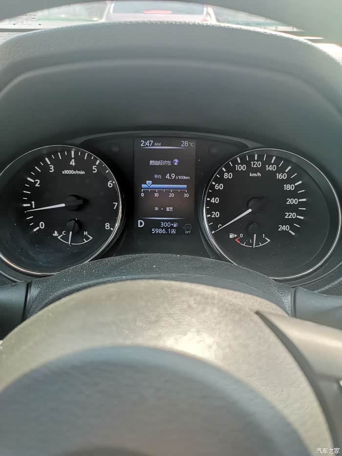

保养后,正常乡道油耗。总结下,此次更换滤芯一共还不到50大洋,自己动手确实很麻烦,但是感觉好玩,环境好的情况进气滤芯没事确实还可以吹一吹接着用(由内向外吹),空调滤芯就没必要每次还是更换新的最好,本身也没多少钱,能自己换的还是全部都更换,因为价格并不是很贵,以上就是我自己更换进气、空调滤芯心得,希望对大家能有所帮助(大神就算了)
