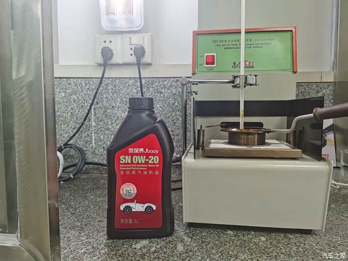

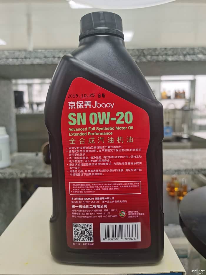

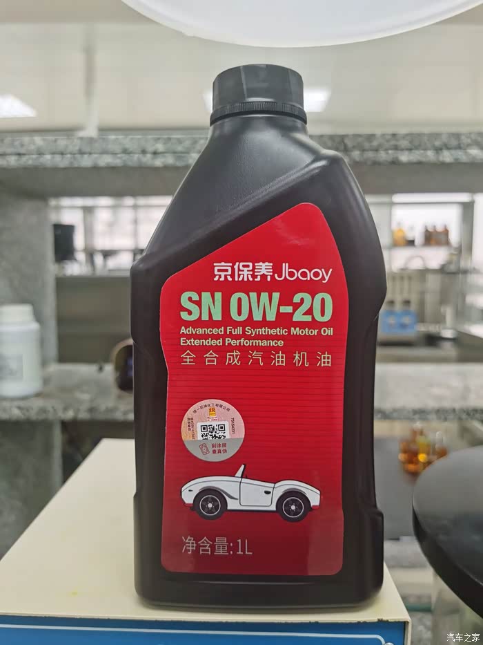

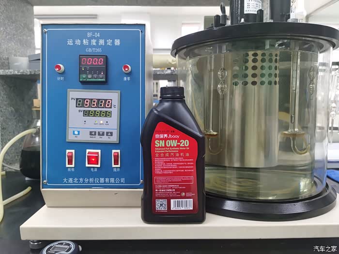

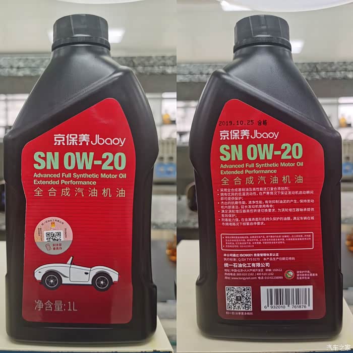

        大家好,狗东的京保养用的油是京东向统一润滑油厂订制的机油,很便宜还是全合成,但品质怎么样,今天看一下。
        检测只对样品负责,样品由车友提供,狗东下单直接邮寄到实验室。

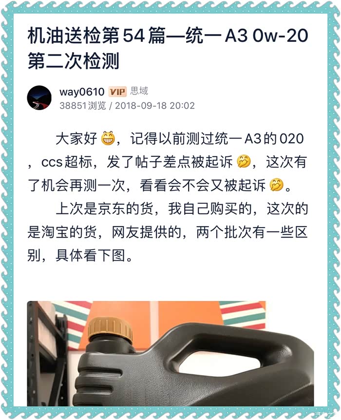

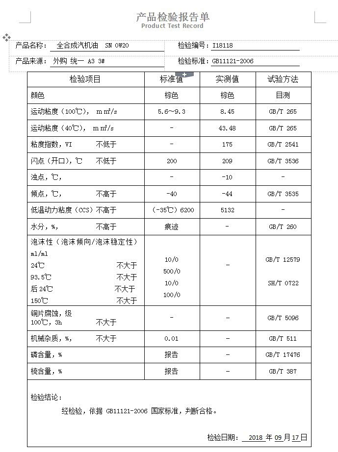

京保养0W-20,统一润滑油代工,很久以前测过统一的A3 0w-20,指标很一般
统一A3 0W-20检测帖,论坛直接搜索“机油送检 统一”就可以

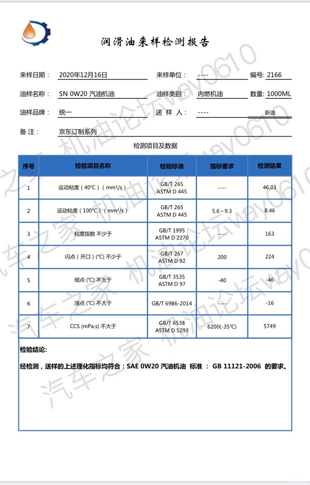

京东京保养订制的0W20实测数据
统一A3 0W-20机油
统一A3 0W-20实测数据
简单对比一下。
1.100度运动粘度,京保养8.46,A3 8.45。
2.40度运动粘度,京保养46.03,A3 43.48。
3.粘度指数,京保养163,A3 175。
4.闪点,京保养224,A3 209。
5.倾点,京保养-46,A3 -44。

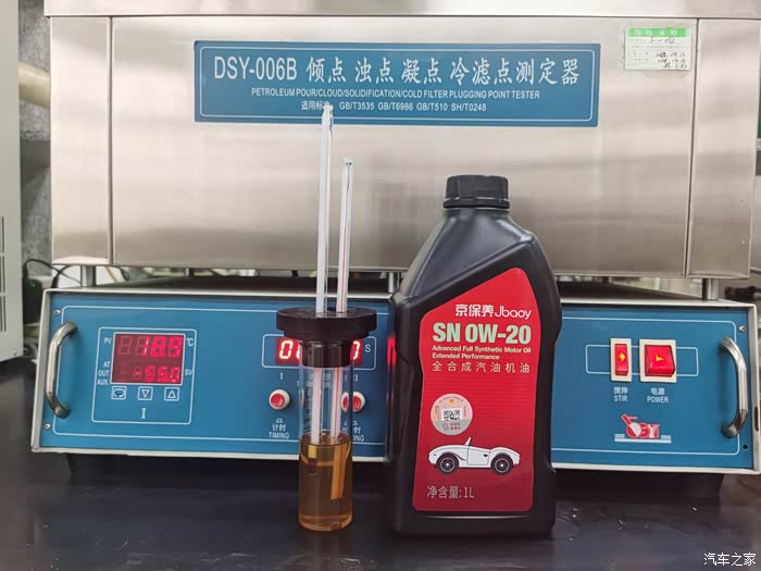

6.浊点,京保养-16,A3 -10,京保养低很多,基础油还不错。

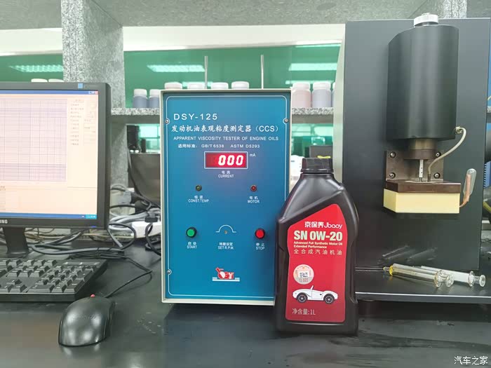

7.低温动力粘度CCS,京保养5749,A3 5132,CCS A3更好一点。
从浊点来看,京保养所采用的基础油还是相对不错的,比自家的A3好很多,就是不知道添加剂质量如何。
