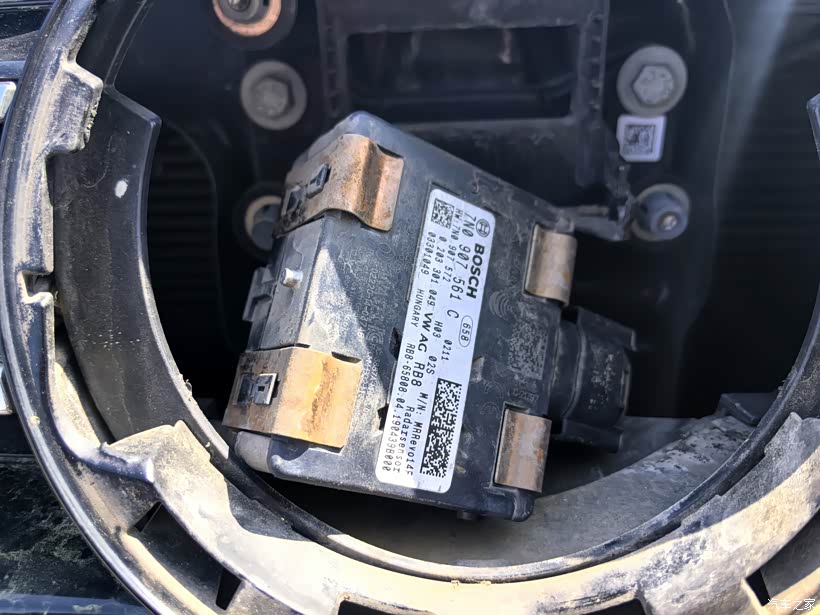

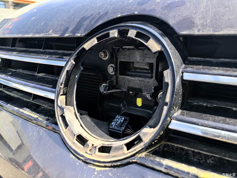

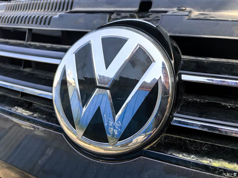

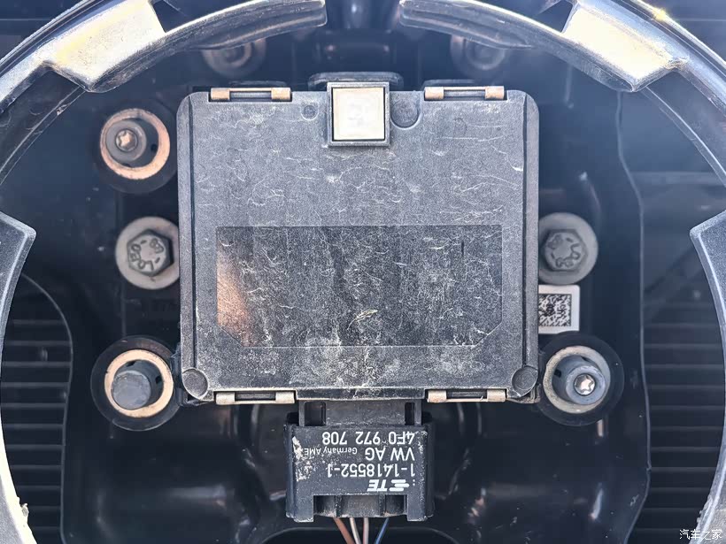

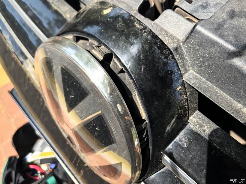

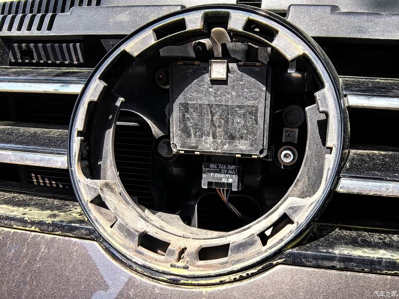

昨天卖家通知配件到货了,让我把前部雷达探头拆下来给他去刷数据,我拆过途安的中网标,是拧下来的,但是我在网上找了一些夏朗中网标的图片,发现夏朗的是卡上去的,要拆掉它只能撬或者拆中网。
研究了两分钟,觉得不能撬,那样容易撬出痕迹还不一定能撬下来,应该拆中网
拆掉中网顶部的三颗螺栓后,发现这样可以把中网拉开一道比较大的缝,足够从里面顶开中网标上面那个卡子。

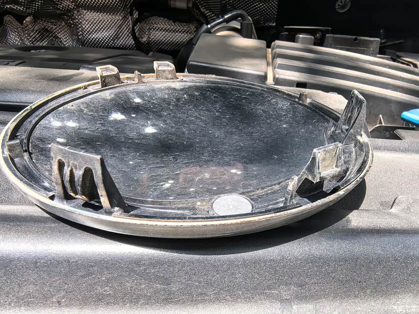

果然很容易的拆掉了中网标。
这个可以看出中网陶瓷标背部的卡子位置

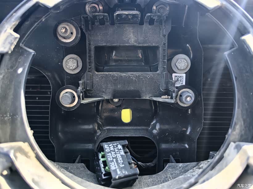

里面的雷达探头也是三个卡子固定,拿下它都不用一分钟。
卖家把探头拿走不一会就刷好回来装上车。

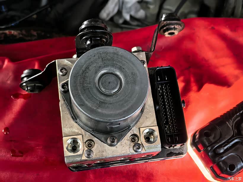

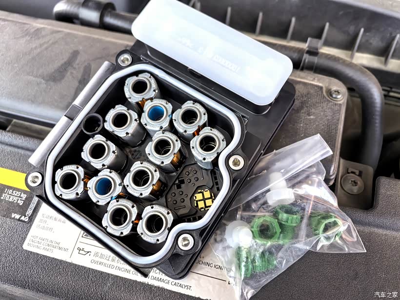

这个就是ABS控制器,身价五六千哪!

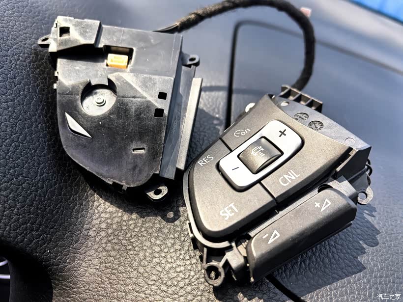

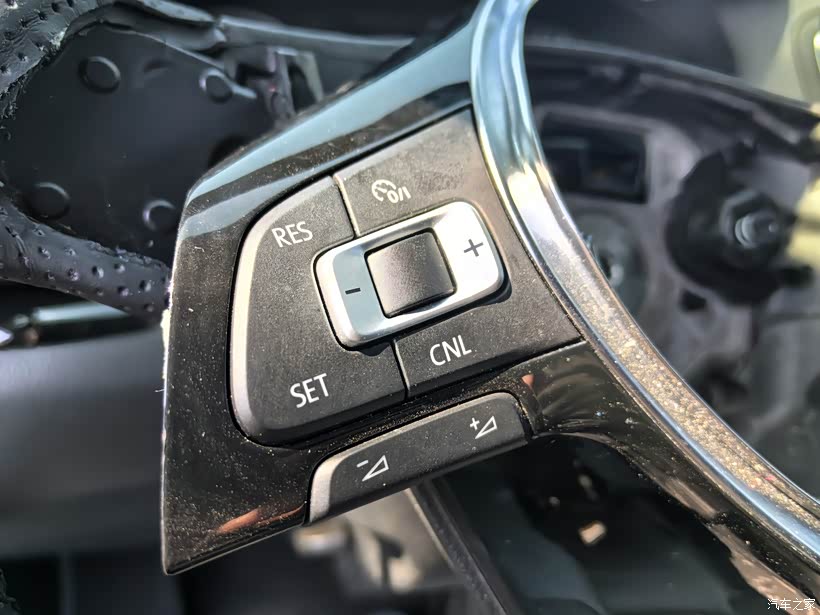

这个是带ACC距离调节按键的方向盘按键,自带拨片接口,是我早就备下的
自己动手换上
完成了

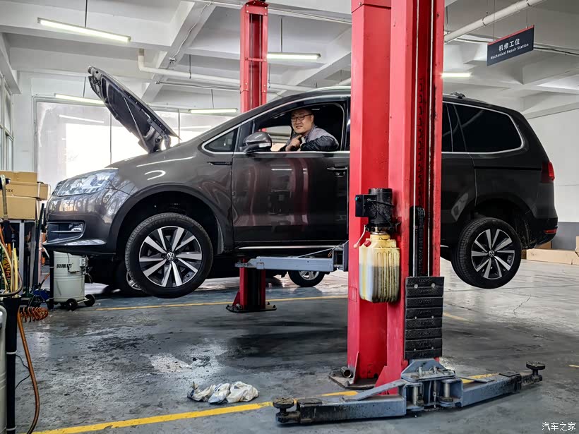

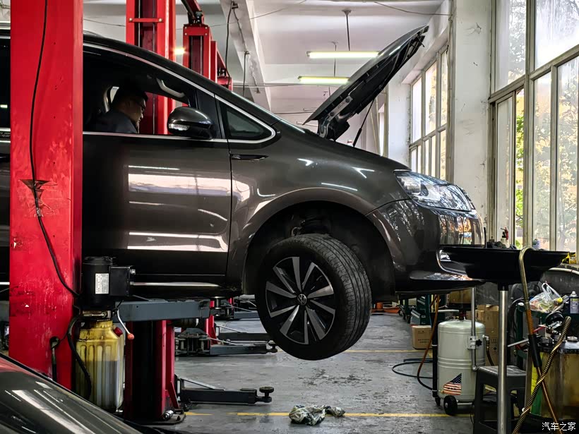

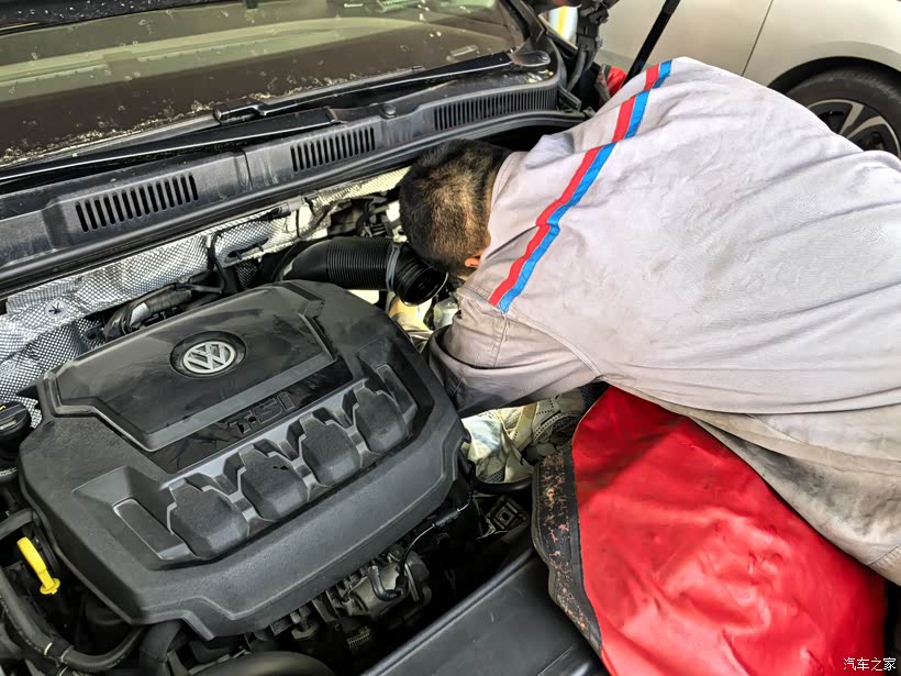

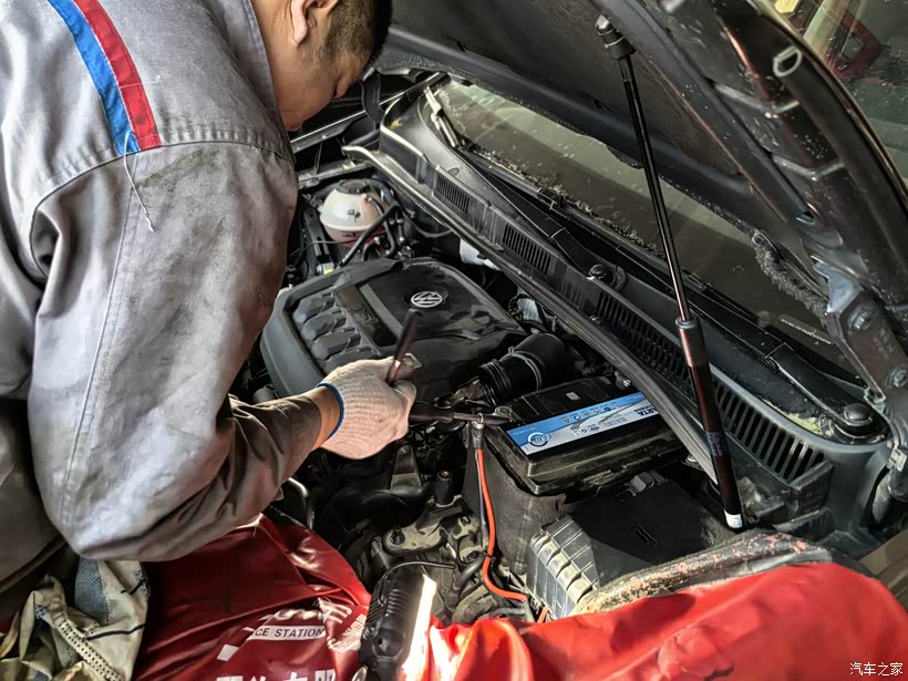

拿着ABS控制器,我还是来到朋友专修雪铁龙的修理厂拆装ABS泵,我觉得这东西是通用的,没有必要去专修大众的修理厂。

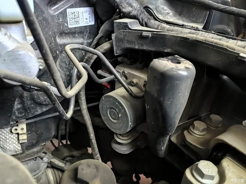

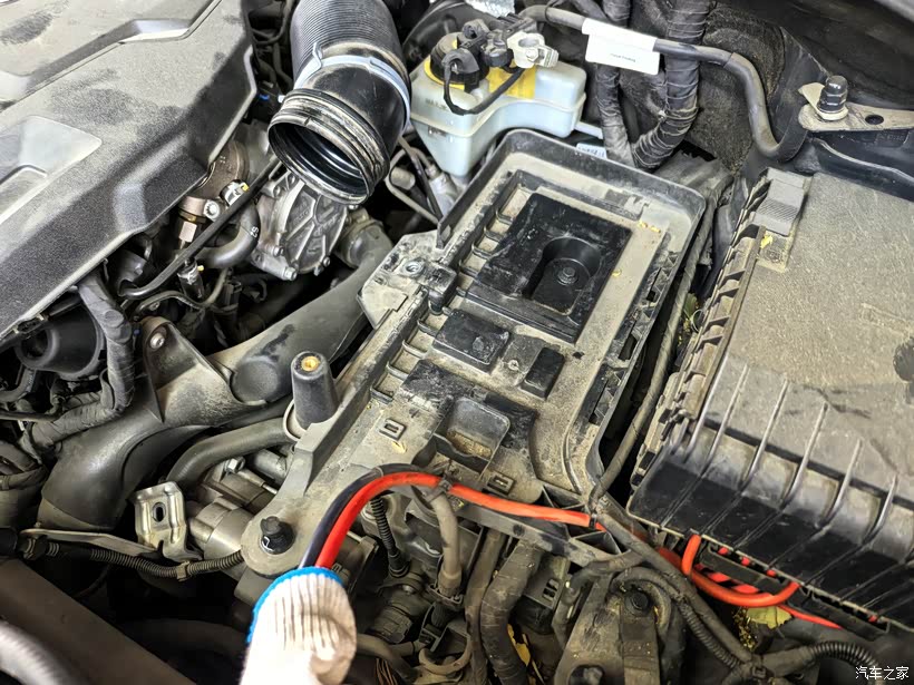

夏朗ABS泵的安装位置在电瓶底座下面,比较隐蔽。更换它要拆掉空滤外壳、电瓶和电瓶底座。
这个就是拆下来的ABS泵
我亲自动手把旧控制器拆下来,换上新控制器换,就四颗螺丝,简单。
往回装了,有些蹩脚
花费了近一个小时,更换就完成了
接着就是排气和加刹车油,上一次换刹车油是两年前,不算奢侈吧。

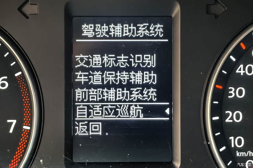

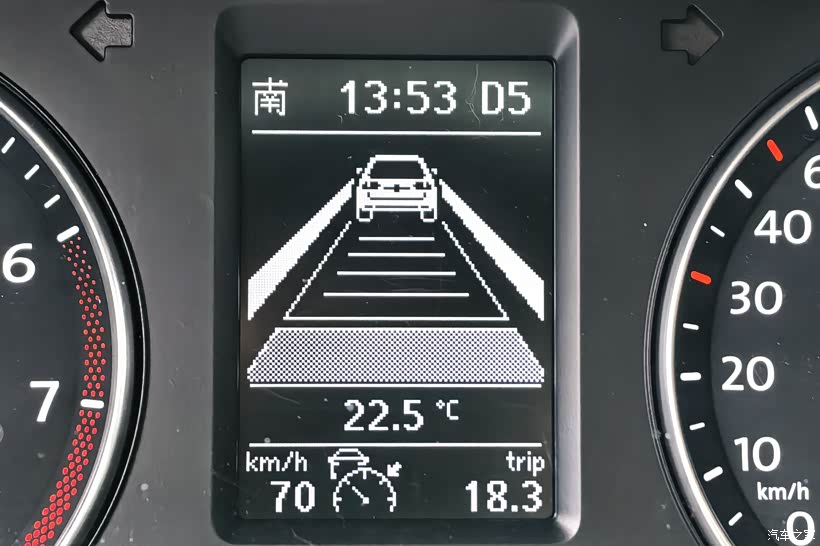

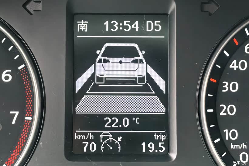

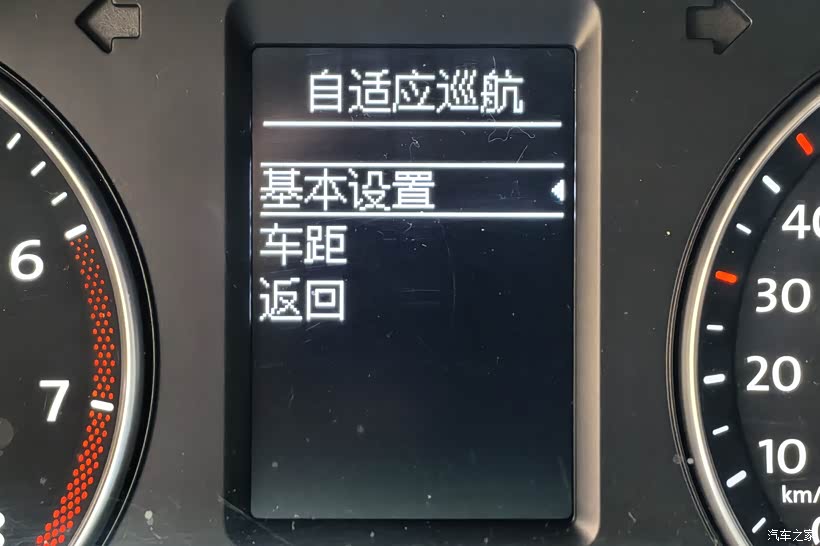

我手里有5054B,卖家就远程做了匹配,这样我就不用再跑一趟他那里了

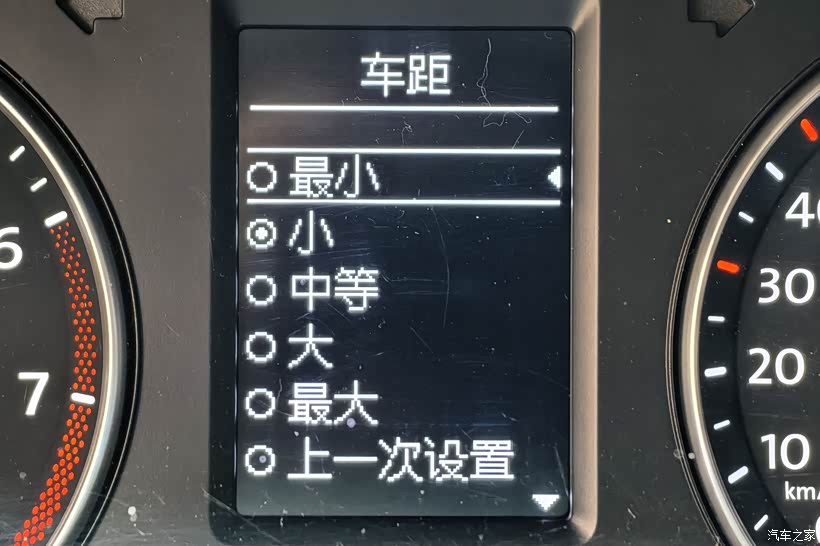

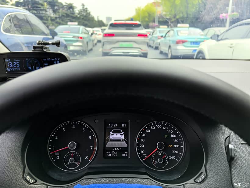

从修理厂出来就路试了一下,这东西还挺好使,就是在市区使用那频繁的电子刹车我有点不适应,不如自己踩刹车顺滑,不过将来跑高速肯定能让我省不少劲,安全系数也提高了
