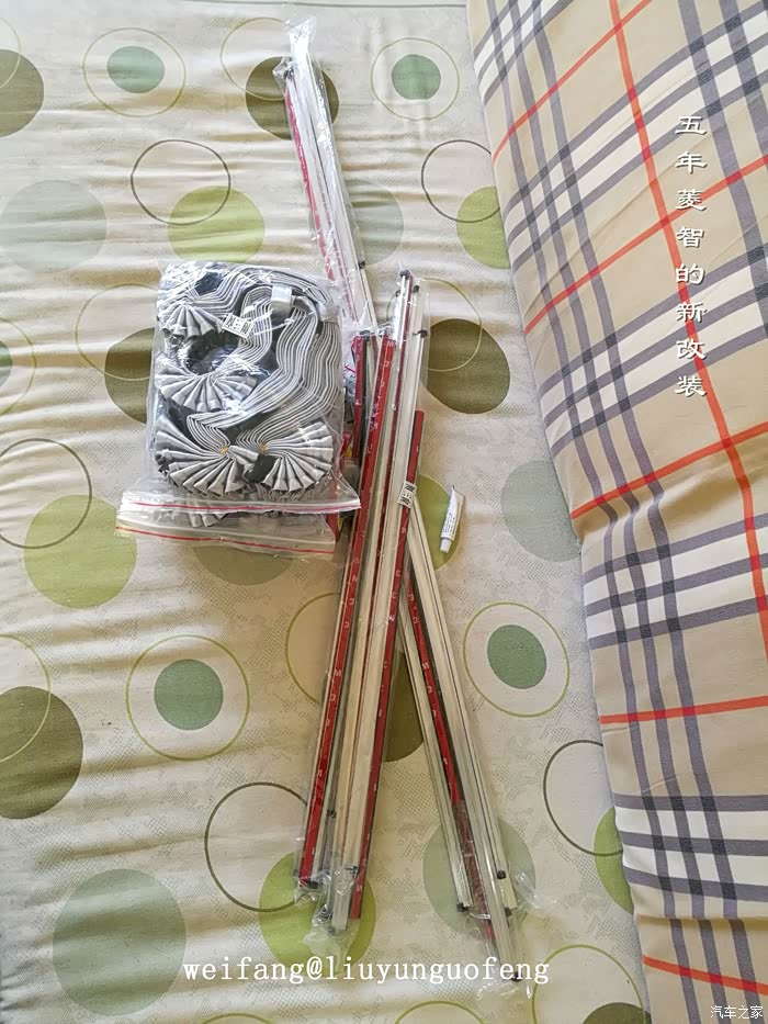

收到货,马上打开看看,突然感觉一百多就买了这么点东西。
按捺不住,马上上车开装,先把窗帘串到轨道上。

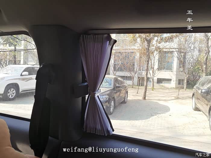

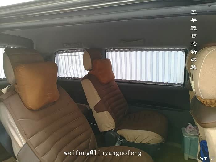

中窗收齐后车内的效果,自我感觉良好中······

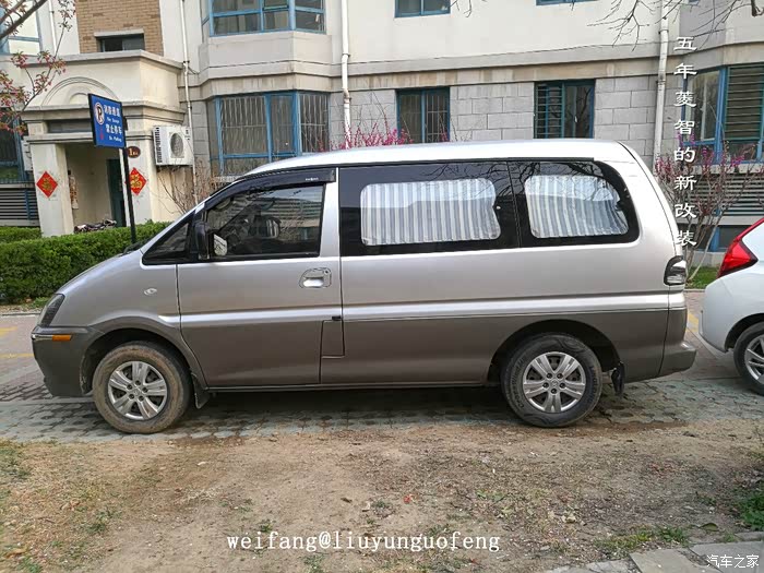

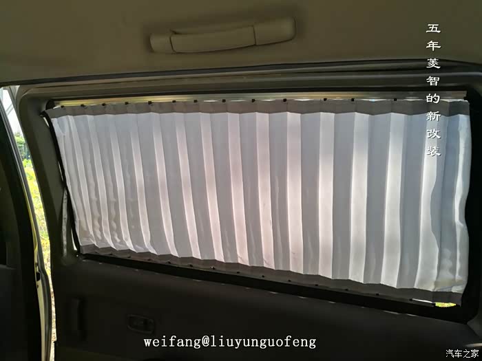

后侧窗,这个窗比较小,很好粘,轨道粘的要比前面好很多。看看效果如何?
中门效果,因为这个拉动,特意用了商家给的助粘剂,别哪天开门给震下来。
车里太热了,这才四月,夏天咋过?
装上窗帘夏天告别炎热,哈哈。

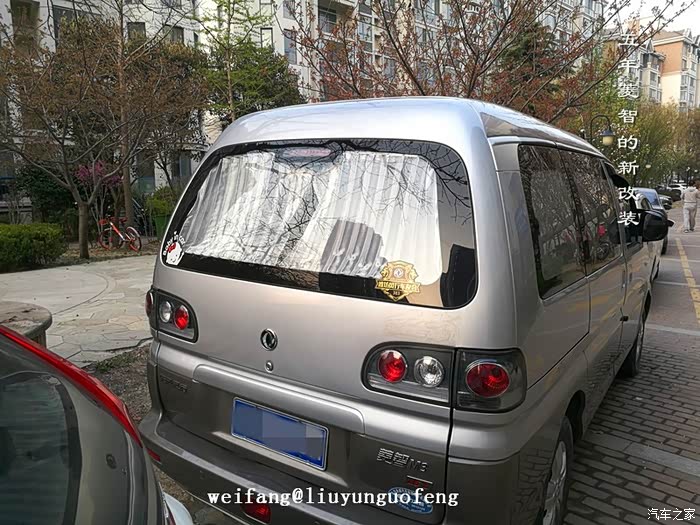

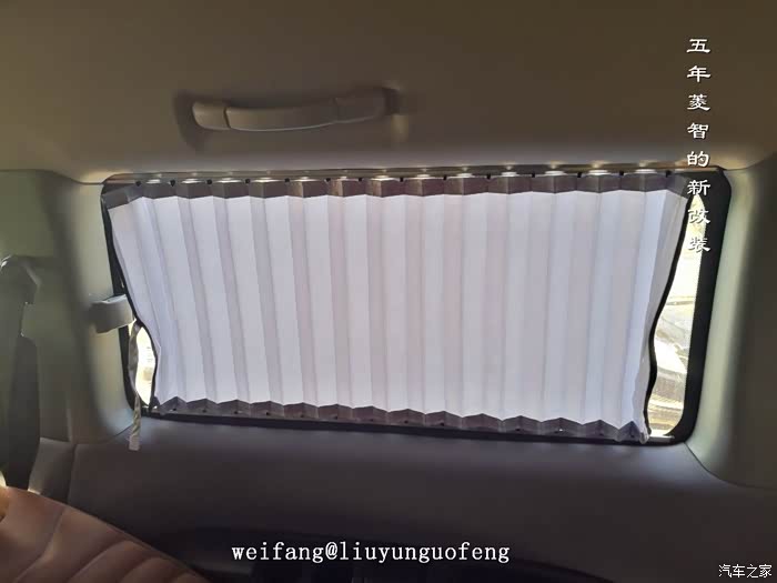

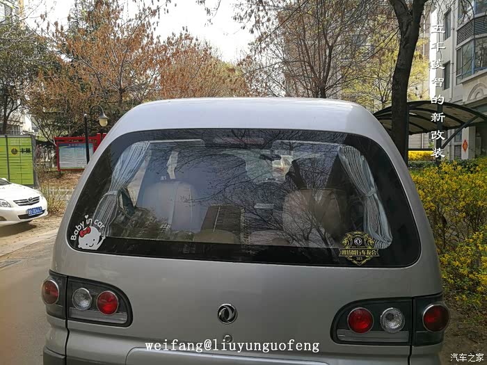

前面的都装完了,最后轮到后窗了,商家给了一整根的轨道,不知道什么原因,我比划了一下,如果这么整根粘的话,会影响到高位刹车灯,于是果断裁断,自己改装。
后窗的难度最高,因为玻璃有弧度,铝合金的轨道又比较硬,粘的时候要注意粘合位置。
看看我整的怎么样?还算可以吧?
基本不怎么档视线,咱这么大的窗户呢。

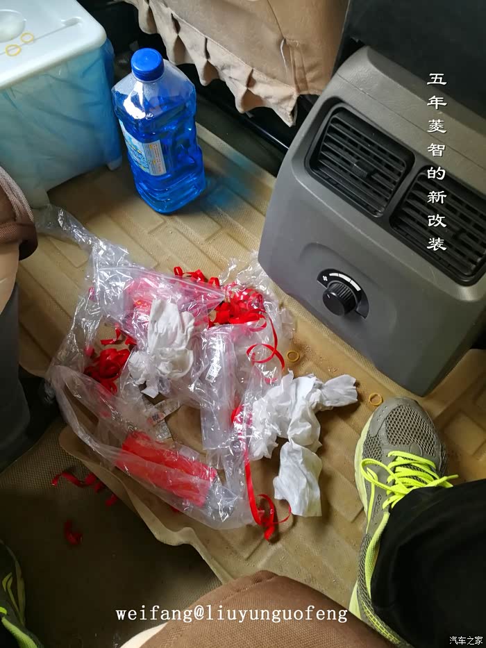

整完了,进来收拾一下垃圾,不一会的功夫整了这么多垃圾。

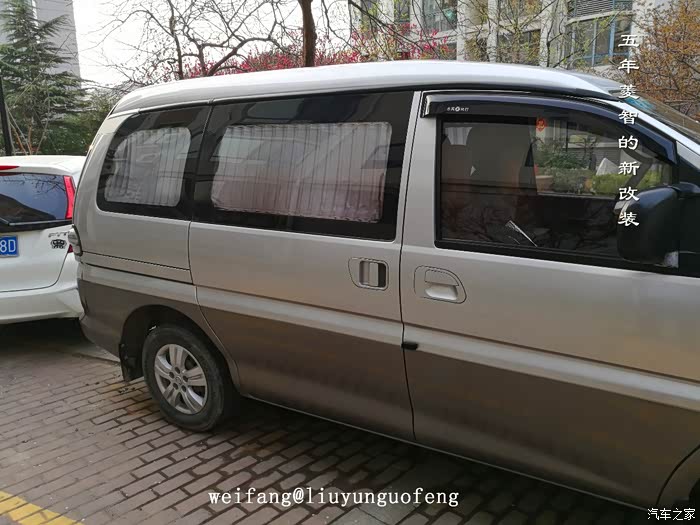

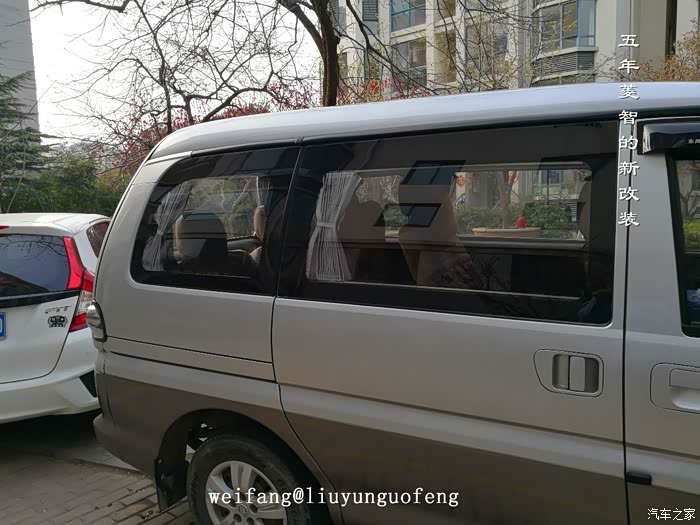

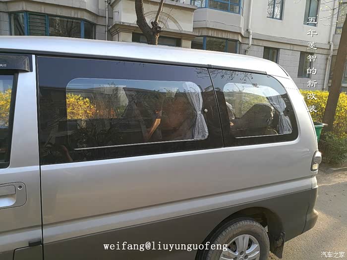

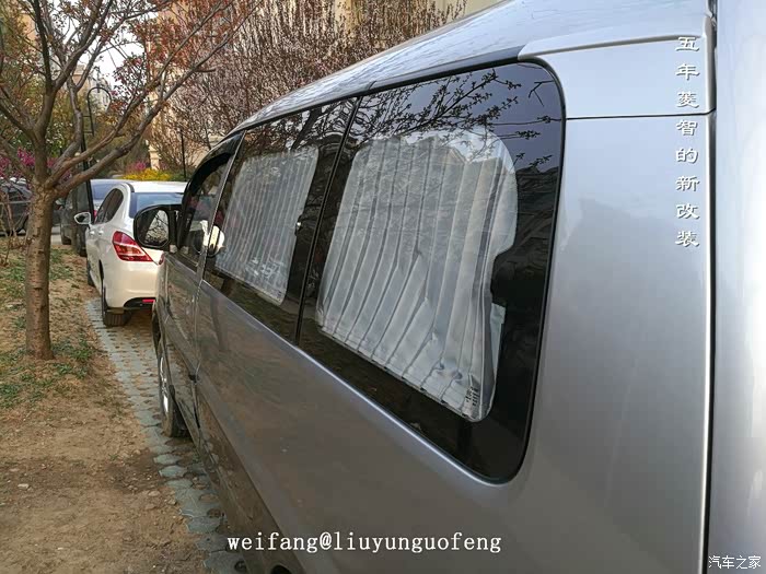

看看侧面的车外效果,感觉银套灰选银灰色的窗帘还是对的,金色的可能有点突兀了。
看看这边的效果。
个人感觉,这个角度最美,哈哈。

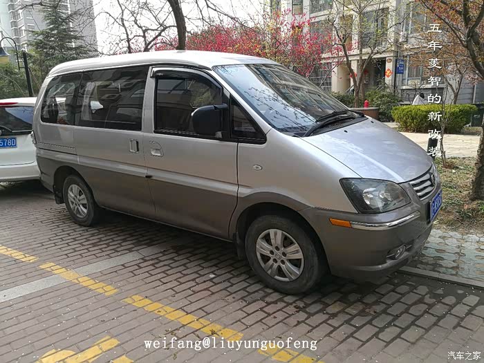

装完了窗帘,发现车有点脏,洗车走起!
看看自己洗的车,干净不?

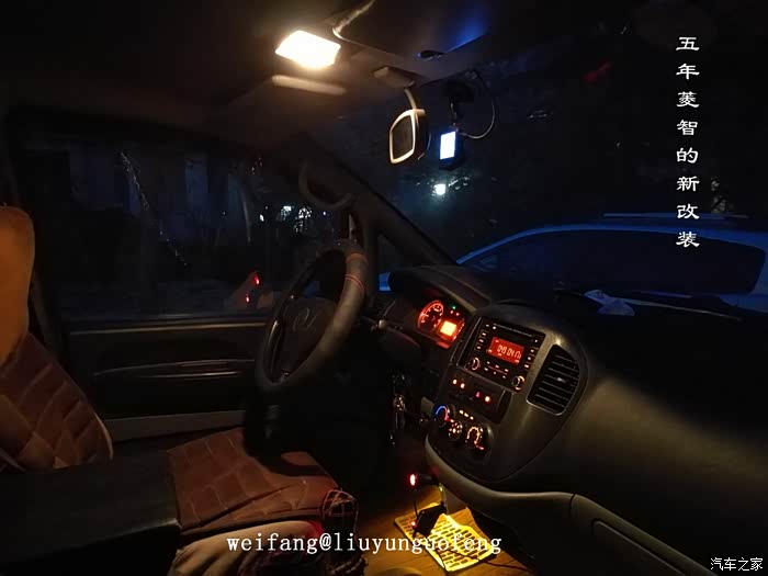

下班回家,被一缕美光吸引。

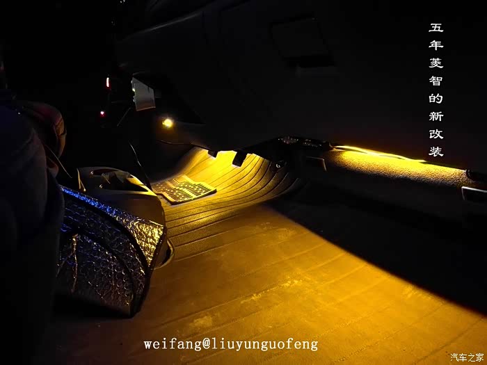

前段时间装的脚窝氛围灯,中年男人也需要骚动一下。
车顶灯亮不亮?哈哈
后排脚窝氛围灯效果,原来最近几天比较忙,鞋没有擦。

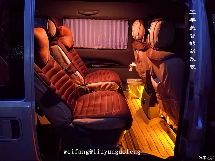

合上窗帘,打开灯,等我上车,关上门。

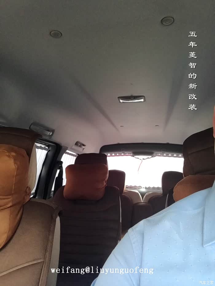

第三排车座看车内全景。

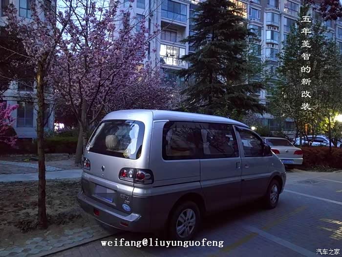

天越来越长了,这都傍晚七点了,还是蒙蒙亮。
下车,回家,再回头望你一眼。

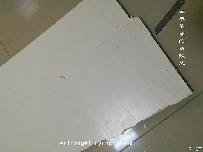

邻居装修要了一块装饰板,工具不够,壁纸刀片都上场了。
用力划一下,也能划断。
