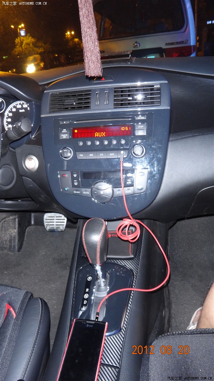

插上主机看看,大家看明白意思没?
完工了,准备再做些准备上车安装!

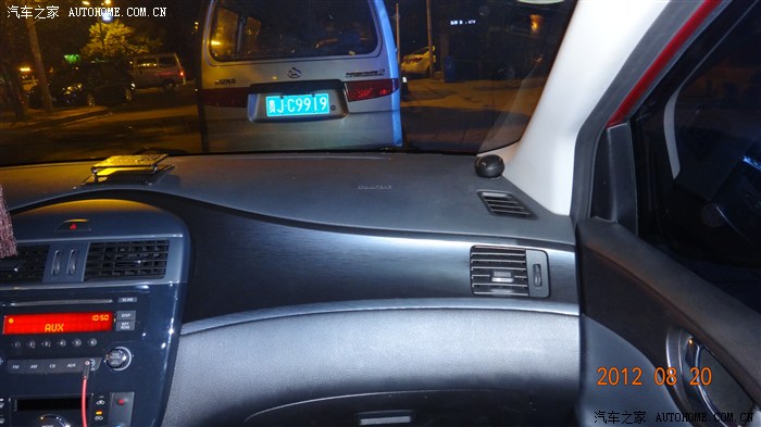

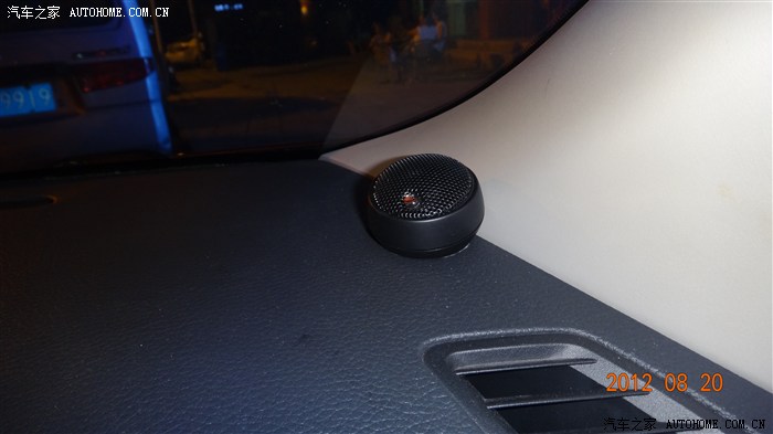

装好的右边高音头!

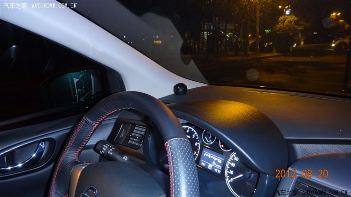

左边的中控台因为里面东西比较多,所以还是决定拆掉仪表台来走线,这样走线也不容易擦到方向盘柱。拆的时候要左右打方向盘,露出左右2颗螺丝,卸下,松脱方向盘后面的罩子。方向盘放低。
走线中,有铁丝方便些!
走到A柱出来。
街上左边的高音头!

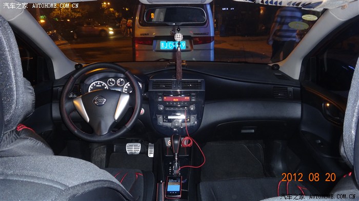

线走完了,再装回A柱.用做好的线连接原车音响插头和CD插头,就完工罗,哈哈,太晚了,来不及拍照,老婆下楼来请我回家了,过几天再上个效果图!
