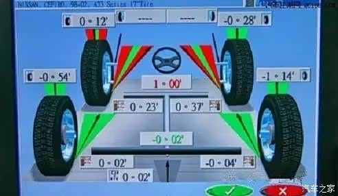

第1种方法:这里注意一下四轮定位注意事项,就是选择做四轮定位的时候,上四轮定位升降机时在没有熄火前,一定要把方向盘打正打正打的100%正,最好自己把方向盘打正,因为有些师傅比较粗心会觉得差一点点没有事,把方向盘打正然后固定方向盘后进行四轮定位也是能一次性纠正方向盘,又能纠正四轮定位的正确数据,做出来的效果是跑直线方向盘正正直直的爽歪歪!一般四轮定位纠正的都是前轮前束,调前速通过转向拉杆调节的,倾角是固定的没有撞过一般都是不用动的。
四轮定位示意图,各位兄弟,四轮定位的时候方向盘一打要打的笔直笔直笔直,不信的话要不你把方向盘打半圈开始四轮定位做出来的效果是,跑直线你的方向盘奇瑞LOGO是倒立的朝着你,哈哈!笑话而已

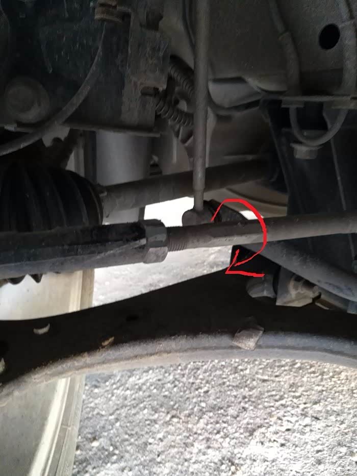

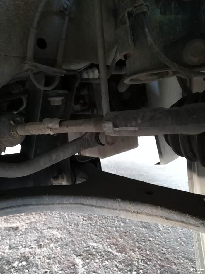

如果车辆跑直线方向盘向右偏,方向盘向右打死,先调左前轮转向拉杆跟着再调右前轮转向拉杆
方向盘向右打死后就可以看到左前轮转向拉杆,(四轮定位前速纠正就是是通过这里调的,做四轮定位方向盘一定要打100%正不然做出来方向盘是歪的,数据确是正确的)

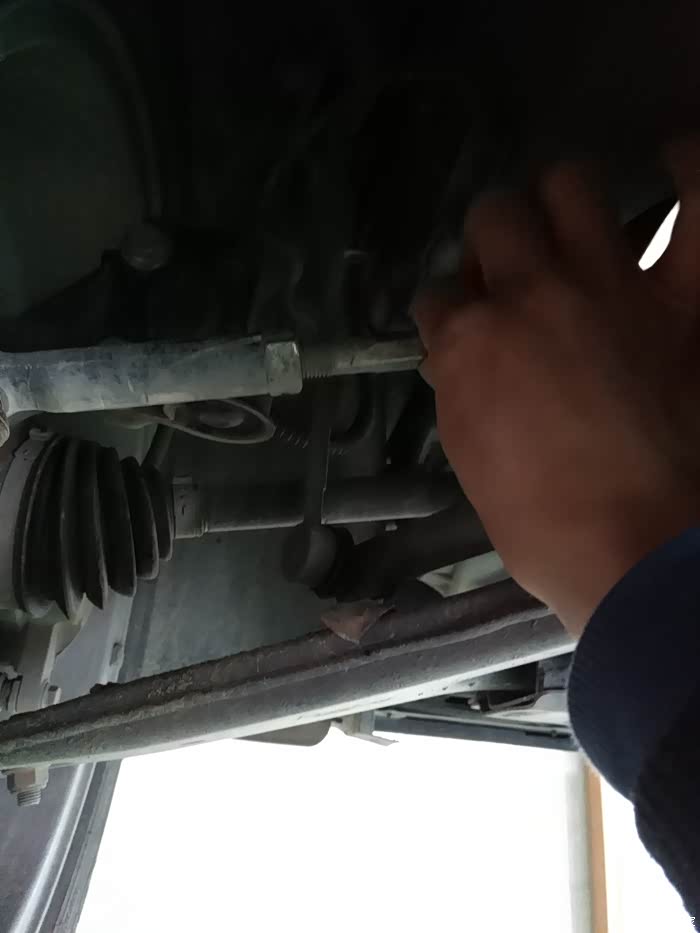

要用两把板手先把螺母松开。
这个是左前轮转向拉杆,如果方向盘向右偏,打正往左跑,这个转向拉杆往下调一点先调45度左右,就是让左转向拉杆缩长,调整好以后记得要把锁紧螺母拧紧,扭紧。

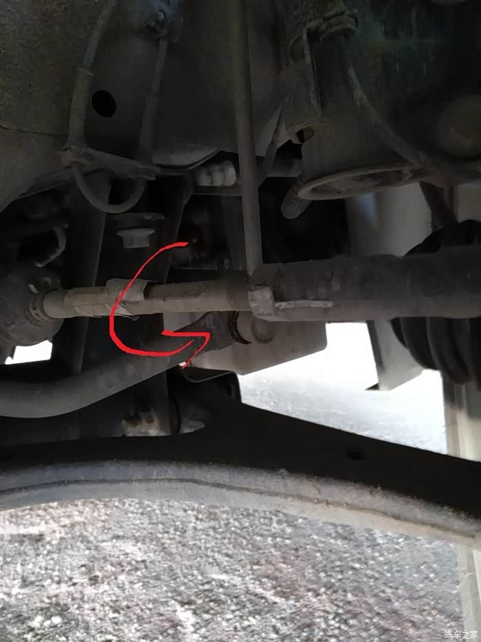

调右前轮转向拉杆,方向盘要向左打死。
这个是右前车轮转向拉杆,一样要用两把扳手先把螺母松开,转向拉杆往下扭45度,就是让右转向拉杆缩短,调的角度一定要跟左前轮一样 就是两边对称调,调整好以后记得要把锁紧螺母拧紧 拧紧。

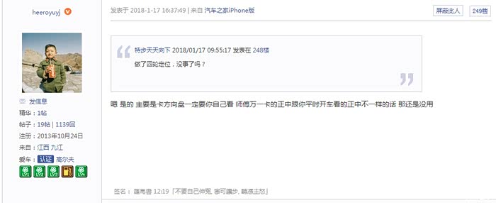

其实这个哥们说的对,也是我一直强调的,做四轮定位的时候,特别注意的是上了定位机没有熄火前,方向盘一定要打正。最好亲自 自己去打正,然后熄火把方向盘卡死固定好,在开始做四轮定位,这样做出来的效果是good的(一般师傅不会太注意的 都是像我们停车一样随意打正的)我上面说过了方向盘摆成何种角度做出来的效果跑直线方向盘就是你摆的角度,讲个冷笑话!如果转向栏杆足够调节,把方向盘打半圈做前双轮定位也能做,不过跑直线时候方向盘也是倒着的反方向 LOOG倒立对着你
