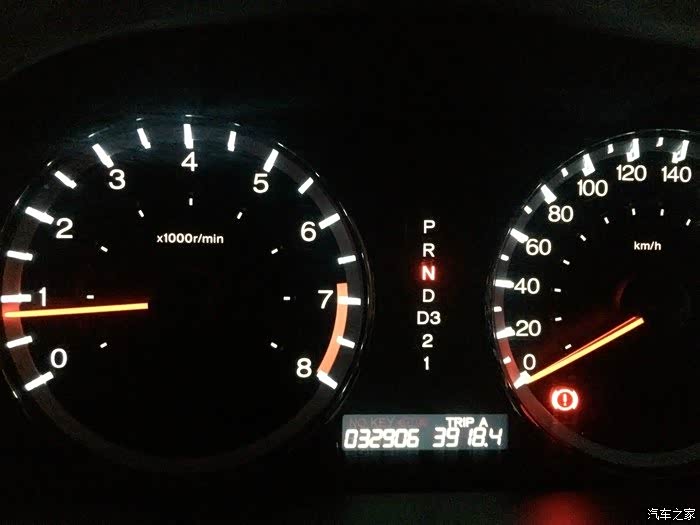

效果不错,这是装好后的怠速。但没开太高。应该有980转。
这是挂D档来开了空调的怠速,低了点。因这店没有电脑所以看不到转速,但也应该有880转。
