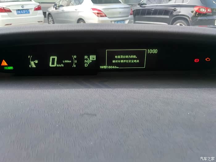

2012款普锐斯,跑了近15万公里了。
今天上班在一个立交桥匝道下坡处缓行时(车流量大),突然“哔”的一声报警,出现发动机故障灯,并弹出“检查混合动力系统,请将车辆停在安全地点”。
当时觉得发动机停了一下,但马上又自动启动了。车还能正常行驶,于是在前方靠边停车熄火几分钟。再启动,故障信息还是一样。

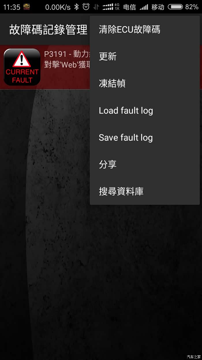

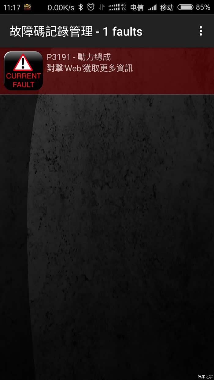

到公司停车场后,接上OBD读到故障码:P3191。上网查了一下,该故障码是“发动机没有启动” 。但发动机后来又正常启动了啊,想必是在立交桥那次没启动成而留下故障码了。
于是试着在OBD软件界面上清除故障码,立马故障灯就灭了,弹出的信息也没了 。开车出去转了一圈,一切正常!

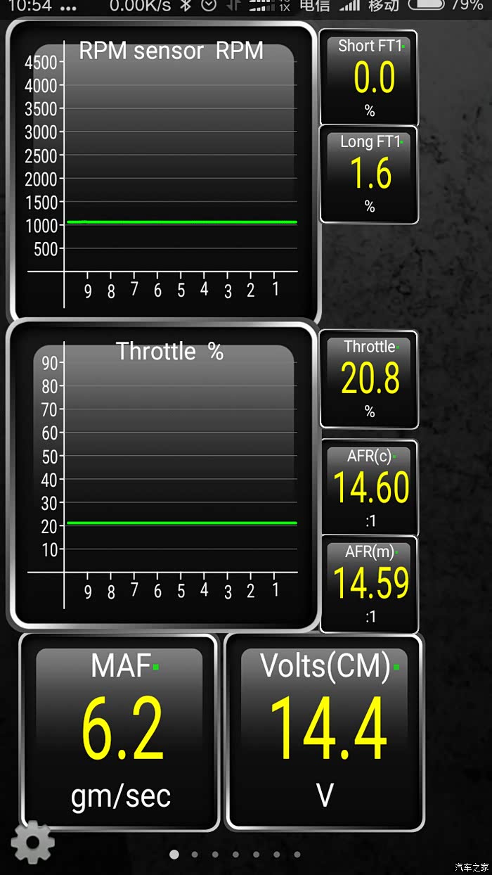

通过这几天的监测,我也怀疑是节气门脏了。
OBD图形曲线显示,怠速充电时,发动机转速很稳,MAF也与节气门开度匹配,空燃比(14.60 : 1)控制得也好,无异常的燃油修正。说明节气门即使脏也还能控制精准。

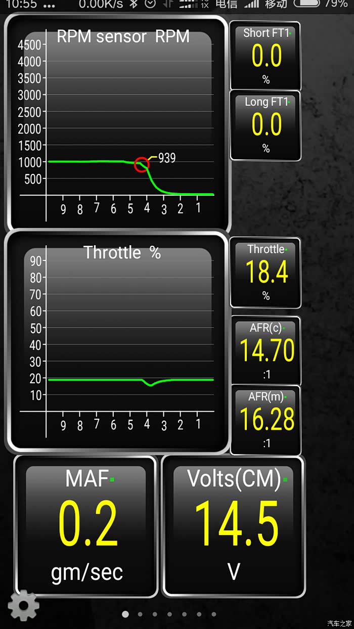

注意到发动机停止那瞬间,节气门开度曲线有个向下的小缺口,大概有5%。
怀疑那5%的幅度是节气门阀门圆片边缘与阀壁之间的弹性油泥造成的。也就是说发动机停机期间开度应该是13%而不是现在的18%。
在长时间用电驱动期间(我那天就是在匝道跟车缓行很久),电被用到下限而发动机强起充电,但边缘沉积的油泥的粘连使得阀门的开启严重滞后,而让ECU超时抛出P3191故障码。这只是偶发的,之后又能灵活开启而不影响行驶。

我还注意到节气门静态开度经常会变,大部分时间是18%,有时18.4%,而有时17.6%(尤其在大油门之后停机)。这也应该是那边缘缝隙油泥的变形造成闭合位置变化。
