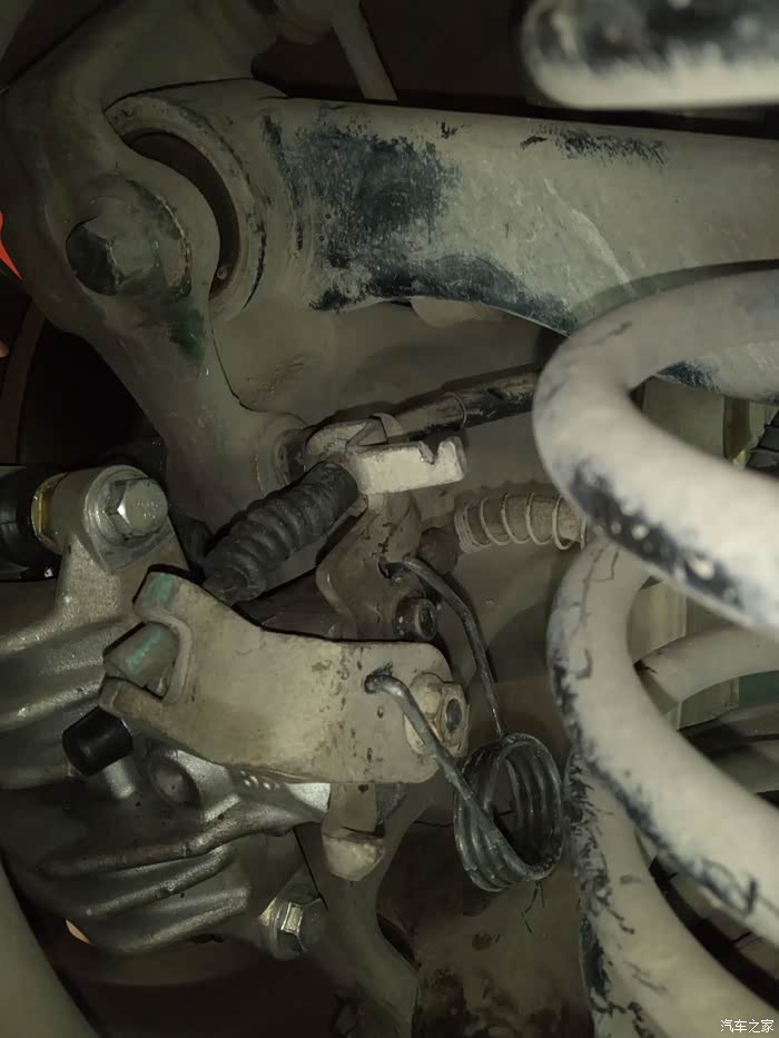

  大家注意一下,打孔的位置我已经标出来了,红色圆弧的位置需要用角磨机打磨一点,要不然内六角螺丝固定不上。

发表于 2017-9-17 17:30:18
  提醒一下各位车友,大家在打孔的时候,只需要拆你打孔的那个臂就行了,不用拆中间活塞上面的固定螺丝,活塞上面的固定螺丝拆了安装不好,反而会造成回位不良,大家尽量不要动。
   注意下图是错误的做法,拆掉这个臂是错误的,不可取的,因为这个臂安装不好容易回位不好,拆掉这个臂的车友一定要注意轴向间隙。
