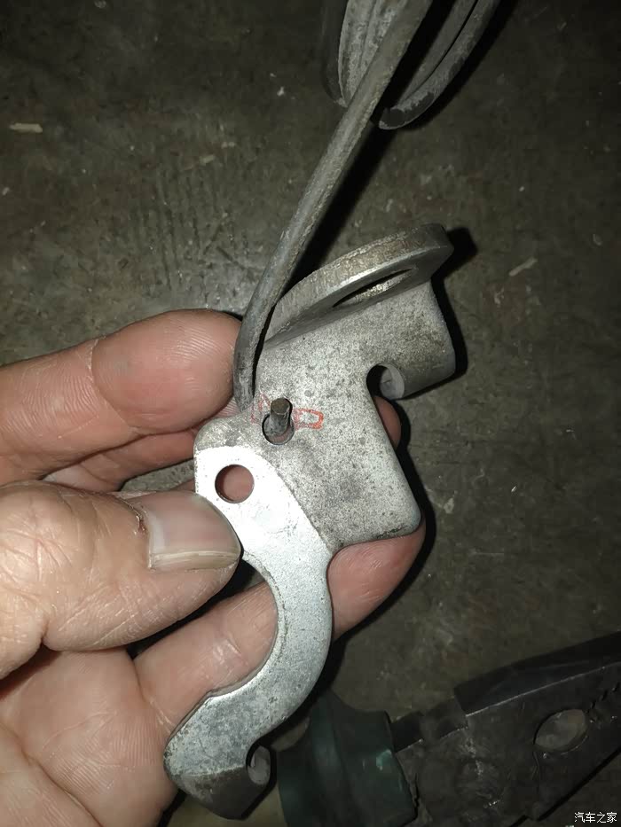

发表于 2018-5-31 22:53:22
今天一个车友找到两个分泵耳朵,帮忙打孔,我把图片发给大家,有想改装的车友参考。
  • 截拳小子
  • 发信息
  • 热门:70帖
  • 帖子:95帖 | 5841回
  • 注册:2013年2月28日
  • 来自:四川 成都
发表于 2018-5-31 23:02:46
我们打的孔是5毫米的,打的孔到螺丝孔中到中大概12毫米,打的孔边,距离臂的边是3.5毫米,这个尺寸只是一个大概数据,因为我们打孔的目的只是固定弹簧。
  • 截拳小子
  • 发信息
  • 热门:70帖
  • 帖子:95帖 | 5841回
  • 注册:2013年2月28日
  • 来自:四川 成都
发表于 2018-5-31 23:05:26
我们只需要拆这个臂,安装的时候也是如此。
  • 截拳小子
  • 发信息
  • 热门:70帖
  • 帖子:95帖 | 5841回
  • 注册:2013年2月28日
  • 来自:四川 成都
发表于 2018-5-31 23:08:59
但是如果我们不打磨圆弧,就会发现固定螺丝的位置不对,带不上螺丝,差半个孔位。所以必须要打磨圆弧,让固定螺丝孔位合适。
  • 截拳小子
  • 发信息
  • 热门:70帖
  • 帖子:95帖 | 5841回
  • 注册:2013年2月28日
  • 来自:四川 成都
发表于 2018-5-31 23:11:22
圆弧的打磨,以能轻松的带上固定螺丝为准。这样就大功告成了。如果车友有问题需要问我,可以跟帖,我会及时回复。
