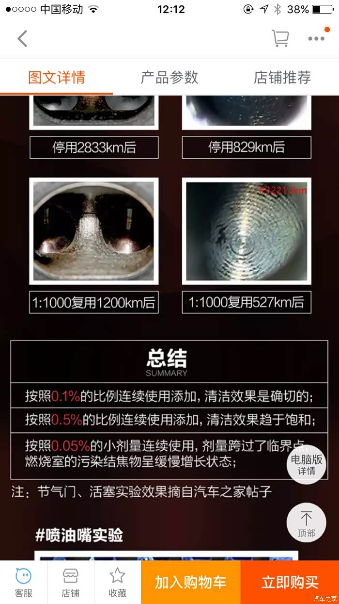

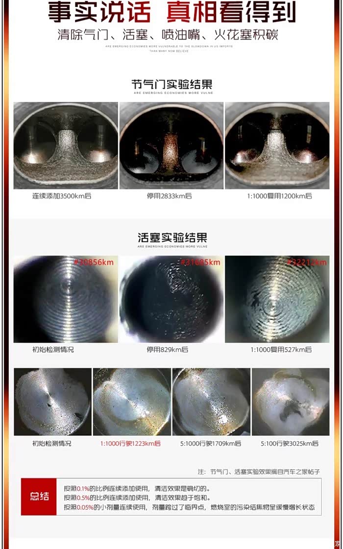

am5bjq8j9 2016/08/13 12:12:54 发表在 1333楼
老林你的实验结果已经被商家拿来宣传了
介尼玛很久以前就在乱搞啦!气管喷射机、直喷机的图片拼在一起忽悠
不过话说回来了——人家们本来就是小店,名声也没好到哪儿去,操守什么的更不用在意
倒是 BMW 的一个什么营销团队也特么出此下三烂的手段令人不耻

B_king845 2017/05/31 17:24:15 发表在 1373楼
林总的实验已经惊动了红线官方,赶紧去收版权费吧
这是哪里来的红线官方不至于盗用票友儿的实验验证图片吧
上面岐管喷射机进气阀背的实验验证根本不是用 SI-1 做的!!!所以老林我至今也不敢说 SI-1对进气阀背的结焦污染物有清洁作用
