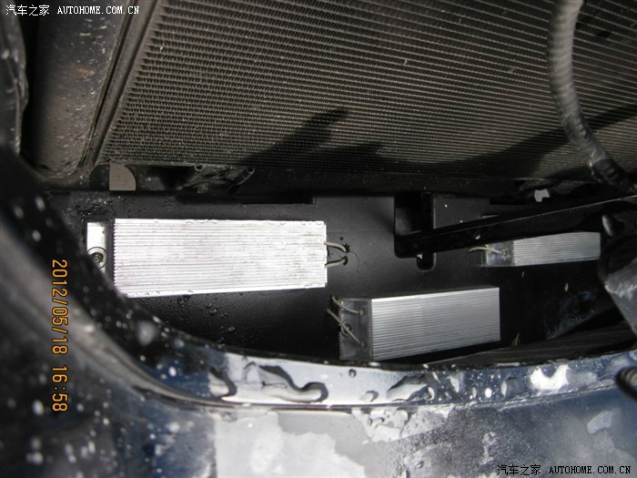

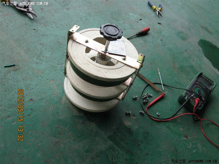

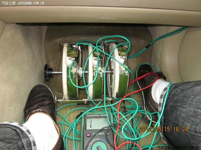

   自12年我开始找资料 、请教高手 、试验 , 要把皇冠车方向机助力问题解决 , 最终找到了提高车子高速阻尼的办法 , 那就是降低方向机的输入电压 !电动方向机的助力大小就是根据方向机电脑的输出电压变化 , 而电压高低则由方向机电脑依据与车速和方向机扭力大小来综合计算决定的 ,丰田电动方向机的说明书上介绍电压在27-34V之间, 就是车速越低方向机输出电压越高 , 车速越高 、方向机电脑输出的电压越低 , 这是很常见的随速助力功能 , 还有就是方向机受到的扭力越大 、电脑输出电压越高 、方向提供的助力越大 , 我们平时即使打死方向也觉得方向盘很轻的 , 那是方向机电脑输出电压最高的时候 、也是电瓶负荷最大的时候 ! 12年的7月15日汽车之家江苏溧阳皇冠车友会时 , 我已经使用上了改进的助力系统 , 效果怎么样 ? 我记得猪宝开了我的车说 , 方向盘太沉了 、而且有虚位 ,像十万内的低档车 ! 虽然话也打击了我,但说明改进肯定是有明显效果的 , 我也感觉高速时不飘了 !

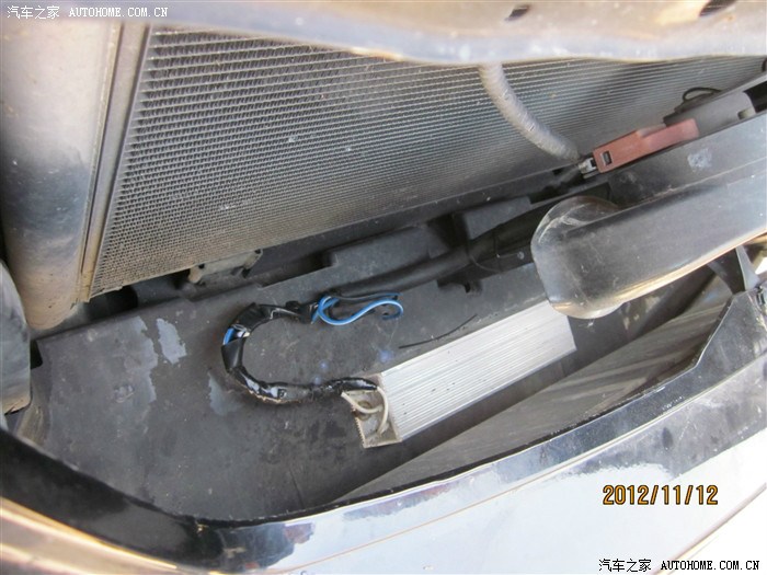

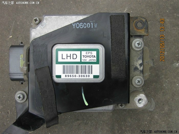

    但几个月下来觉得这种改进带来了弊端,就是车子低速行驶时方向盘也变得很沉 , 市区几十公里时速 、特别进入车库时打方向盘真的累和不习惯 , 其中一次在宁波市区 , 前后各一辆车紧挨我的车只有70-80CM距离 , 我来回多次打方向盘(改了方向机助力后 , 这种几乎原地打方向真的很重 ) , 把方向机ECU损坏了 ! 我回家与论坛大师901进行了探讨对电路进行修改 , 在原来的电路上增加两个40A的继电器 , 在车内增加一个控制按钮 , 用手动切换阻尼的介入和断开 , 这样就可以在上高速手动增加方向盘的阻尼 , 在市区可以断开那个阻尼 , 使市区开车依旧那么轻松 !

增加方向盘阻尼的神器,第一次是三个固定的!
进化的结果,变成一个了!

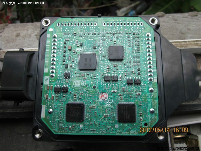

最好的办法是揭秘丰田的方向机ECU,可谁能给你资料?
太复杂了 。。。。。。看得都不敢想象!
自己土办法研究试验!
试验过程中!
去年第二次改进买的继电器和按钮,可以在车内自己控制方向盘的轻重!
12V40A啊,余量必须留足的!
这个按钮就是手动控制的!
