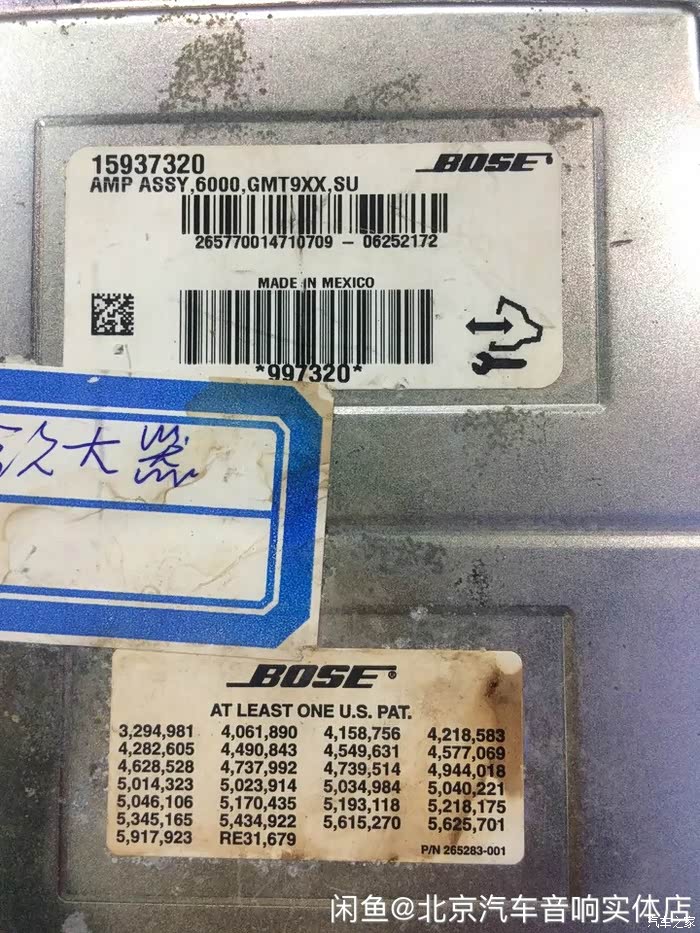

发表于 2017-3-13 21:58:35
焱龍淉 2017/03/13 21:37:57 发表在 223楼
你好!我也在闲鱼看上一款!但卖家不是专家,也无法确认是否有协议。能帮忙看看型号吗?
这款是悍马或者凯雷德的协议功放,只有can没有acc,根本没有任何办法破解!不要购买!如果需要没有协议的dts功放,可以关注我的信息,有朋友海淘一几个,价格不太贵,600多,但是还没有到手!

发表于 2017-3-27 11:06:29
纯纯爷 2017/03/27 11:02:30 发表在 260楼
图片来了帮忙看看啊
这款不行,这是悍马或凯雷德的功放,没法搞,因为没有acc只有can控制,只能通过can控制单片机芯片开启电源芯片,跳线都不行,海淘协议盒可以,但是价格很高!
发表于 2017-3-27 14:09:11
纯纯爷 2017/03/27 11:57:22 发表在 262楼
楼主真乃高人。。协议大概多少钱哪里有货我想看看
不建议购买协议盒,1000多元吧,只是开启功放,想用起来还要给他6声道(dts5.1)才能再分频输出13路到16路,太复杂,还不如奥迪的光纤博士功放呢,全新的功放板1000多,加个光纤协议盒,给他两声道就可以完美使用!
发表于 2017-3-27 15:31:27
纯纯爷 2017/03/27 14:58:09 发表在 265楼
感谢详细解答,意思这板子没什么价值了
仔细看你的功放板,我没有看到can的接入点,和其它凯雷德的或者悍马顶配的板还是有点不同,同时电源管理膜块部分也和其它不同,不知道是不是原生改了acc启动,
