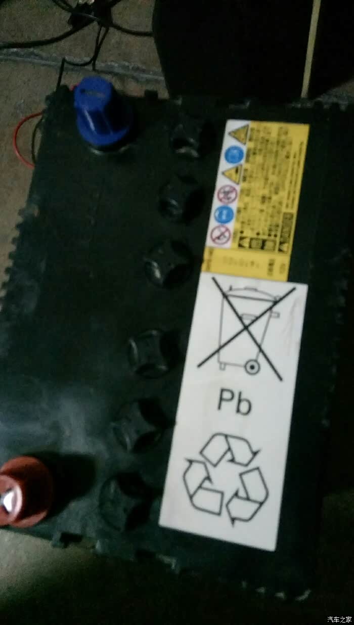

你好师傅,我这有个随车进口的电瓶用了5年半了,近来发现电压维持在10.5V启动有点吭哧吭哧的。拆下来一充电发现全部少水了,加够蒸馏水后充电有一格没有任何反应?这个我充电多次依旧没有反应,刚充满可以到13.5V放一夜就到10.5附近,这个要怎么修复呀?谢谢师傅。
没注意看到你的回复。
你是怎么确认有一格冲不进去电的?估计是通过加水孔看的。
某一格坏了,有2种可能:1 断格 2 坏格
出现这样的情况唯一的方法是打开电池盖,如果是断格,电洛铁焊接上即可。
如果是坏格,需要找一个相同的电池,也打开电池盖,找一个好的电池格换上去。
这样的处理方式难度很大,而且一定要注意电解液烧衣服。我不知道烧了多少裤子了。
建议你放弃吧。这是专业修电瓶的人员干的。

吖胖大树08/08/2016 08:32:23126楼
風蕭蕭1 2016/08/08 08:15:42 发表在 124楼
没注意看到你的回复。你是怎么确认有一格冲不进去电的?估计是通过加水孔看的。某一格坏了,有2种可能:1 断格 2 坏格出现这样的情况唯一的方法是打开电池盖,如果是断格,电洛铁焊接上即可。 如果是坏格,需要找一个相同的电池,也打开电池盖,找一个好的电池格换上去。 这样的处理方式难度很大,而且一定要注意电解液烧衣服。我不知道烧了多少裤子了。建议你放弃吧。这是专业修电瓶的人员干的。
我是通过加水孔看的,5个孔都有反应,唯独一个充电没有任何的冒泡,浑浊迹象,所以我断定这个有问题。开盖就算了,这不是我能修理的。多谢师父指点。新的电瓶已经在车上了,这个还可以用就是启动吭哧了点,现在丢家里备用算了。

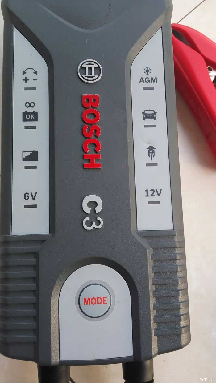

lovelike08/08/2016 07:03:19122楼
这是我看过电瓶修复最好的文章,我的电瓶4年的时候也不行了,放电到10v用某宝几十元的脉冲充电器修复过一次,没加水的情况下现在用了快到一年了,妥妥的。现在专程买了一个博世的充电器,美版的(国内生产)已改220V,就是充电电流有点小,速度慢点也无所谓,但东西绝对好,里面的做工完爆我见过所有的充电器。

lovelike 2016/08/08 07:03:19 发表在 122楼
大电流、高电压一般不采用,小电流充电就对了。
有这么一句俗话,电池不是用坏的是充坏的。
