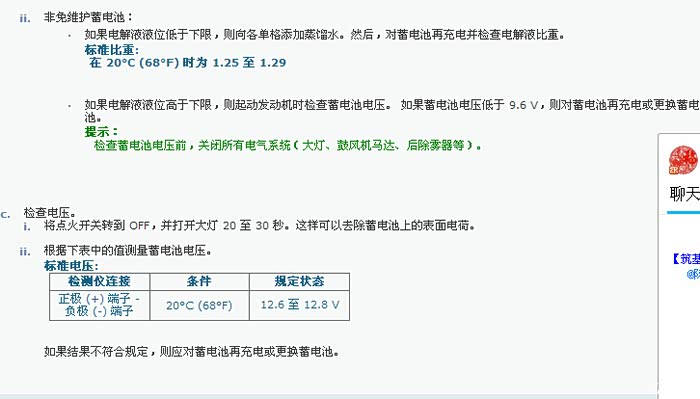

好!等你结论,我猜测如果不是设计失误,就是为了把水电瓶当免维护的用,其实除了咱们这少数几个人,谁会去看蓄电池电压啊。我上下班都短途,熄火听收音机,至今没遇到启动困难的情况。只有观察一下蓄电池寿命了
freedom03516 2017/05/03 19:07:44 发表在 40楼
至少你我得出的结论一致12.4左右,所以应该传感器没问题,可能就是这么设计的
freedom03516 2017/05/03 19:30:23 发表在 46楼
这个手册不是15/16款凯美瑞的6AR发动机吧,所以不能照本宣科
这车电瓶最多也就用了2年,寿命怎么样要再看看,如果启动没问题,寿命没问题,管他电压呢
这车电瓶最多也就用了2年,寿命怎么样要再看看,如果启动没问题,寿命没问题,管他电压呢,如果蓄电池短命,可能是另一个“B2水管事件”
