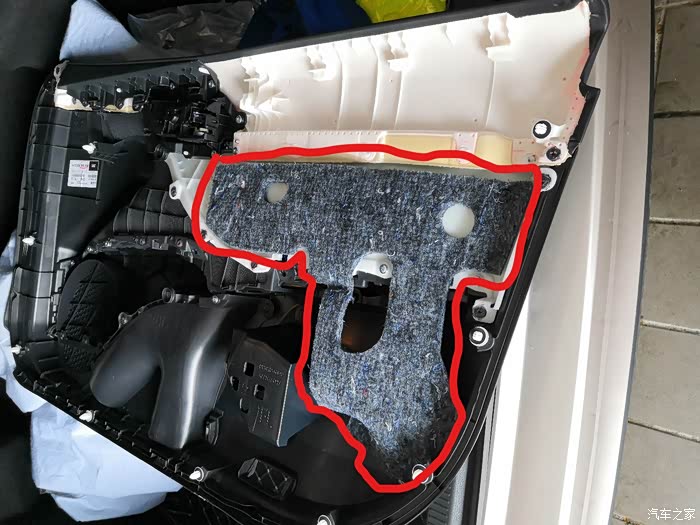

2019款凯美瑞八代车主拍的拆下来的门护板,真心让人大跌眼镜! 广汽丰田真让人失望!难怪试驾时隔音那么差,看看这隔音措施?早已淘汰的“黑心棉”,真是让人吃惊!让人心寒!实在敢相信这是20几万的凯美瑞。 这个黑灰色的是隔音棉,这种的叫废仿毡,环保性差。隔音棉是白色的较软,想棉花的材质环保性也。现在十万的国产车几乎都是白色隔音棉,而20十几万的凯美瑞八代但用的是淘汰的废仿毡,而且还只覆盖了?的一块面积,真够“省”的

首先,在NVH的控制上,门护板里的隔音棉肯定是覆盖面积大点更好;再者,很多年前国产车都用的是很环保的隔音棉(似白色棉花片状),而凯美瑞八代竟然用的已经被淘汰的费仿毡。有些人连隔音棉和废仿毡都区分不清楚。车用材料是阻燃性要求的,车内塑料件基本上都有这个要求。对于这个位置用废仿毡,然后提阻燃性好,请问用废仿毡做的口罩就好吗,虽然可能阻燃性好。这个地方用废仿毡材料,而且覆盖面积还很小的唯一动力就是节省成本!我就是主机厂搞汽车设计,有看法欢迎讨论。

既然你说欢迎讨论,我就多说两句。我也知晓这个隔音棉是很薄,覆盖面积很小,所以我自己改了3M车门隔音。我的帖子有分享。在我这个行外人士的角度来看,判断车载隔音棉好坏是用土办法:1,泡水,无颜色析出;2,贴近鼻闻,无异味;3,打火机烧,阻燃;4,拉扯,无松散。满足这四个的我就觉得是好材料。至于它是不是废仿毯的一种,我就不会区分了。这个请更专业的车友回答。另外一个有意思的现象是:八凯(包括18款和19款,其他款不清楚)全车隔音棉都是这种,而且同样的黑、灰,白、蓝四色混成的。车顶,车底,车门均是统一这样的颜色配搭。为什么没做成更加高档的白色,也需要更专业的车友回答。这个我无从知晓。
