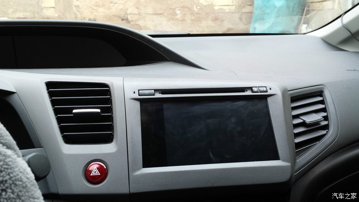

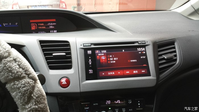

看着论坛这么多朋友上手凌派智能屏,终于忍不住果断入手凌派智能屏。不废话上图原车图来一张,提车时拍的

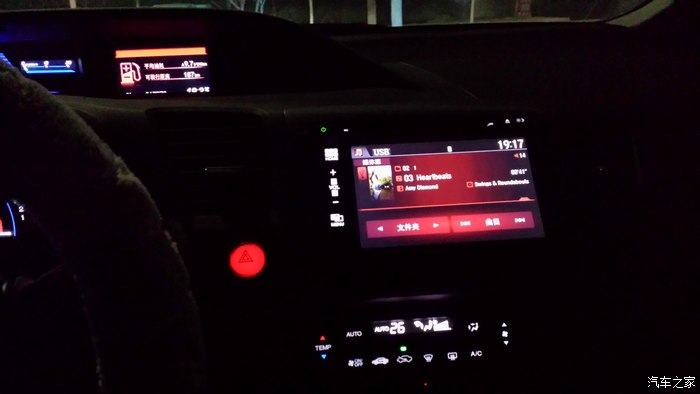

晚上的

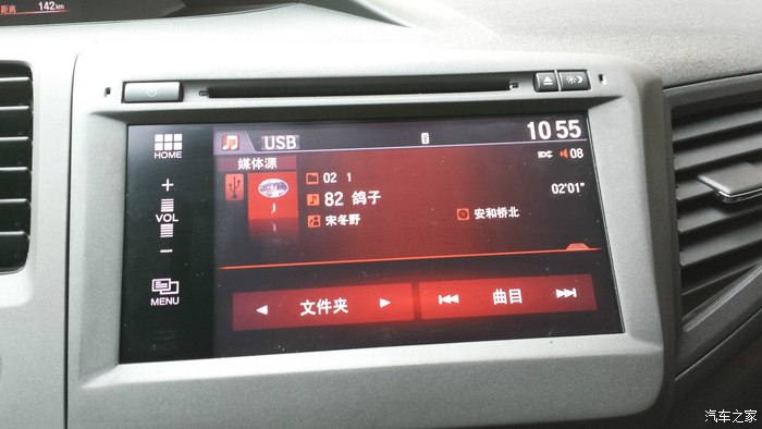

直接上图,色差还好吧。晚上自己装的图片没拍,很多大神都有安装教程,这里就不罗嗦了

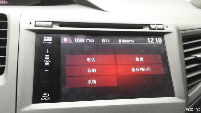

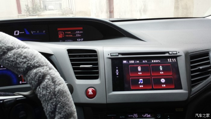

点亮之后的效果,红色很有战斗气息
上张大屏的
蓝牙电话,手机开蓝牙连接即可,不过有个问题第一次经常搜不到手机,问题不大,只要失败后用手机搜主机连接honda ht即可,匹配一次后之后不用再设置,接听电话会关掉印象,很人性化,可以添加联系人到快捷拨号,更方便些。

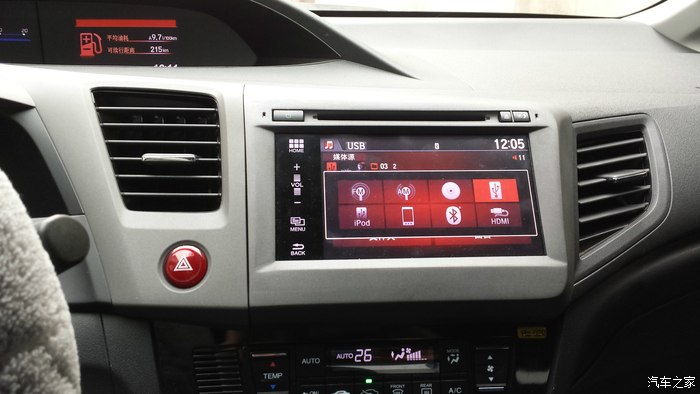

媒体源选择界面,手机映射在这里选择HDMI即可。

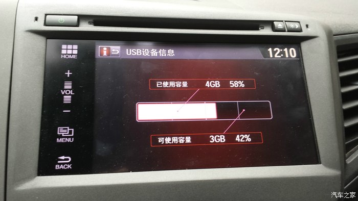

U盘界面,推荐闪迪酷豆,十分小巧适合车上用。

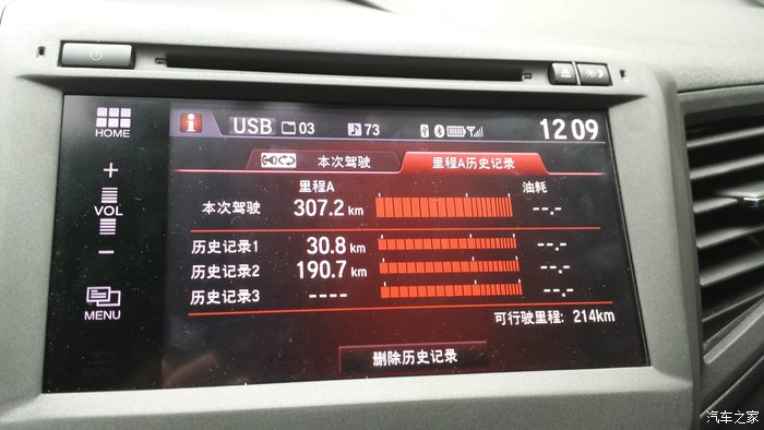

里程界面,能够显示瞬时油耗和行车里程,但是很遗憾不能显示平均油耗,不过小屏显示正常。

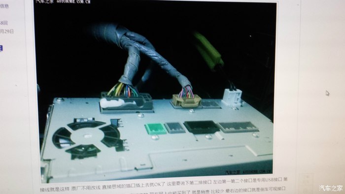

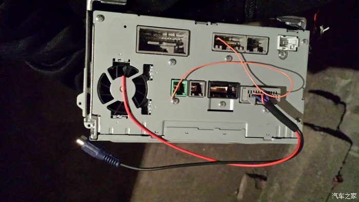

背部界面,橙色线是手刹接地可以行车中看视频,另外那个车头是倒车影像线,接上后可以在大屏显示倒车影像,三种视角,但是分辨率是下降,有小屏显示了就没接。
借用别人的图原车插头直接插上,有个白色插头没出插绑在线上就行,上面左数三个是高清线的插头

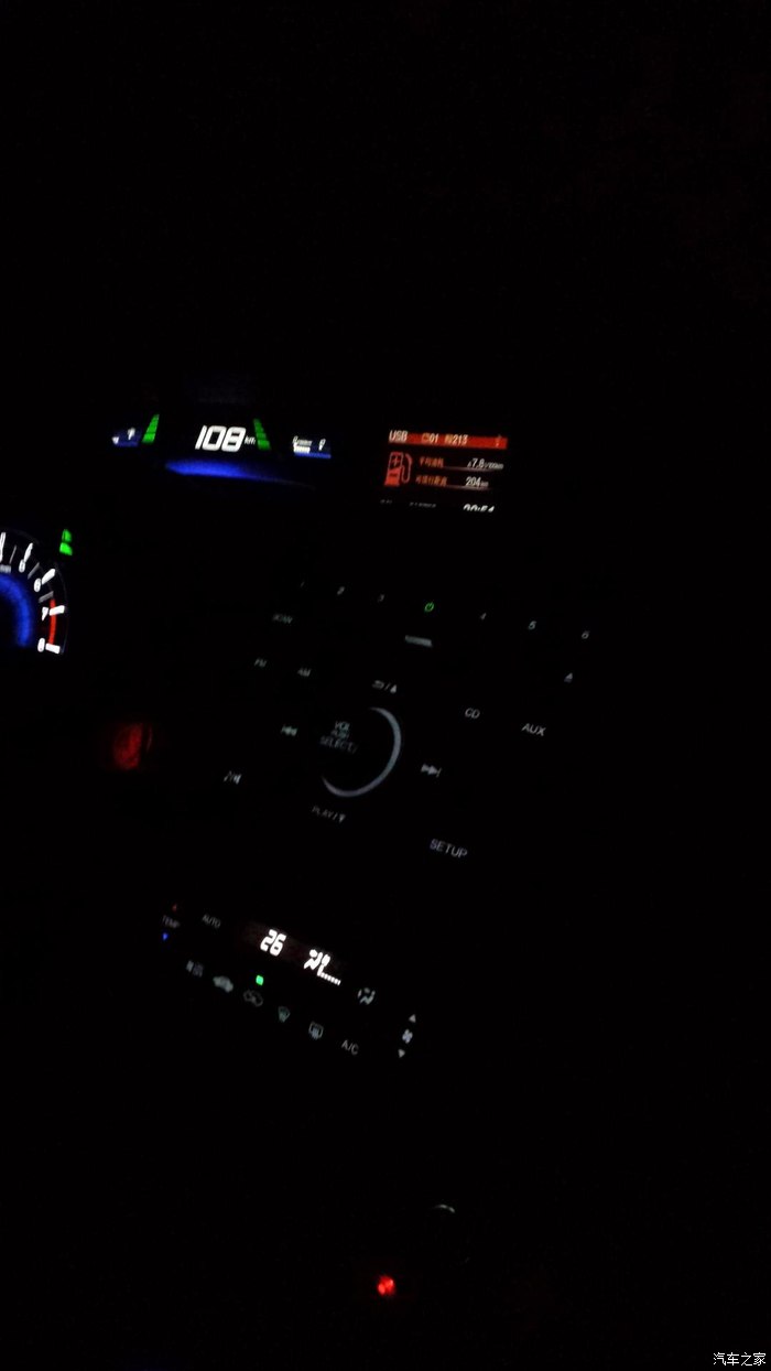

上张夜晚图很不错

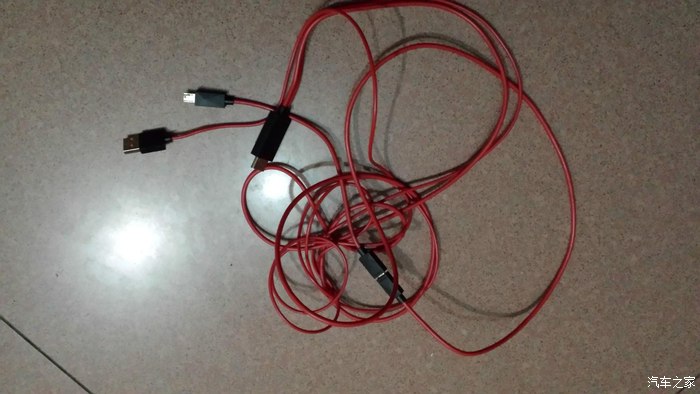

安卓手机连接智能屏需要一个这个MHL线,前提是手机支持MHL协议并且是原版4.0至4.3的系统,大部分手机都是支持的,我的是刷过机修改版4.4.2系统无法连接智能屏,很遗憾不能连接,所以不能上连接后的图了。
