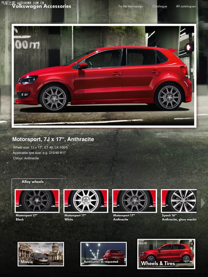

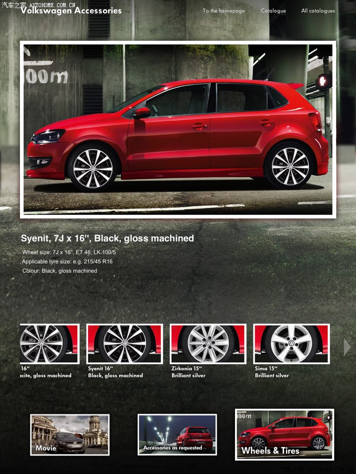

上圖為德國VOLKSWAGEN原廠官方網站選配規格對照表
很明顯的能看到,NEW POLO 鋁圈有三種規格可以選購,
為 15吋6J , 16吋7J ,17吋7J ---而國內所上市的14吋為減配版國外無這個尺寸可選購,
灰色POLO車主所選購的17吋新戰斧因不想上到215寬胎擔心1.4產生重拖,經換算後僅有205/45/R17 及 205/40/R17
這兩個尺寸最適合,但是這樣的尺寸,馬牌、登陸普、普利司通都需要進口才有這個尺寸規格,
且最後考量扁平比太低,舒適度不佳,在廣東省路況不佳的城市,容易產生爆胎,的疑慮,
故將 17吋鋁圈退訂,重新訂購16吋新戰斧。損失運費200 ><"

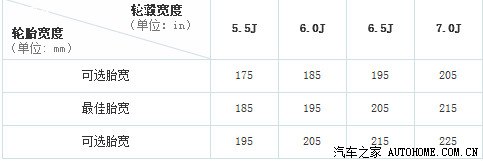

灰色POLO 及 白色POLO 車主都是購買 16吋 7J 規格的鋁合金圈,如上圖規格所示
7.0J 的鋁圈可選寬胎不得低於205MM,不想上到215寬胎擔心重拖的兩位車主胎寬決定使用205MM

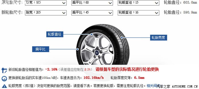

185/65/R14 但這為上海大眾減配的規格,故不得利用這個規格做輪胎的換算,(儀表盤公里會有落差)
選擇205/45/R16 會使輪胎整體高度降低6.5MM 與原車數據落差-2.16%

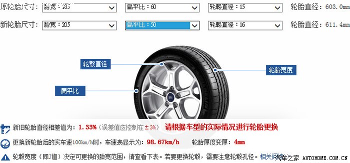

選擇205/50/R16會使輪胎整體高度上升4.0MM 與原車數據落差+1.33%
因考量到扁平比、舒適度、落差值,最後決策最適合尺寸為下
最適合POLO升級16吋鋁合金圈外胎尺寸為205/50/R16

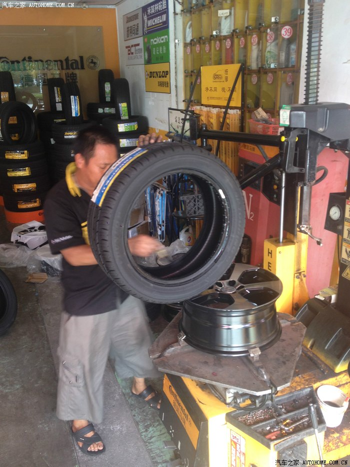

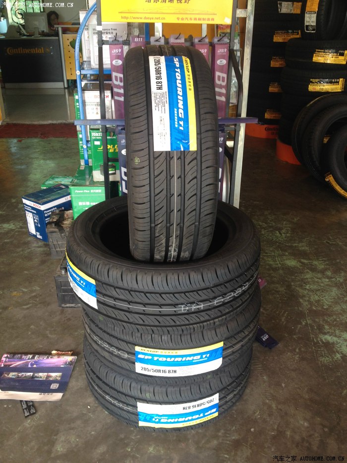

兩位車主接選購了實用經濟行,鄧祿普T1 系列輪胎(外胎選購僅為個人喜好,
無推薦廣告之虞,(僅供參考) ↑

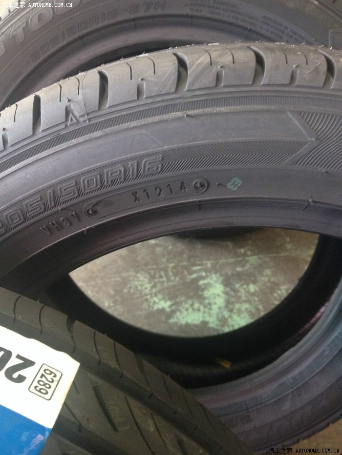

拿到輪胎需注意檢查年份是否為庫存品,是圖(1214)為 14年第12周,(個人認為一般再8個月內可以接受。)↑

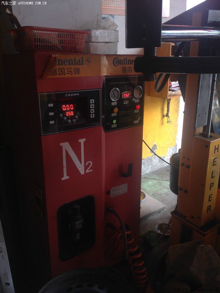

安裝新輪胎建議使用氮氣N2 因為氮氣不會因為高溫所膨脹,影響輪胎內部壓力,
且填充氮氣的輪胎比起填充空氣的輪胎還來的Q,可增強乘坐舒適度。↑

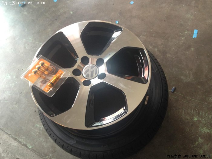

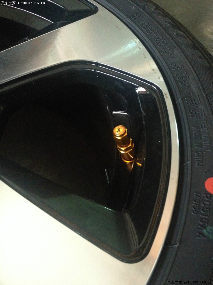

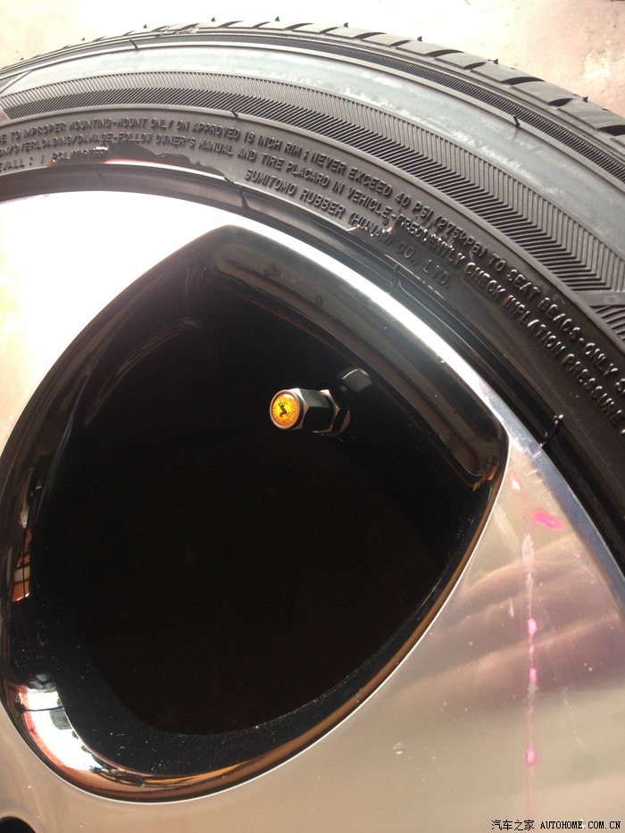

灰色POLO車主,喜歡大膽前衛,選購金 馬牌鋁合金氣嘴↑
白色POLO車主喜歡低調經典,選擇灰色 鋁合金氣嘴。↑

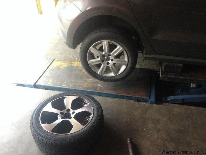

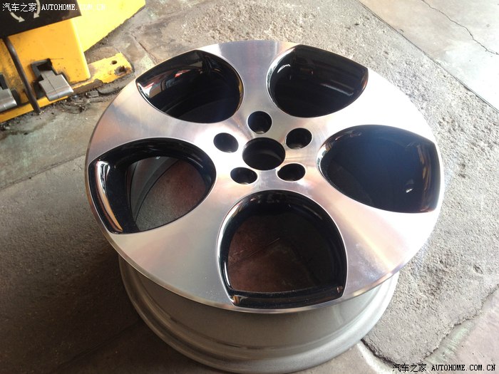

向鐵圈說掰掰
迎接16吋新鞋

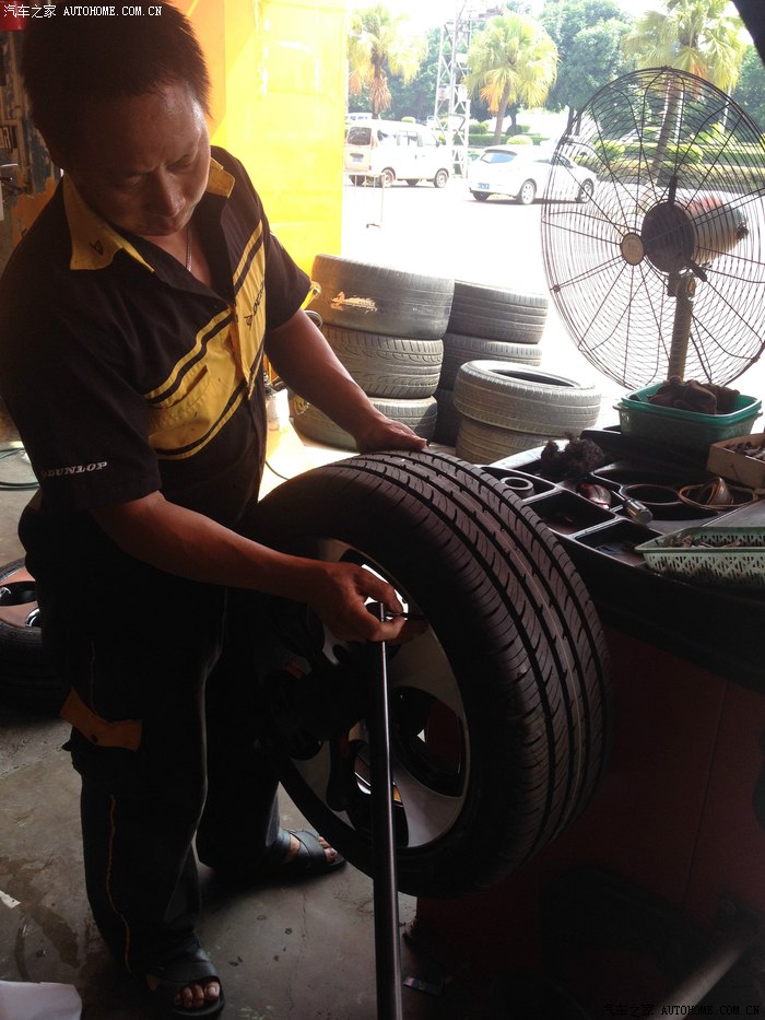

動力平衡非常重要,做不好會產生高速方向盤抖動、不穩。↑

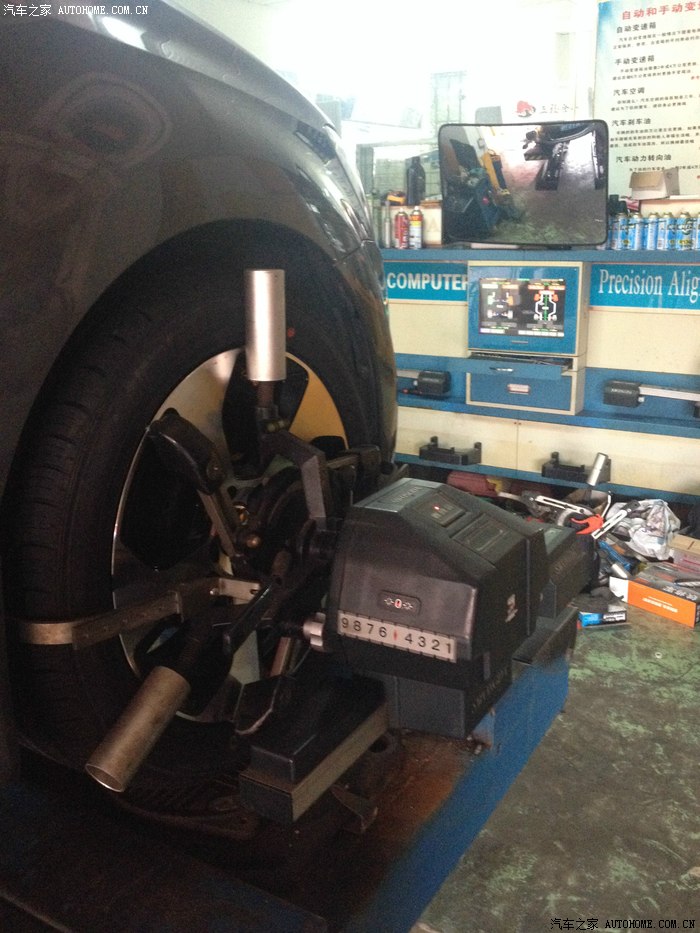

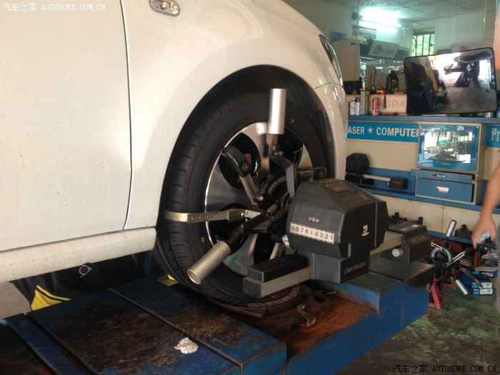

連接定位電腦,輪胎定位,選定底盤程式,主要修正確保方向盤為正中間、左右輪胎傾角,
如調整不良會造成輪胎吃邊、磨損快、高速車輛歪偏。↑

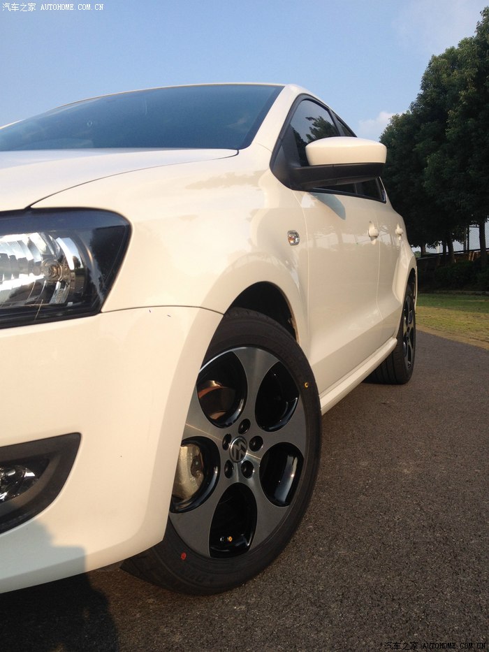

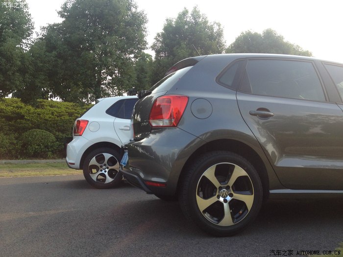

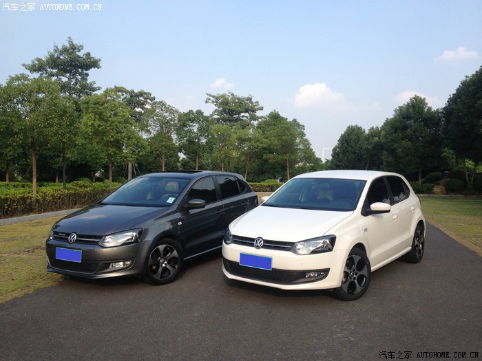

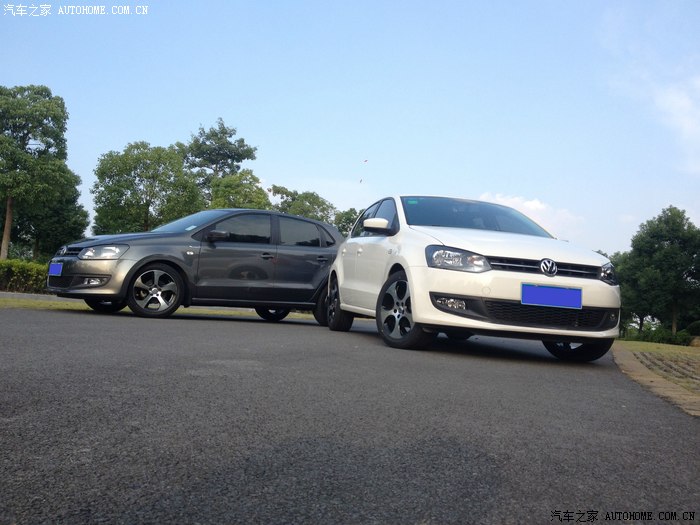

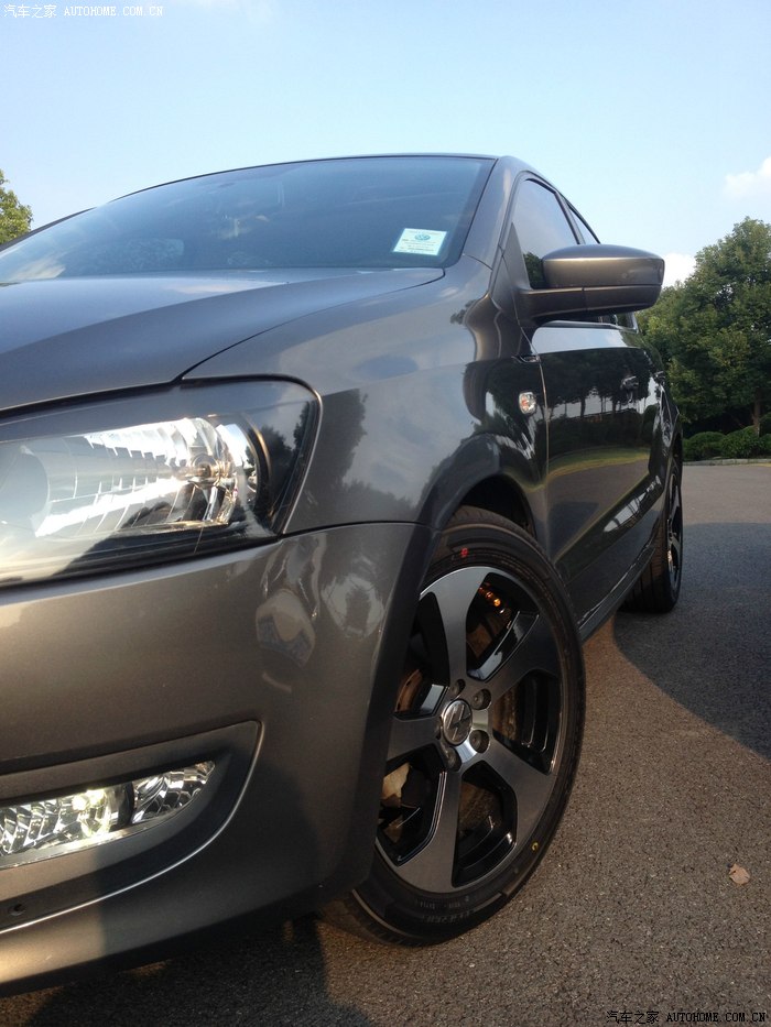

灰白New Polo 換16吋 新鞋、新(舊)戰斧各有所愛,新裝強眼、舊裝經典,由您來點評↑
各位車友,謝謝您的耐心 欣賞,還請各位發表發表你們的看法,喜歡(新款前衛風),還是(舊款經典風)
新舊各有所愛,純屬個人愛好歡迎點評個人想法。
