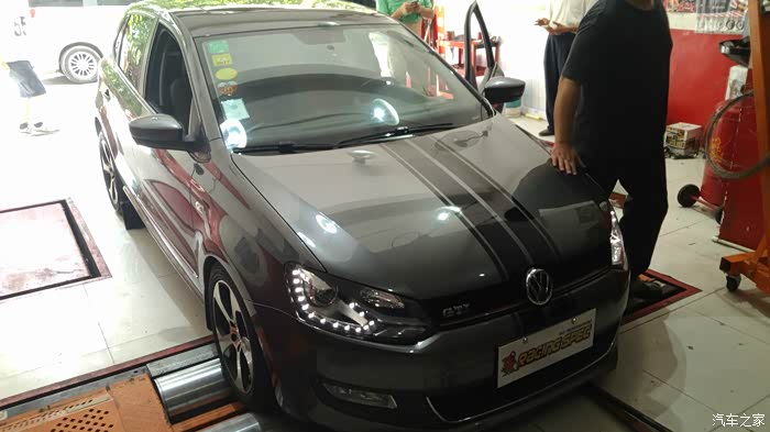

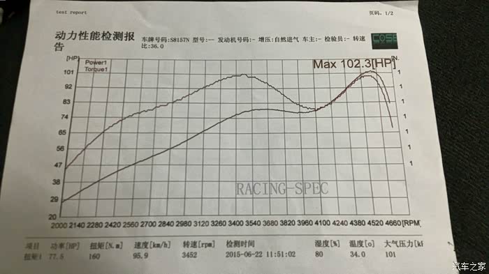

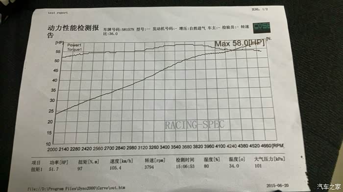

到達珠海改裝廠首先先上馬力測試機,
1.4L 搭配 6速tiptronic手自一体變速箱實測輪上馬力為58匹,真的有點難過,原廠發動機數據(86匹)
動力真的一般般。

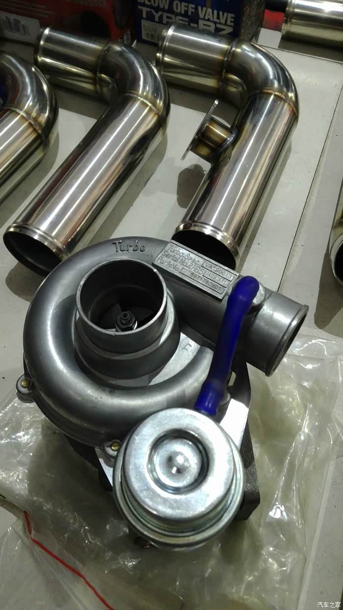

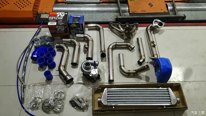

渦輪套餐,渦輪,管路部份:
不鏽鋼套件管路全部手工打造。
改裝渦輪為日本生產,台灣代理商進口過來的3號渦輪,全車增壓管路為加厚不鏽鋼管,
選擇三號渦輪的原因,渦輪介入速度快,因本身為1400CC排量,安裝三號渦輪最為合適,
介入響應速度快。(POLO GTI ,GOLF 1.4TSI 為2.5號渦輪)

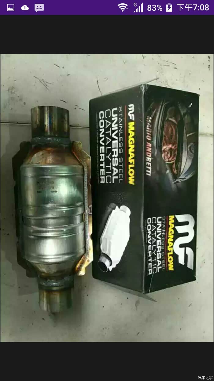

美國MAGNAFLOW高流量三元催化(觸媒轉化器) 部份:
選配增加高流量三元催化,因元廠的三元催化是與前段芭蕉頭是一體的,更換渦輪頭段芭蕉頭必須再額外加裝觸媒,
有部份車友也是選擇不安裝,不安裝的好處可以增加馬力,但缺點部份為: 不環保、年審有麻煩、排氣會很臭。
因為擔心排氣味道問題,所以本次選配安裝了。

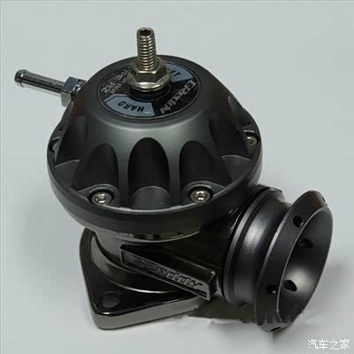

進氣洩壓閥選擇:
渦輪增壓發動機在聽覺上與自然吸氣發動機最大不同於,渦輪增壓發動機為進氣正壓,在渦輪強制加壓空氣時
油門收回需要洩壓閥將多餘的進氣壓力排放出來,而原廠型渦輪增壓發動機,一般採取內洩式(相較安靜無聲),而外掛渦輪採用的是外洩式(排出大氣中),故外掛渦輪車在洩壓時會有 絲~~ 的洩壓迷人聲響。
而這樣的洩壓聲響,可分幾總選擇,
1.GREDDY RZ,RS,FV  系列: 洩壓聲: 絲~~  器~~ (有點像大巴氣動洩壓的聲音)
2.FORGE 系列: 洩壓聲: 器~~ 跟GREDDY基本差不多
3.HKS  SQV4 系列: 洩壓聲: 就~~(有點像尖銳的金屬鳥叫聲) 相較GREDDY ,FORGE 都還要大聲許多。
因POLO本身為歐洲車,個人認為GREDDY,及FORGE的聲音比較適合歐洲車,
本次選擇了 GREDDY RZ 系列洩壓閥,(關於聲音部份,有興趣的車友可以上youku查找一下 渦輪洩壓閥 了解)

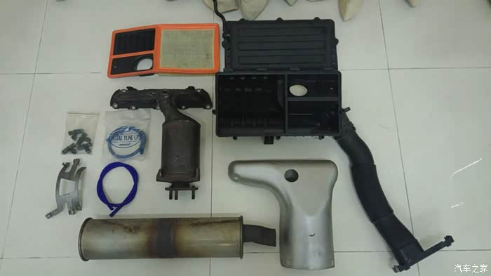

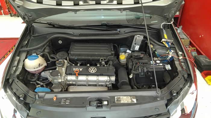

開始拆裝原廠硬件:
這是原車拆下來的硬件,其實拆下的東西並不多,爾後只要再裝回,就恢復程原廠NA發動機,
拆下來的東西不要丟棄,清潔後收好,以後絕對有用。

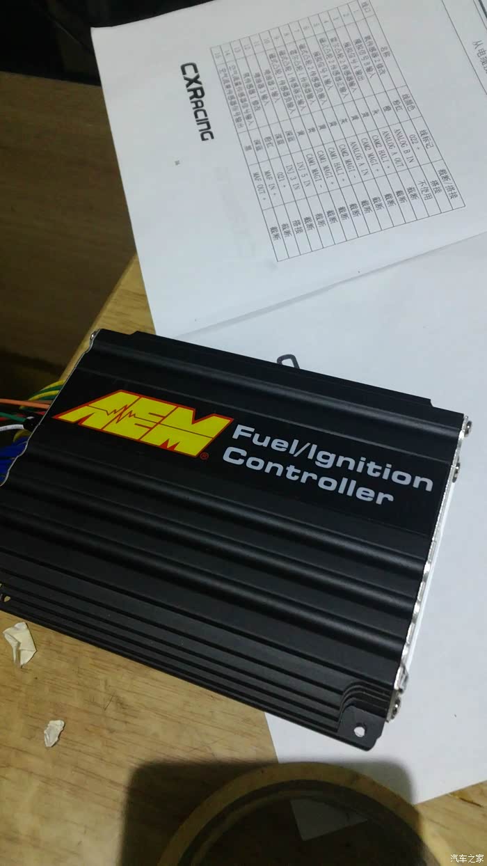

外掛電腦安裝:
外掛電腦選擇了美國AEM系統,價格親民,穩定,
安裝外掛電腦需要仔細的配線,安裝位置盡可能離原廠ECU越近越好,可縮短訊號傳遞的延遲。
技師仔細的搭接、斷接,所有應該要與原車ECU接觸的線路,並焊接牢固。
外掛電腦安裝完畢需要軟體部份匹配,調整空燃比,及轉速、噴油調整。

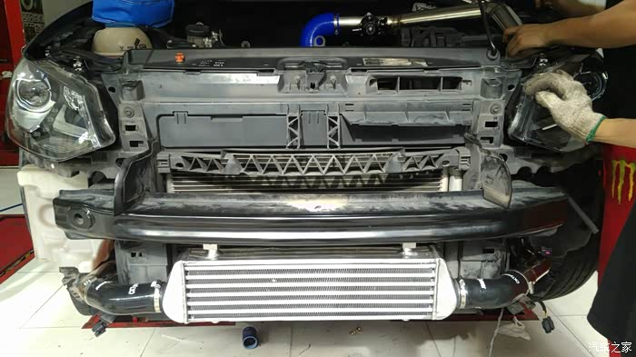

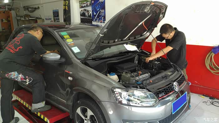

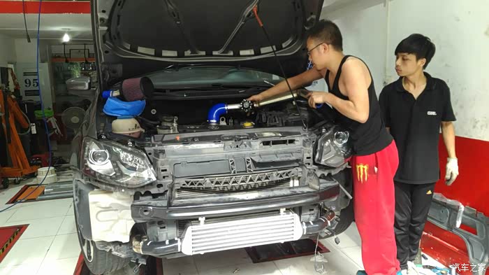

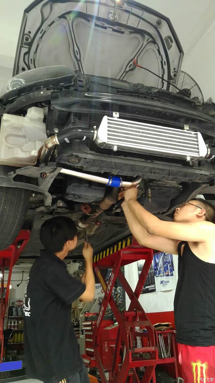

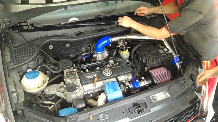

硬件安裝:
渦輪套餐硬件安裝,全車渦輪管路,洩壓閥、KN高流量冬菇頭,intercooler中冷,觸媒焊接,
芭蕉頭段隔熱作業,AEM外掛電腦匹配硬件設備。
安裝增壓管路時需特別注意管路有無漏氣,轉接管圭膠轉接是否有牢固,避免產生漏氣增壓不良。

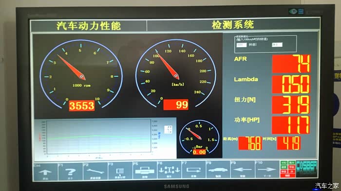

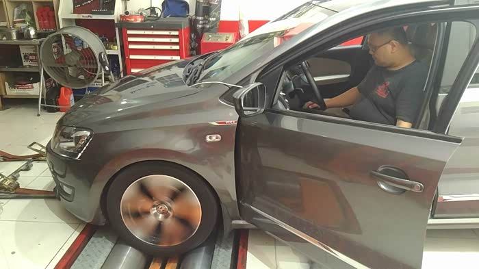

硬件安裝完成,進行馬力測試機的調教,技師在馬力測試機完成80%的調教,
後續20%以道路實際駕駛情況在行調教。

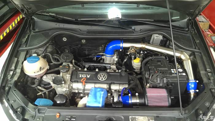

大功告成,所有管路原裝位。
在次上馬力測試機實測,這是輪上馬力102.3匹(輪上馬力) 提升了43.3%
將進快要翻一倍,換算原廠馬力86匹 等比 提升,現在馬力匹數約 130匹。
