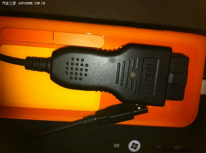

必须硬件 :ODBII线一根,长相如下:
此线大头链接到车上,A6L的在左脚休息踏板的上方,另一头连电脑上。要问我哪里才能买得到?请去淘宝吧,搜5053、刷隐藏之类的都能搜到,记得货比三家价钱在100元左右,我花130买的还买贵了,一帮商家会送你相应的软件----牛逼的VCDS 10.6.4,有了它我们刷隐藏就能像破解IPhone一样简单了~!

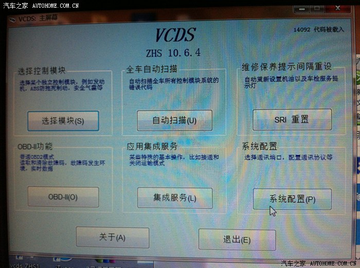

2、把大头插进A6L并扭开电源(不用打着火),小头插进你的笔记本电脑,双击桌面上得VCDS图标,出现界面:

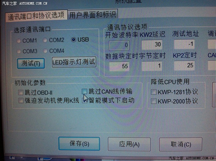

由于第一次链接,点"系统配置"出现如下界面:
中途弹出什么对话框点”确定“就行了,接着点”测试“之后会蹦出对话框,提示链接正确。测试完了点“保存”就行了,之后推出这个界面,回到上一个界面。

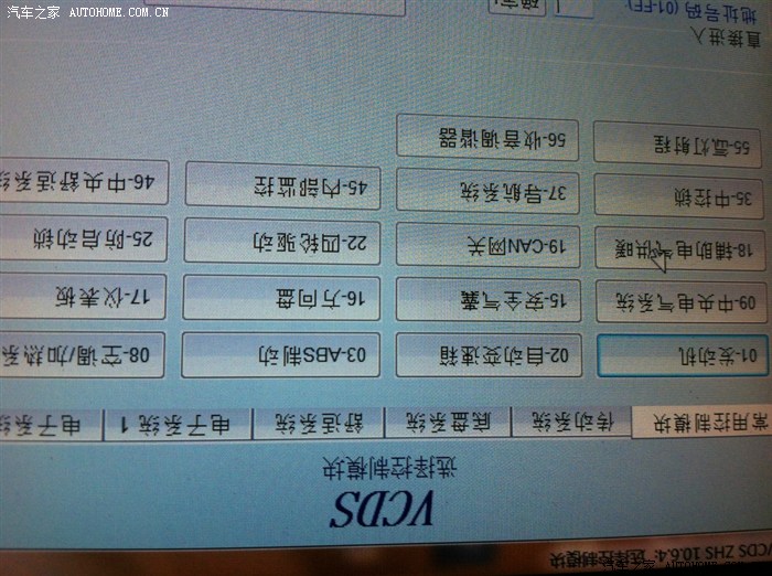

3、上面的操作时为了匹配一下车的信息,不会有任何的改动。下面开始刷运动指针、单圈计时啦!!!!点击“选择模块”得到如下画面:

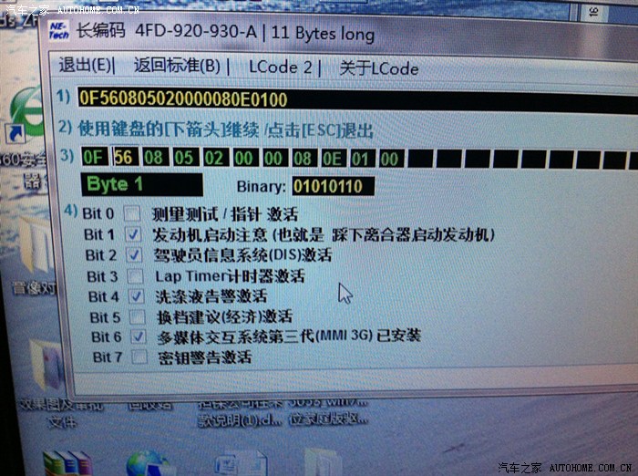

我勒个去,编辑完了怎么还倒过来,凑合看吧,呵呵学会了最关键。点“17-仪表盘”,然后点“编码控制器”进入如下界面:

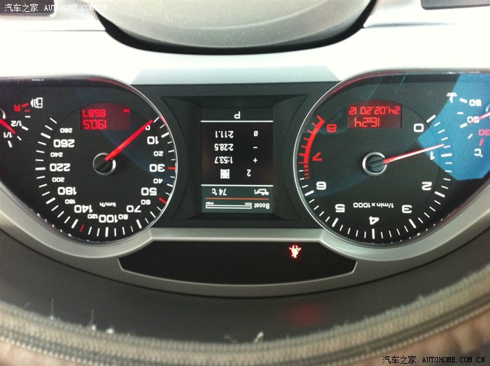

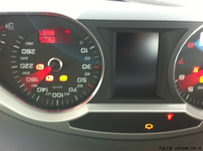

看到“测量测试/指针 激活”和“Lap Timer计时器激活”了吗,选上打上“√”,上面的第三行的“0F56XXXXXX”中的“56”数字会改变,之后退出“执行”就哦了,马上请注意你的仪表盘指针会扫一圈:
效果如下:是不是很酷!
单圈计时:
有机油温度、还有BOOST我觉得是马力或者提速吧!按雨刷低下的按钮能清空和切换界面。

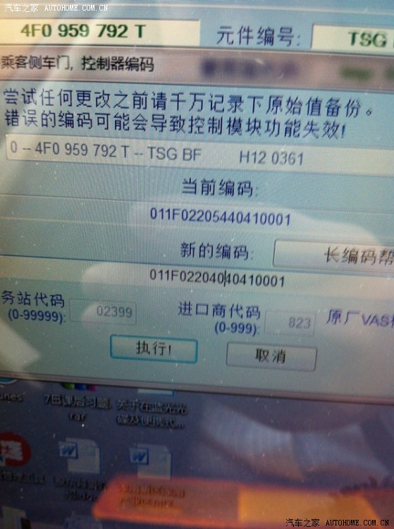

首先,前提是要将左门上的调节反光镜开关拧到右边.在右边的反光镜下调后是不会自收会到初时状态,必须车速达到15迈以上才自动收会到初时状态。点"选择模块"接着点“52---副驾驶门”接着点“编码控制(C)-07”将当前编码复制到新的编码中直接将从左往右数第5组的数字改为“44”
注意:上图中我改得是40,千万不能改40,要改成“44”,若改成“40”,虽然能实现后视镜下翻,但是晚上后视镜下面的照明灯就不亮了,后来我改成“44”就一切OK了哈哈
