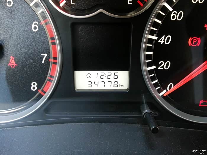

行驶里程及油表显示。最近加油55升,大概已用30升。
根据前一万公里油耗情况(9.8升),则25升油行驶里程约250公里。因此,可按35000公里计算。
