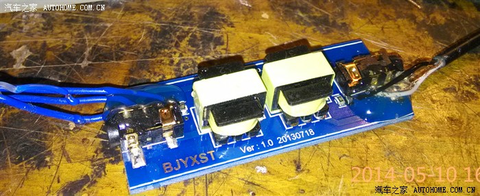

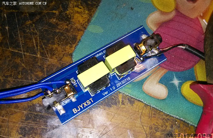

我换过我同学的斯柯达,换他的手机用AUX+点烟器USB供电一样有噪音,看来不是我车子或手机的问题,网上搜了不少资料,确定是AUX音频输入和USB电流输出共地造成的干扰,解决的方法很简单,把AUX和USB的地线物理隔离开来,以前的解决方案是用有源的功放芯片隔离,现在有更好的办法用感应电流隔离,也就是我今天买到的这个音频共地隔离器,TB上很多卖这个隔离器的,价格悬殊很大,我觉得就买20块左右便宜的就行了,外壳也不用买了,自己用黑胶布包扎一下就行了,我的连包扎都不用,我是用热熔胶粘死的。

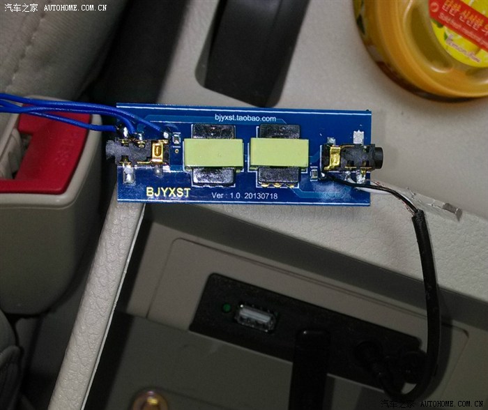

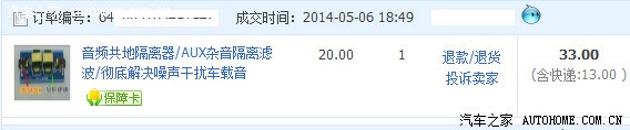

直接上图了。就这个东西,为了避嫌隐藏了卖家和单号,自己搜下吧,我买成20+13。自己DIY也要十多块,建议买成品。
没有DIY能力和工具的朋友直接买3.5mm音频延长线,L3自带的音频线只有半米左右不够长,自己再买1米左右的一样的两头3.5mm公头就行了,我是职业维修师,就自己把原厂的线延长并简单焊接了,就没做头子。
焊好了,先放车上测试,以前不出5秒必定很大的噪音,音量开20就非常明显了,现在音量开30等了1分钟也安安静静的,看来问题解决了。

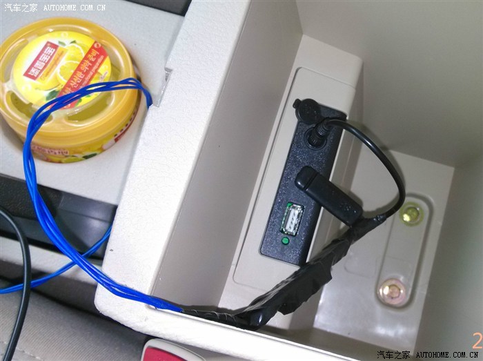

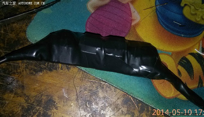

音频线用热熔胶粘牢固了,用黑胶布包扎一下,直接放进车内扶手箱内。
