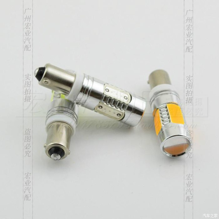

3008的原装倒车灯的光线角度、照射范围还是很理想的,但是美中不足的是亮度较差。提车以后,我为了倒车灯换与不换的问题曾经纠结过,今天纠结到头了——换LED!
这是网上的LED倒车灯图片,也是今天的主角。全名是:120度歪脚H21W规格透镜增光LED倒车灯,也就是俗称的LED流氓倒车灯。功率为15W。
换倒车灯要拆尾灯总成,先准备好工具。从左至右:10mm套筒扳手(用于螺丝的初始松开和最终拧紧),一字螺丝刀(撬棍),10mm套筒螺丝刀(快速松紧螺丝用)。

3008的原装倒车灯的光线角度、照射范围还是很理想的,但是美中不足的是亮度较差。提车以后,我为了倒车灯换与不换的问题曾经纠结过,今天纠结到头了——换LED! 这是网上的LED倒车灯图片,也是今天的主角。全名是:120度歪脚H21W规格透镜增光LED倒车灯,也就是俗称的LED流氓倒车灯。功率为15W。 换倒车灯要拆尾灯总成,先准备好工具。从左至右:10mm套筒扳手(用于螺丝的初始松开和最终拧紧),一字螺丝刀(撬棍),10mm套筒螺丝刀(快速松紧螺丝用)。 拆装尾灯的过程,说明书已经说得很详细了,这里我就来个实操图解吧(阴天光线一般,图片质量有限)。 &nb...
