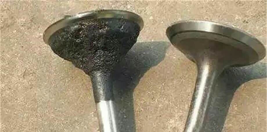

积碳产生的原因简单来说,是由于汽油的不完全燃烧引起的,而积碳的危害是,油耗增加,发动机抖动,加速无力,启动困难等等,还给了我一组关于积碳的图片,我发上来给大家看看
进气道里的积碳
喷油嘴上的积碳

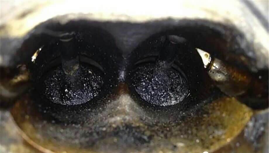

燃烧室里的积碳
气门上的积碳

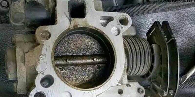

节气门里的积碳
