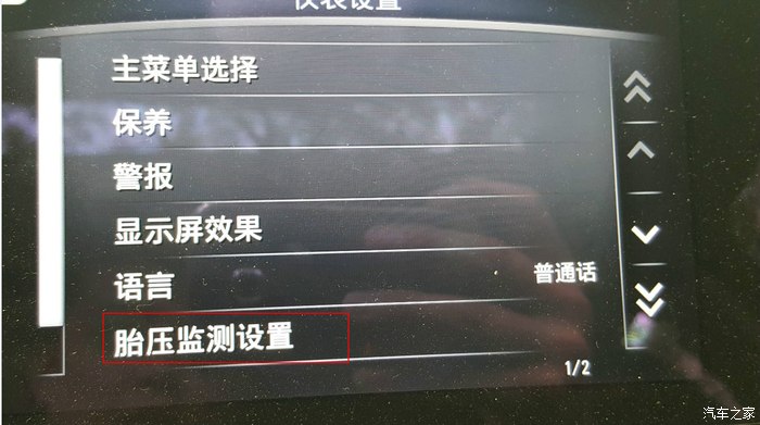

去年买车时候轮胎漏气,打电话到4S被告知要去店里清除故障码,根据自己经验这完全是多此一举,就在通话过程中自己研究出了Q50如何重置胎压,虽然谈不上什么技巧,但只要有一个车友不知道,帖子就没白写。
后视镜下翻是最近坛子里面出现的问题,也做了讲解。

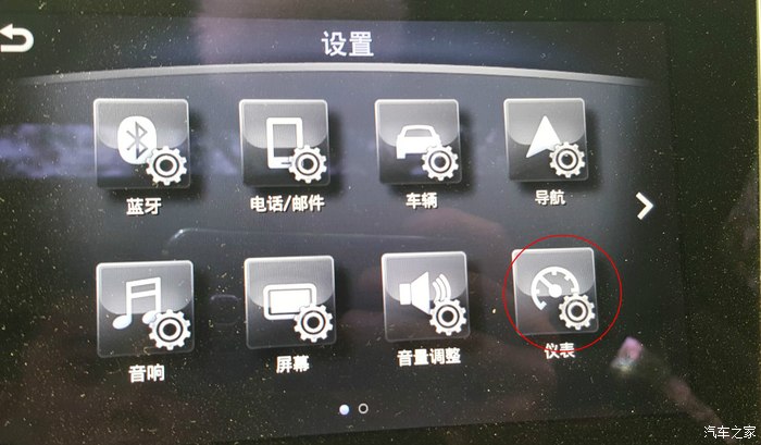

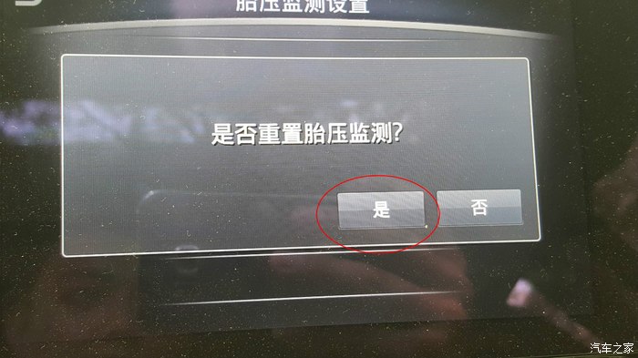

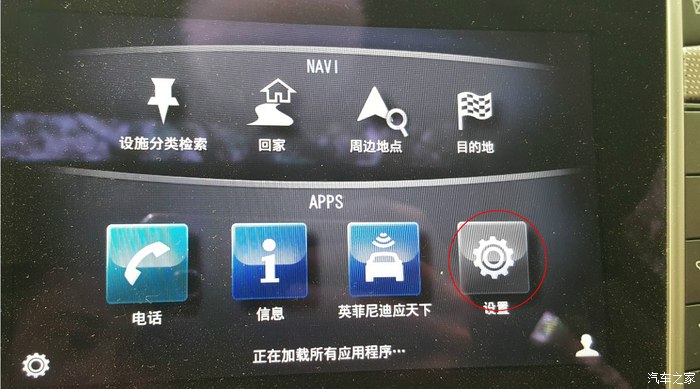

轮胎漏气,补胎后发现胎压依然报警,
1点击设置。
2点击仪表
3点击胎压监测设置

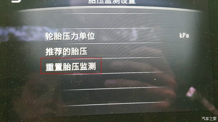

4点击重置胎压检测
5点击是

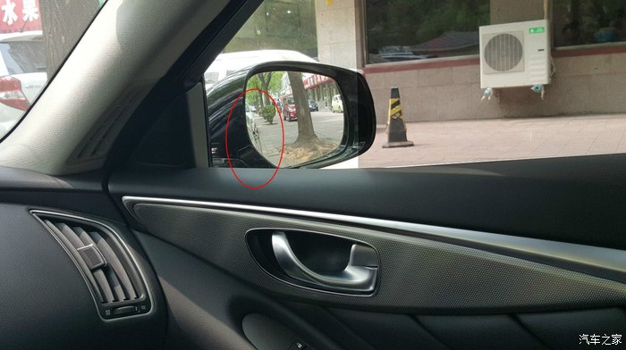

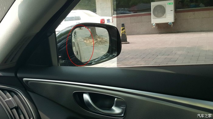

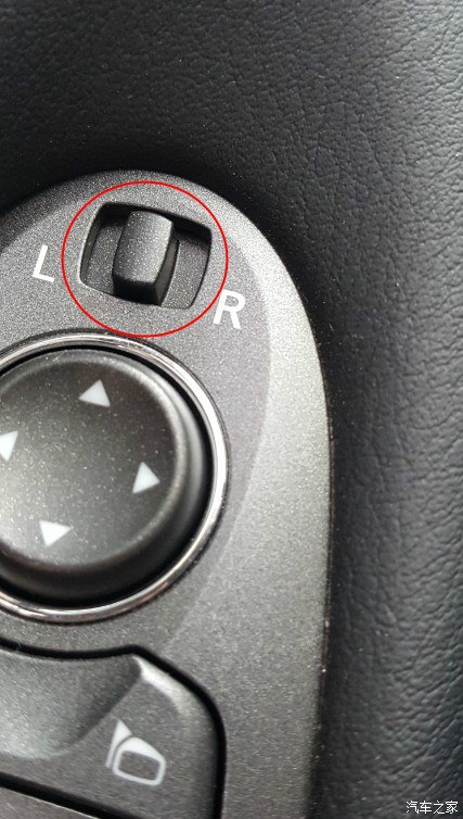

下面带来后视镜倒车下翻的操作。
档下图按钮位置放在中间时,倒车后视镜不下翻,放到L或者R时,倒车后视镜下翻。
正常
下翻
