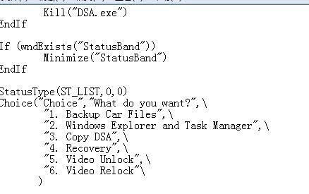

以下过程在索纳塔九1.6尊贵测试通过.(追求完美者略过)
1.sd卡或U盘上安装好DSA及导航系统,往sd卡或U盘根目录拷入导航专用音乐.mp3.
注意:DSA的COM设置为5
使用DSA的好处是可以选用多个导航系统,便于自主升级,可以记录行车轨迹等。
2.将机器内NAND\MAP\下的AutoNavi.EXE改名.将5个相关文件拷入NAND\MAP,让车机调用U盘或SD卡导航系统
方法:下载升级文件复制到U盘。文件链接:http://pan.baidu.com/s/1gewEYht
插入U盘后,点击“设置-系统更新”,
选择3.复制文件到车机,让车机调用U盘或SD卡导航系统
选择4.恢复车机原导航
选择5.解锁行车播放视频的限制
3.按MAP调出DSA,设置导航路径,成功.
