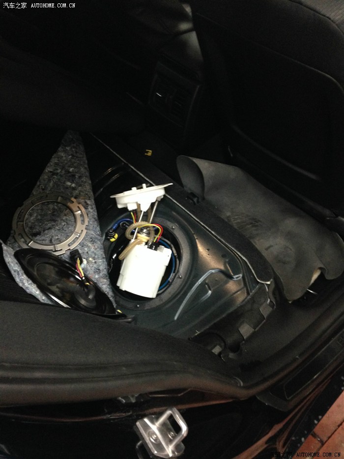

本人2013年12月26日将车提到,才开了没有1000公里,一天晚上停车踩刹车的时候发现后备箱有异响,最先我还以为是后备箱里面有瓶装水或防盗螺栓之类的东西摇晃发出的声音,后将可能发生异响的物品搬出后再次刹车仍有异响,感觉就是水箱里面的水摇晃发出的声音,这时我初步判断是油箱。后来在各大论坛查询后,发现这好像是118的通病,油到3/4油位的时候急踩刹车油箱会传来异响。就这个问题我也把车丢到4S店去检查,他们居然给我说从来不知道118还有这个问题,最后车在他们那放了一天没检查出来什么结果心想也不是什么大问题就把车开走了。直到今天更大的新问题发生了,车子在上立交桥时突然开始发抖,紧接着就熄火,然后我立马给4S店打电话叫拖车,由于我所处的位置是每天上下班最堵的一条主干道后面,交警过来了让我试着把火打燃移到一边去。结果打了几次都打不燃,最后交警叫来拖车把我车拖到辅道上去了。他妈的出问题的时候就给他们打了电话叫拖车,结果交管局的拖车都来了他们的拖车还没来!后面他们跟我联系说的初步诊断是没油了,要先过来看下。我说的我油还有一大格喊不要浪费时间直接调拖车过来,结果等了半个小时过来一辆泥马的救援车,老子看到就鬼冒火。他们在路边诊断了半天最后说找不出原因这才把拖车叫过来,现在车子已经拖到4S店去了,后续什么情况只有明天去了才晓得。
忘记说了,目前公里数2160左右,提车时间不足两个月!

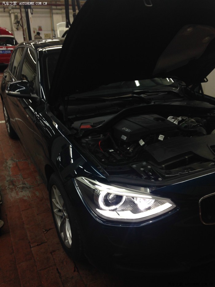

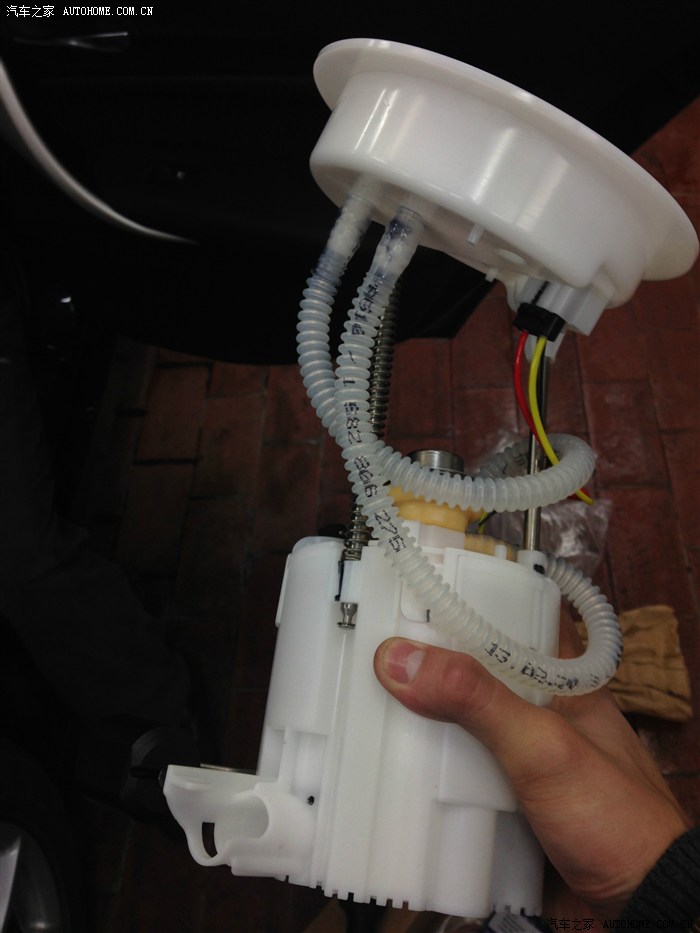

补图! 上午去4S,他们说是油泵坏了,需要换!
继续补图。
