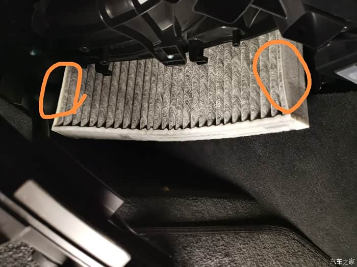

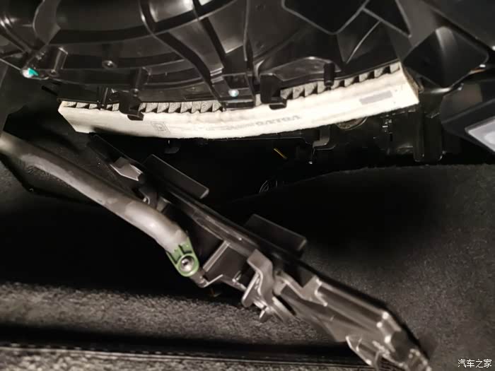

碰巧我跟楼主一样买了曼牌的空调滤芯和空气滤芯,关于空调滤芯的安装方向问题,我很清楚,说明如下:首先必须搞清楚的是,空调滤芯肯定有方向的,不能装错。我们先不谈箭头方向,从滤芯本身也能看出来,大家看下图圈圈的位置,这是宽边,就是迎风面(空调风吹进来的这一面):另一面的的边沿是窄边,如下图:第二,要搞清楚原车原装的滤芯安装方向,我保留了原车滤芯刚露出来,但还未拆下来的照片,大家可看到,滤芯的窄边朝座位方向:从说明书的照片也能看到,窄边朝座位方向,如下图:另外,从拆下的滤芯看,宽边这一侧(进风侧)有法国梧桐的绒毛和尘土,证明了这一侧确实是进风这面:结论:也许德国人的思维跟中国人不同,在原装滤芯上的箭头...

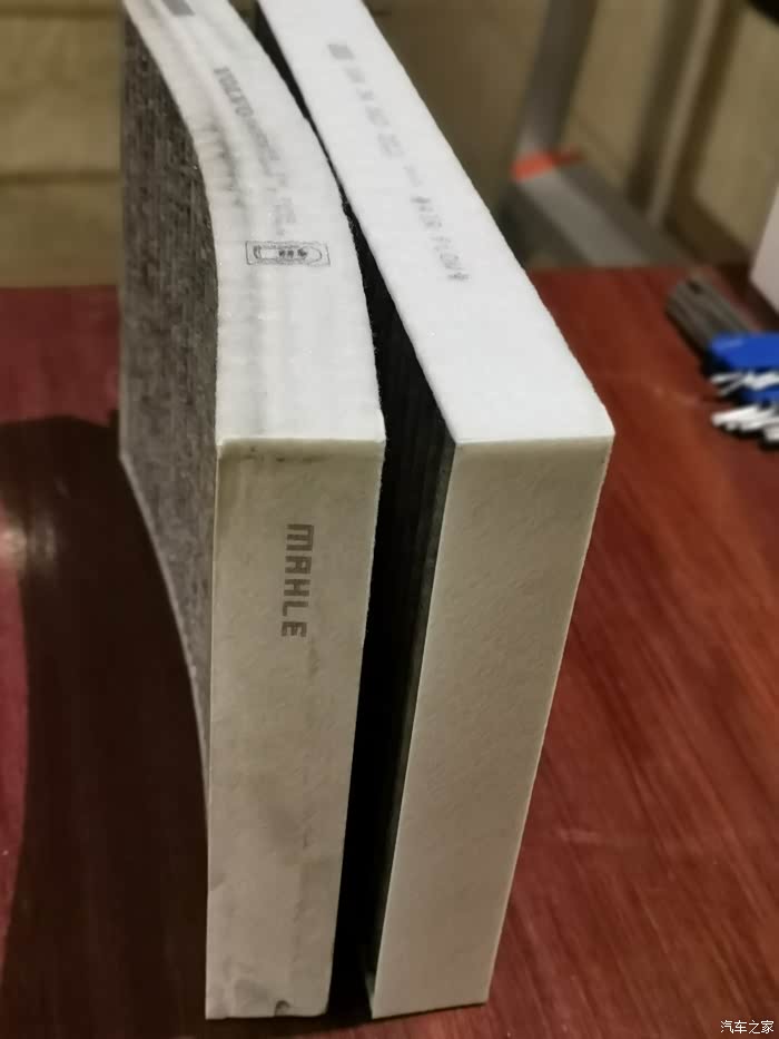

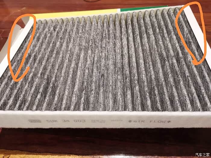

另一面的的边沿是窄边,如下图:

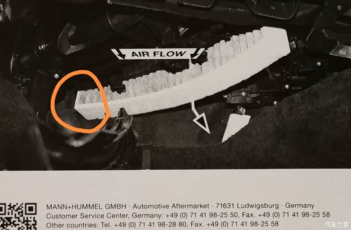

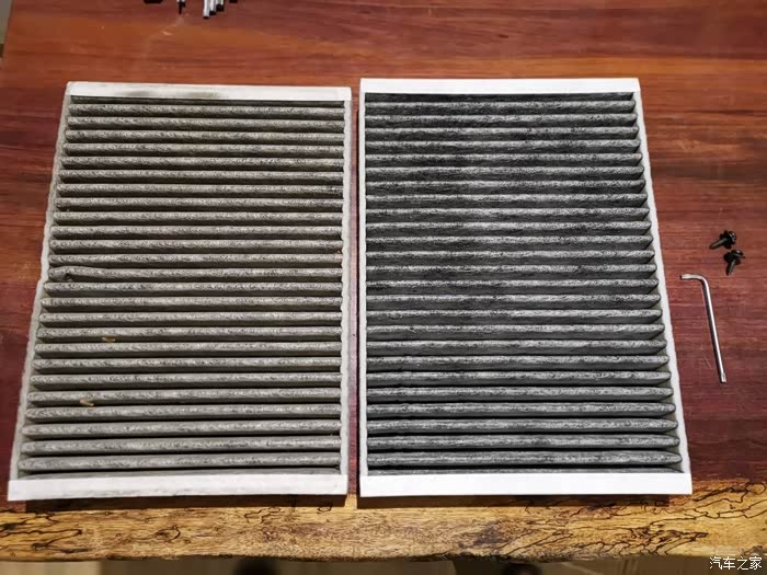

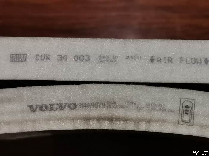

结论:也许德国人的思维跟中国人不同,在原装滤芯上的箭头可能表示按箭头的方向安装滤芯(并非指气流方向);而曼牌滤芯的AIR FLOW非常明确指的是气流方向,说明书上肯定印错了(但说明书照片中的滤芯安装方向是对的)。
如此,才能解释楼主的困惑。
