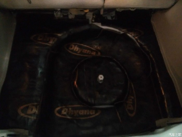

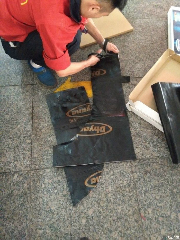

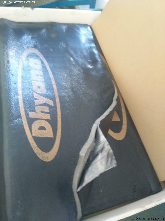

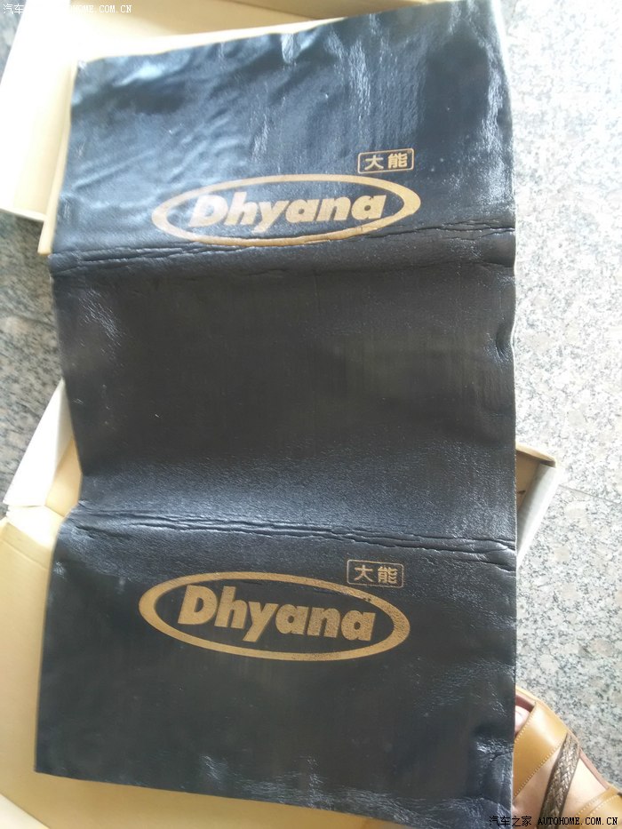

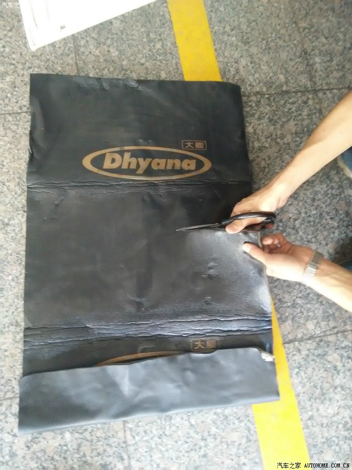

通过在之家论坛滴不断学习,加上在淘宝不厌其烦滴翻看各个品牌隔音材料的优劣区别以及用户评论,底盘与后备箱,我没有选择一层止震板+一层隔音棉的搭配,而是直接铺上了一层某知名品牌低频王,低频王的优点在于,拆装简单,直接铺上就行,止震板层用料厚实,止震效果优秀,能显著防止底盘的主要噪音来源--低频噪音的传入,材料结合紧密,一层防火墙+一层止震板+一层隔音棉的设计兼顾了防火止震与隔音,并且可反复使用!底盘做的简单隔音,耗材4张低频王:
可以看到大能滴止震板用料还是十分厚道滴!

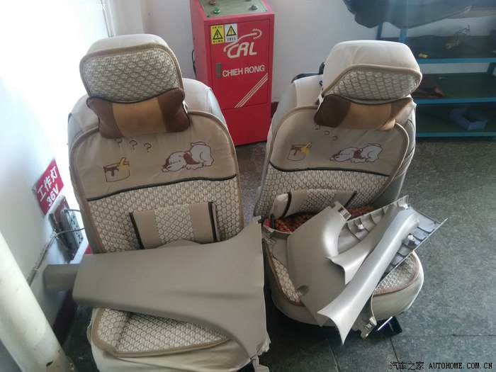

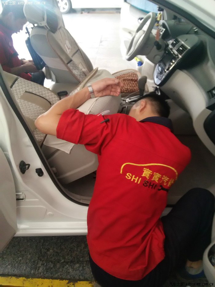

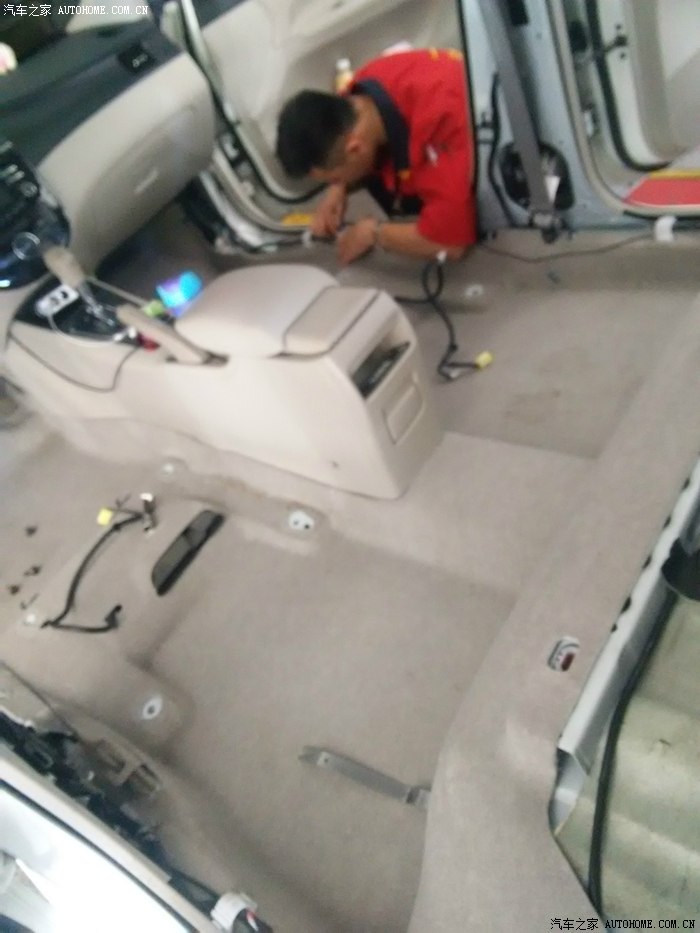

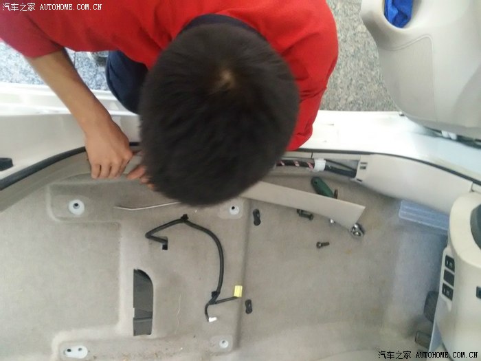

做底盘隔音必须先拆车座,拆滴俺内个心痛啊。。。。。。。。。。

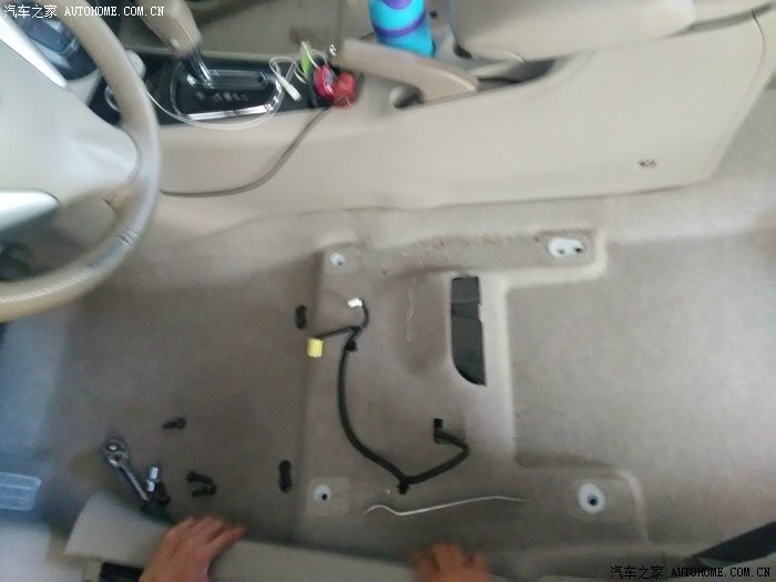

前座拆卸很简单,只要把四个固定螺丝卸了,就可将车座整体拆下:
就是下面这四个螺丝:

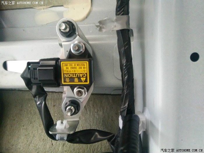

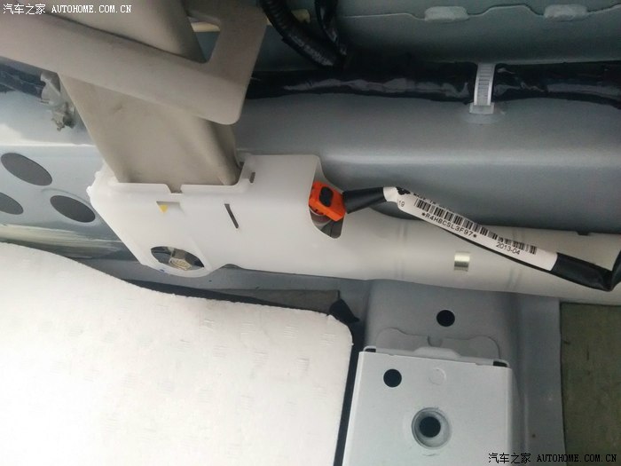

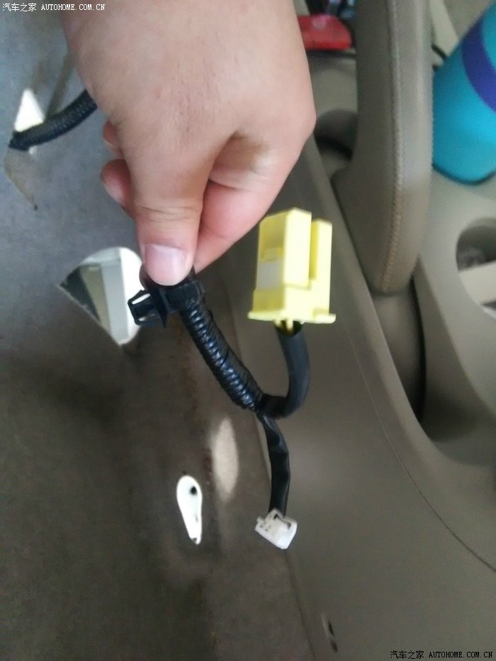

拆卸的时候要小心车座底下的安全气囊线一定要取下,做完隔音别忘了还原!!!切记切记,下面这跟小线可是救命滴玩意儿,马虎不得!

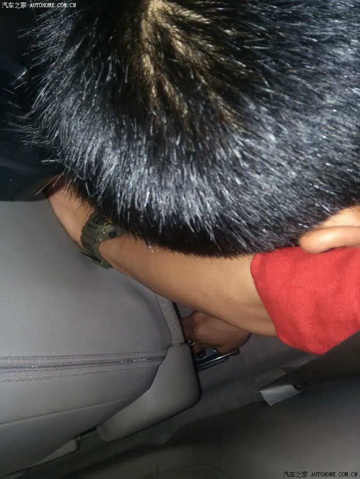

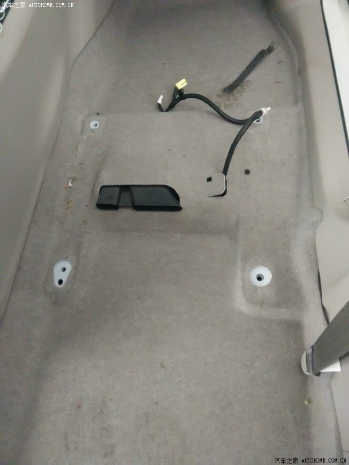

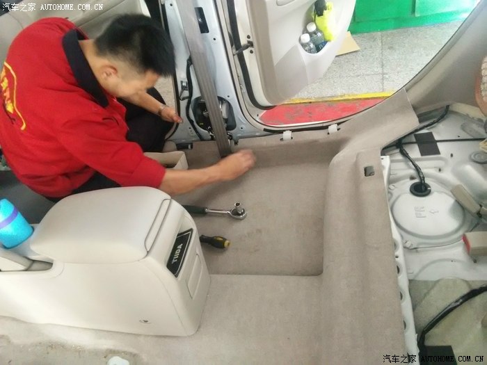

后座第一次拆的时候上面俩卡扣有些紧,废了不少劲,但只要拆过一次,便越拆越顺,直接往上拔就行,同学们你们都懂滴,不懂滴面壁去!

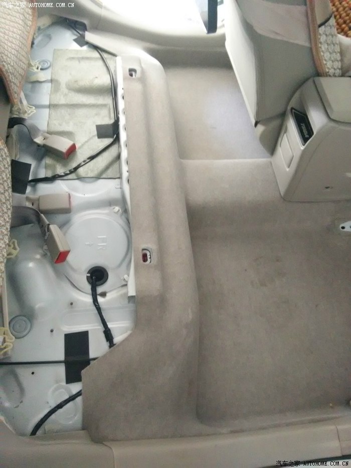

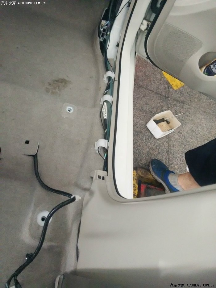

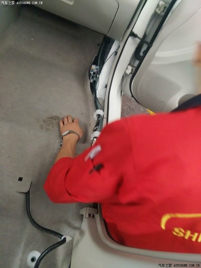

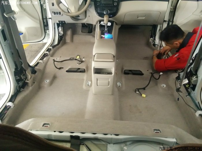

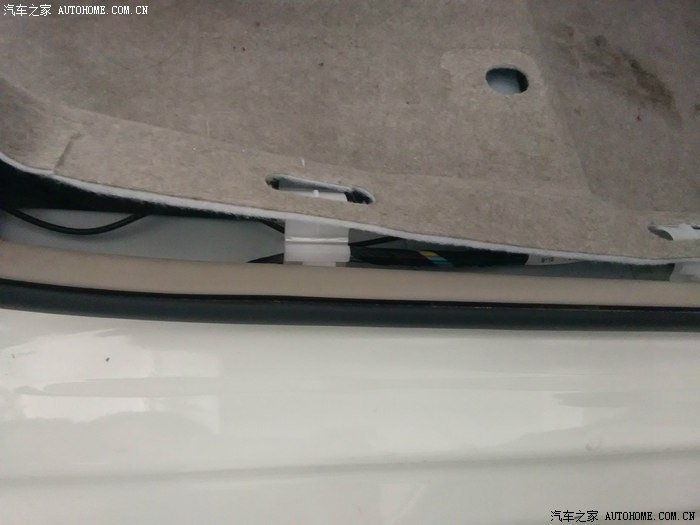

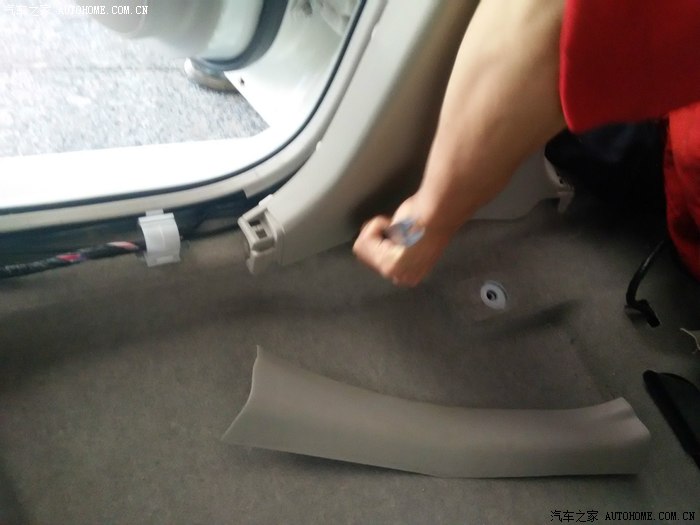

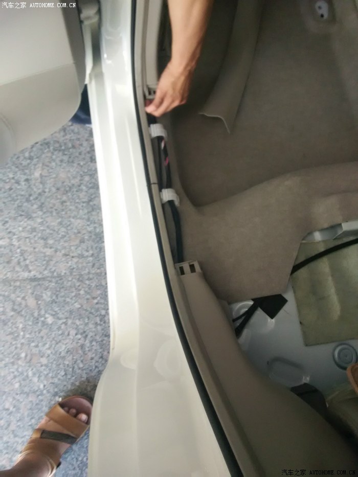

然后,地板压条全部拆掉!!!全是卡扣的,顺着劲往上拔就行:
中间那条透明的管子是后雨刮器滴水管:

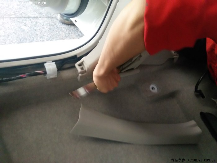

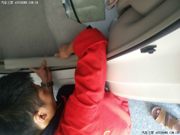

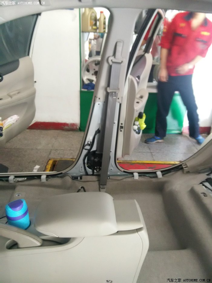

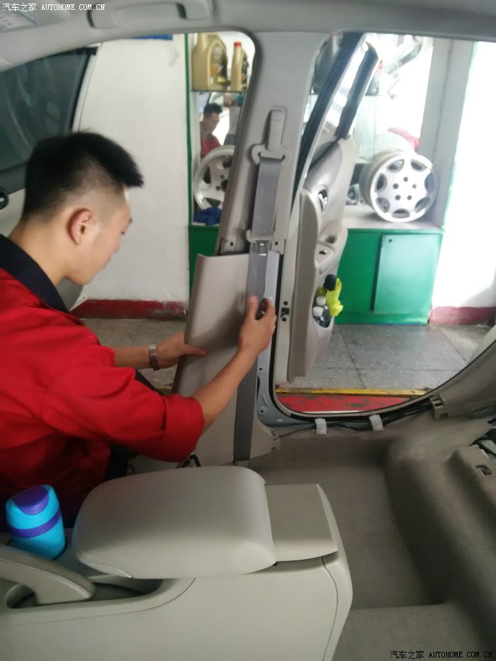

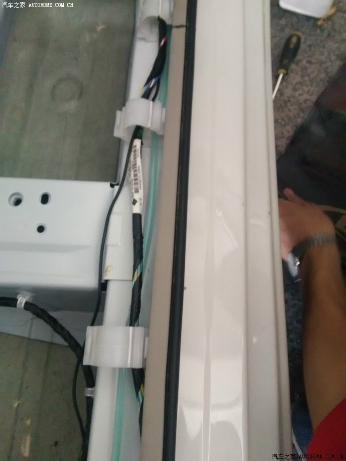

然后B柱压条,安全带也要拆掉,不然地垫掀不起来:
必要时可以上起子辅助:
接着拆后门地垫压条:

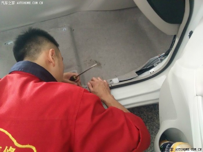

然后用螺丝刀将固定地垫的白色小卡子一一起开!

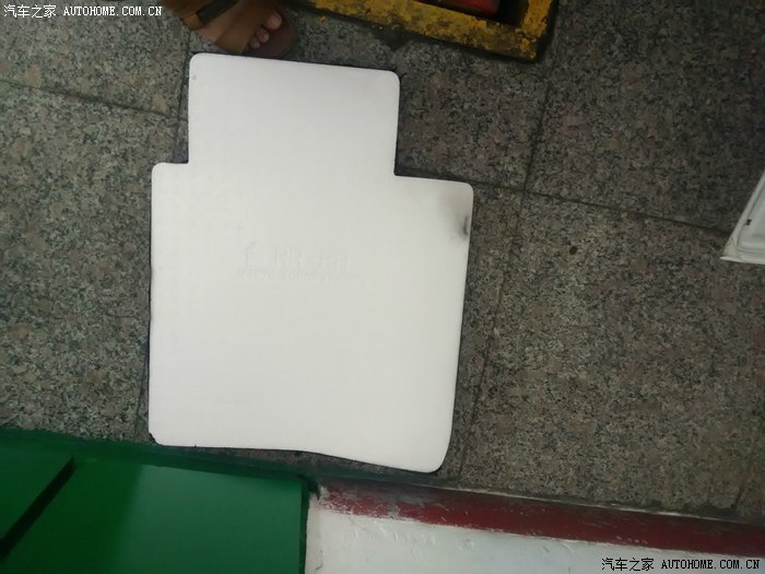

掀起地垫发现地垫下面竟然是一层厚泡沫!

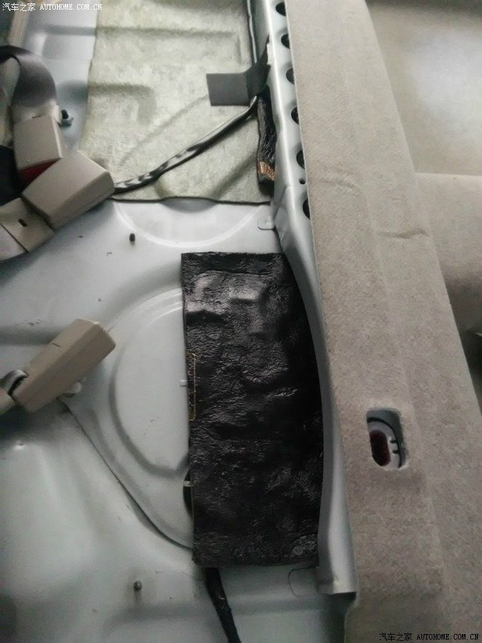

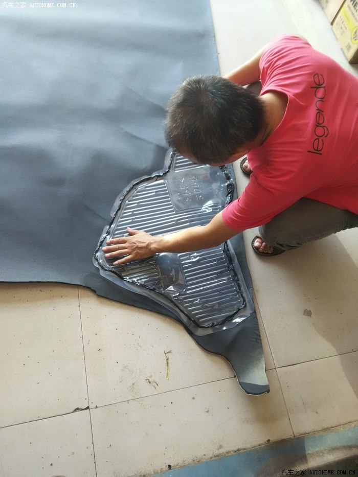

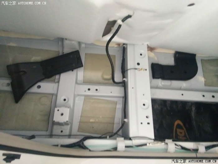

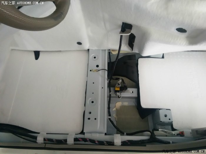

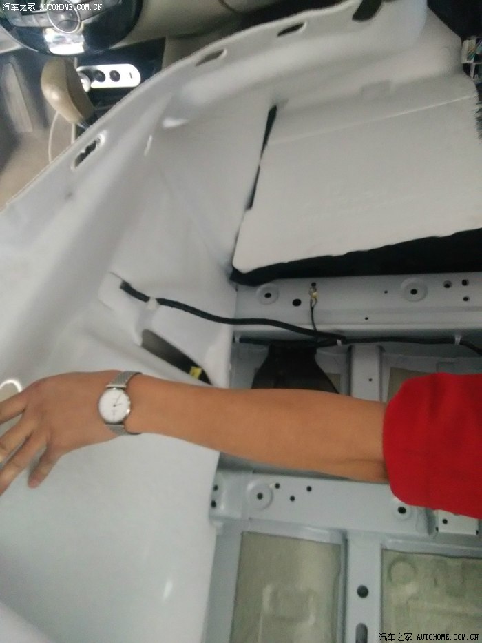

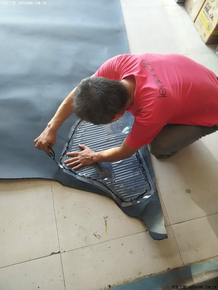

将泡沫取出,将后前座底下的后出风口直接活动着拔下,比量剪裁好隔音材料,直接铺上压实即可:

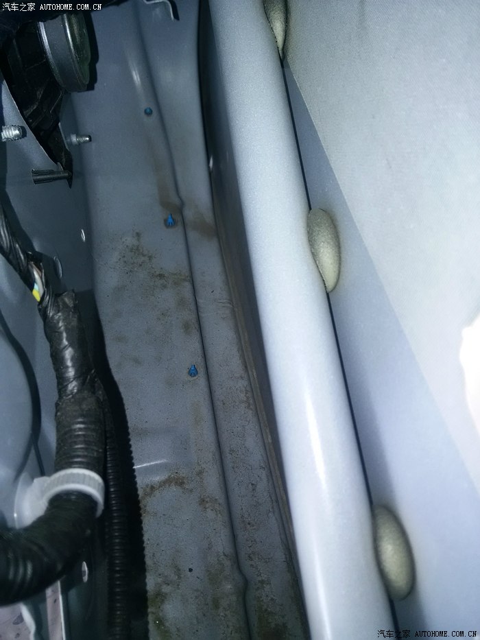

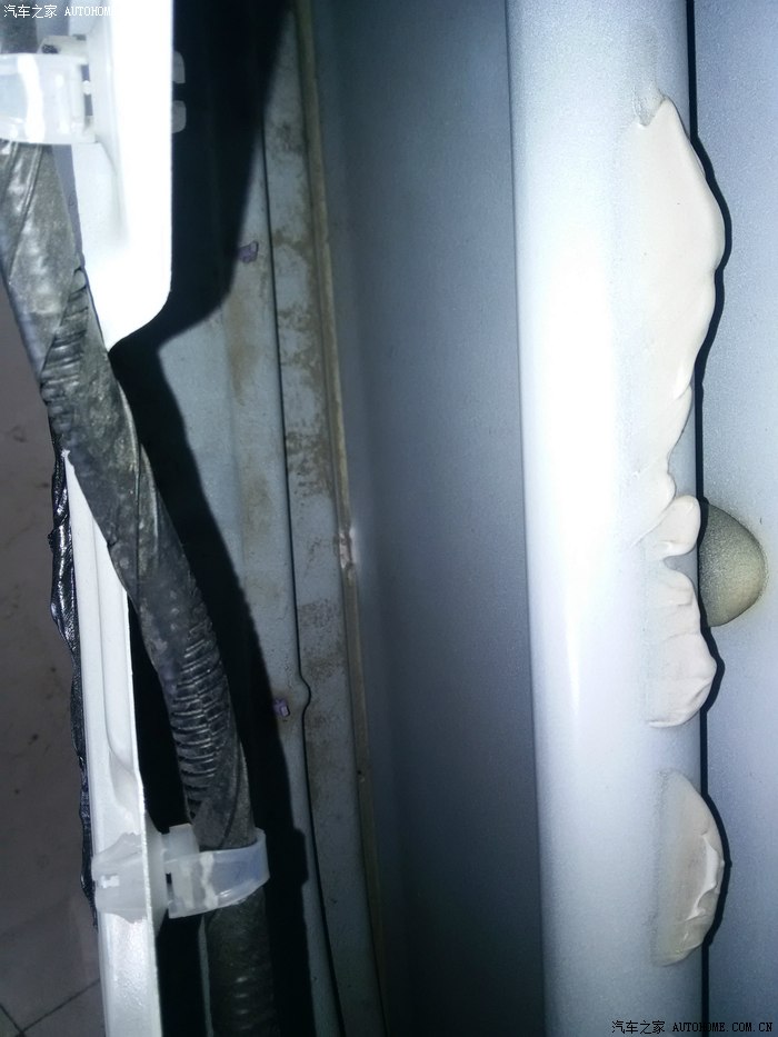

下图可以看到,虽然原车贴有一层止震垫,但薄薄地材料与粗糙的施工的确让人不敢恭维:
拆的惨不忍睹滴哒哒:

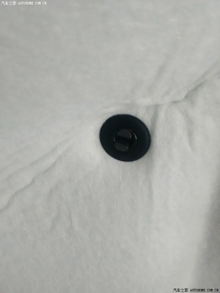

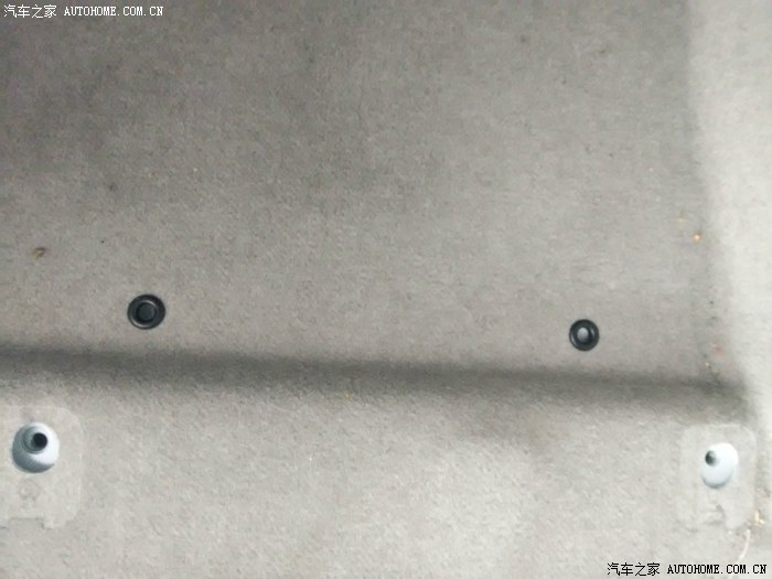

主驾下面地垫上的小卡扣用螺丝刀顶着,可以直接拿下来的:
还剩下点儿零碎料让我塞在了后座底下!

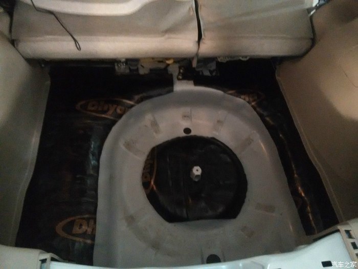

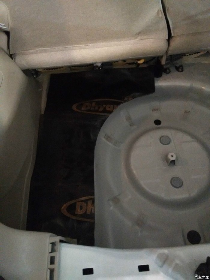

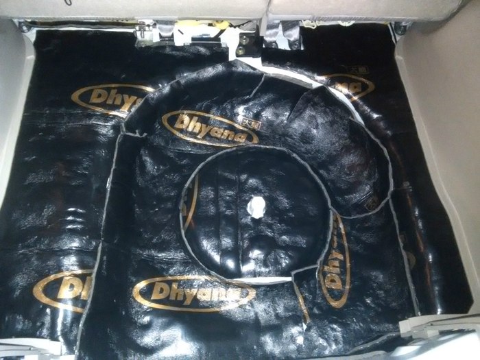

二.后备箱隔音篇:
后备箱我同样选择了低频王,耗材3张,余下点贴在了后杠上:

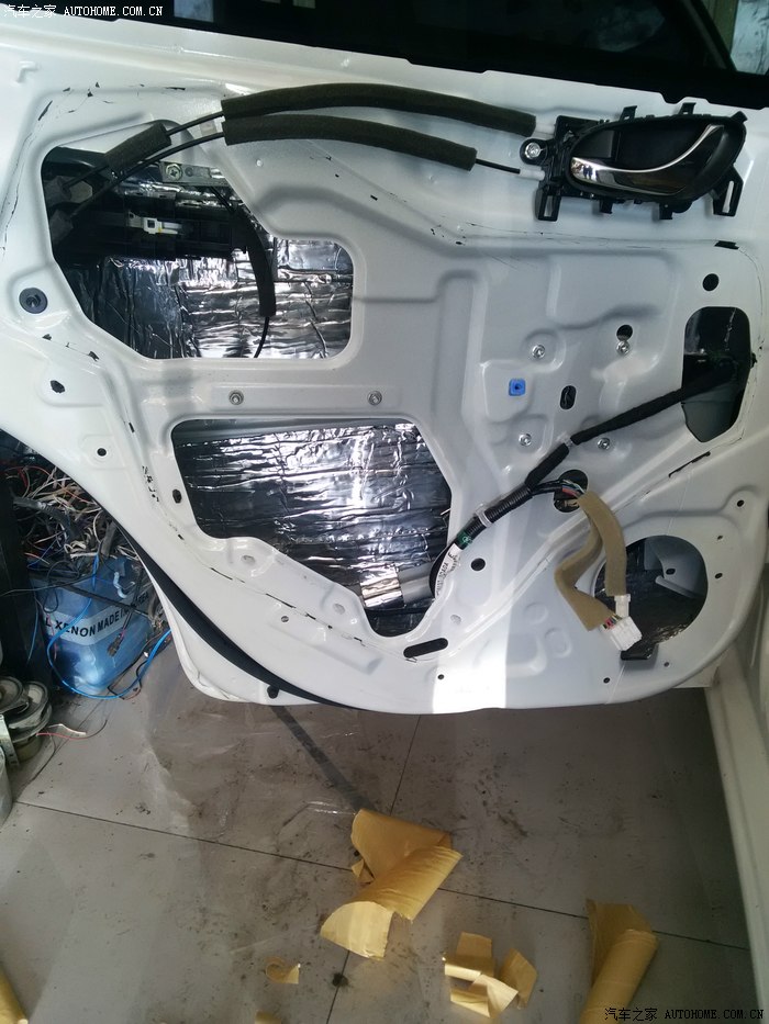

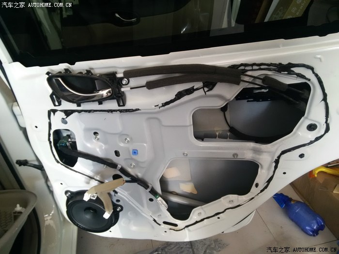

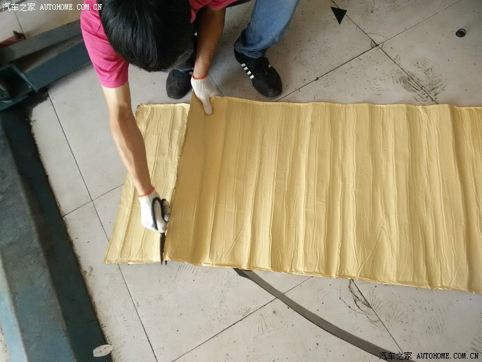

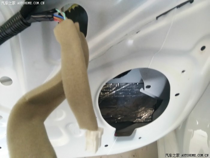

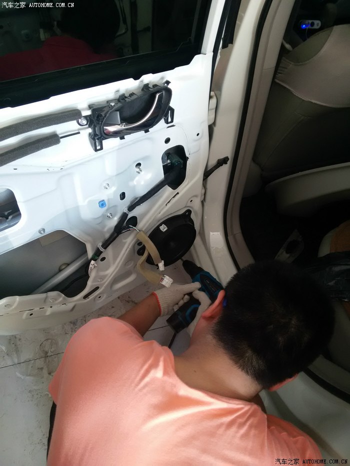

四门隔音我拒绝了老板也用低频王来做的方案,选择了外层止震板+内层隔音棉的搭配,由另一家改装店老板帮忙施工,期间还无耻滴蹭了顿饭,话说老板做饭滴手艺还是很不错滴

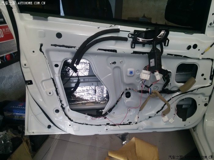

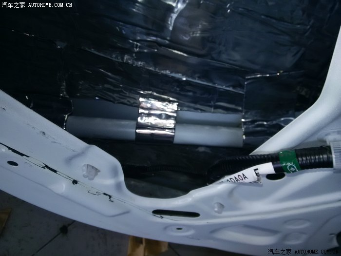

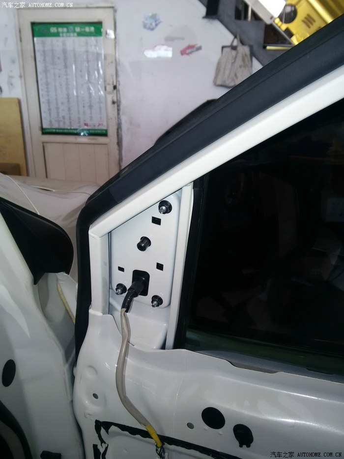

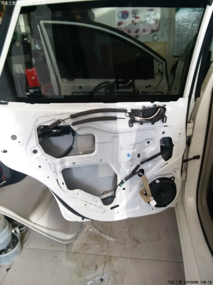

首先拆下四门内饰板,论坛有很多拆内饰板滴教程,很简单,起下三角板,再起下升窗器内饰板,再拆下一个螺丝,便可将整个内饰板拿下,整个车门只有一个螺丝固定,其余都是卡扣,然后根据原车滴塑料防水膜裁剪隔音棉:
可以看到原车内饰板只有一层薄薄地防震泡沫:
然后卸下三个螺丝便可将原车喇叭拆下:

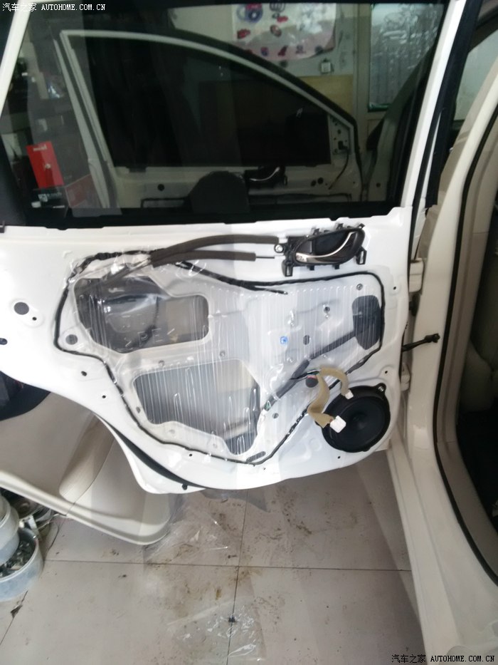

然后内层再贴上一层止震板:
中间的突起防撞部分最好也贴上点,止震效果更佳:

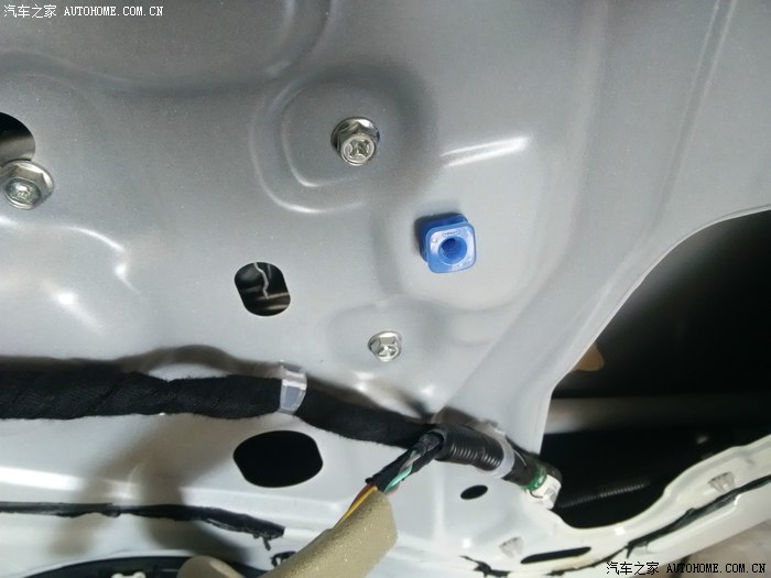

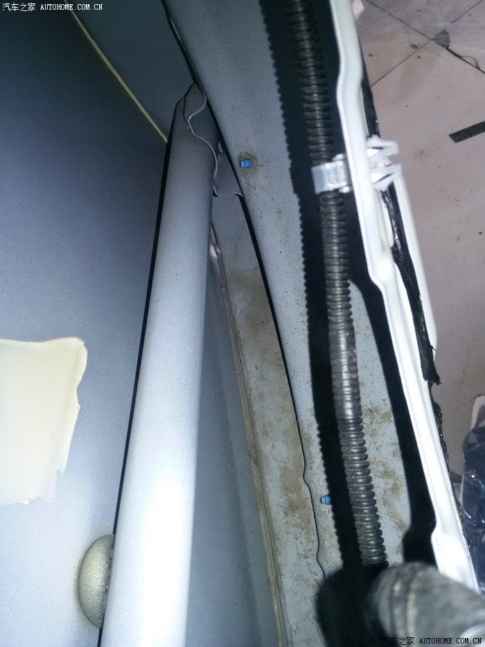

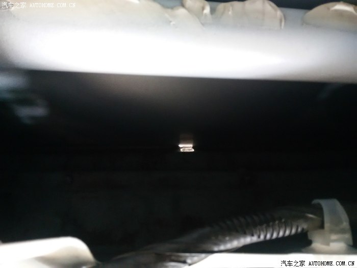

注意,门子底下有几个导流口,是防止车门进水用来排水的,下图可见,导流渠道明显,这几个口一定要留出来,不然。。。。。。
最后在外层直接贴上裁剪好的整张隔音棉,最后成品由于来了个电话,忘记拍照了,罪过罪过。。。
