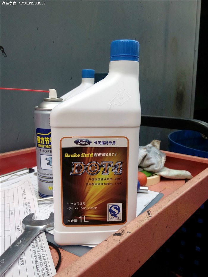

   5. 刹车液、转向助力液------就上#宝买长安福特出的原厂液就行,福克斯用啥就买啥,到街上修车铺给30块钱换上。
    刹车液60元左右,也是30块钱找人换。自己不能干。 刹车皮和福克斯2.0的通用,刹车盘必须是S40专用的。
