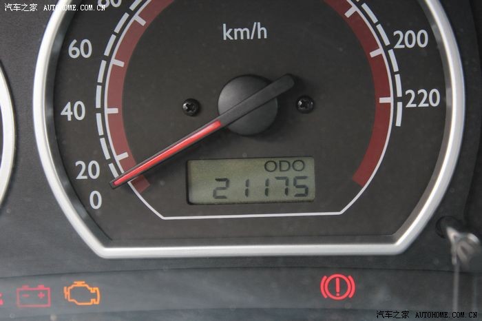

2年跑了2.1万,跑得少了点。今天看到一个2年跑了10万的(来更换机油),还有个2年半跑了4万多的(老婆看到别人倒车,停下来还是被撞掉的雾灯)。2辆车都没有什么大问题,小毛病难免。我的车以前索赔了驾驶位安全带、刹车灯开关,驾驶位升降机支架,现在这3个部位正常。离合器踩下去和松的时候,有时候会咯噔,不明显也不影响使用。询问技术员没有好办法也无大碍,就不管它了。2个后减震仔细检查,漏油属于轻微,不够索赔标准。这个以前检查过,对不够索赔标准我认可。现在高速跑,路况不太好的时候,感觉飘一点,相对于新车而言,差别不明显,但能感觉到,也许车子久了都这样?
这次去更换全车液体,包括防冻液、转向助力油、刹车油、离合器油、齿轮油(这个可酌情,可按照6万公里更换,2年不到6万公里建议更换)、汽油滤清器、空气滤清器。齿轮油今年4月份更换的,这次就不必更换了;机油等几天再更换,所以机油和机油滤清器这次也没换。
