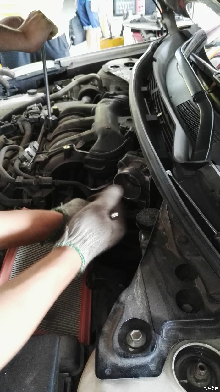

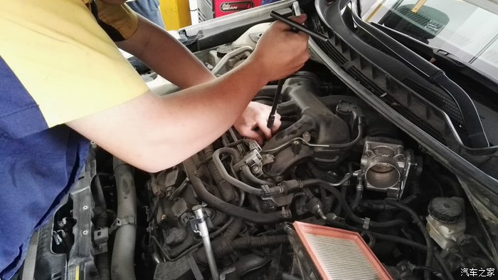

卸掉发动机罩后,就看见前面3个缸的喷嘴,上工具,开拆。
天籁V6的后面3个喷嘴在后面,所以要拆掉节气门才能进去拆后面3个火花塞出来
火花塞都拆开后,要用报纸塞出入口,防止灰尘进入,这是个细节。

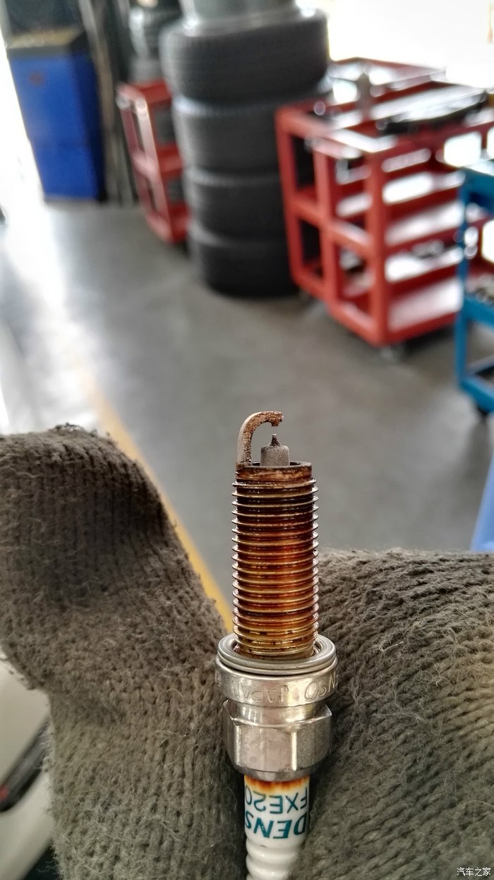

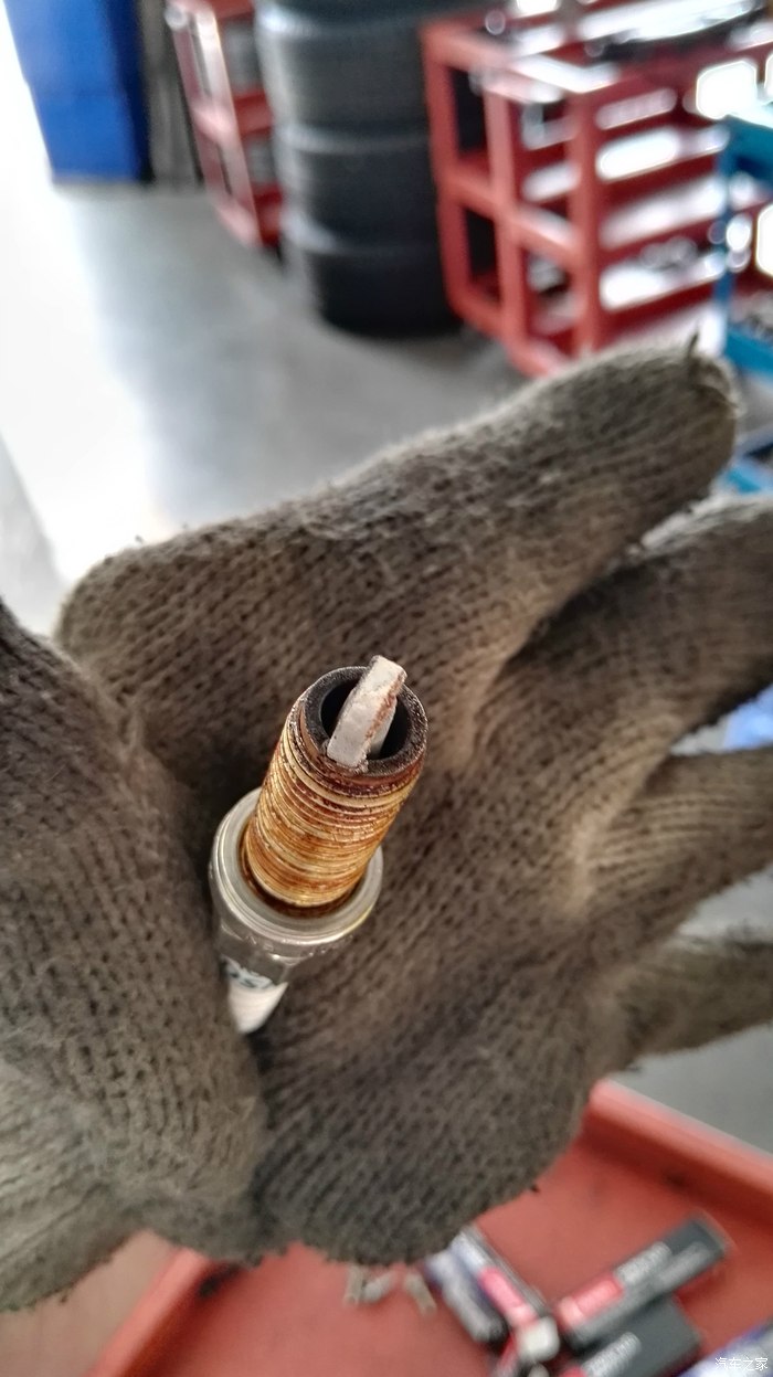

第一个火花塞拆出来了,刚拆下来还是挺烫手的,呵呵。大家应该看到了,经过10万公里的历练,虽然电极没有腐蚀,但是积碳还是有的。之前看过一篇作业,说用家用白醋泡上一整天,溶解掉积碳后,旧火花塞还能继续用。想想还是算了,该换的还得换,当然想一省到底的,不妨试试,效果可以交流一下。哦,对了,车子是2.5V6,11款是用电装(DENSO)铱铂金火花塞 FXE20HR11这个型号的,有这方面需要的同学可以参考了。
顶部也有点腐蚀了,看来还是换换更健康。

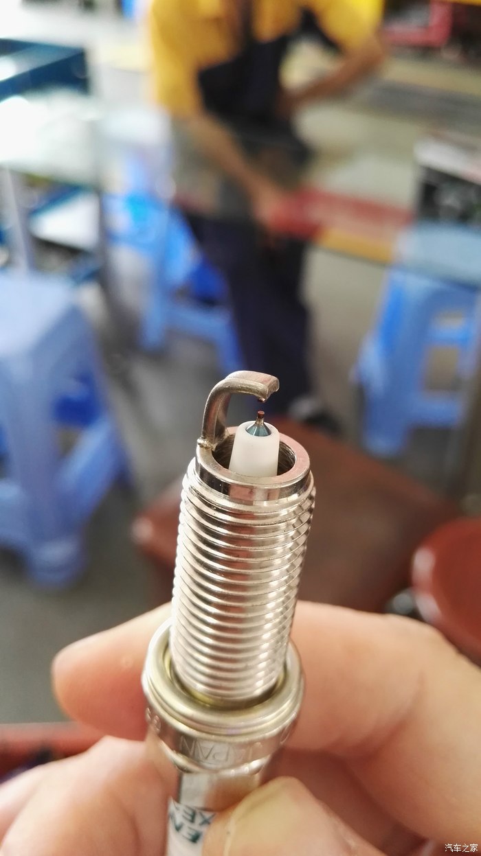

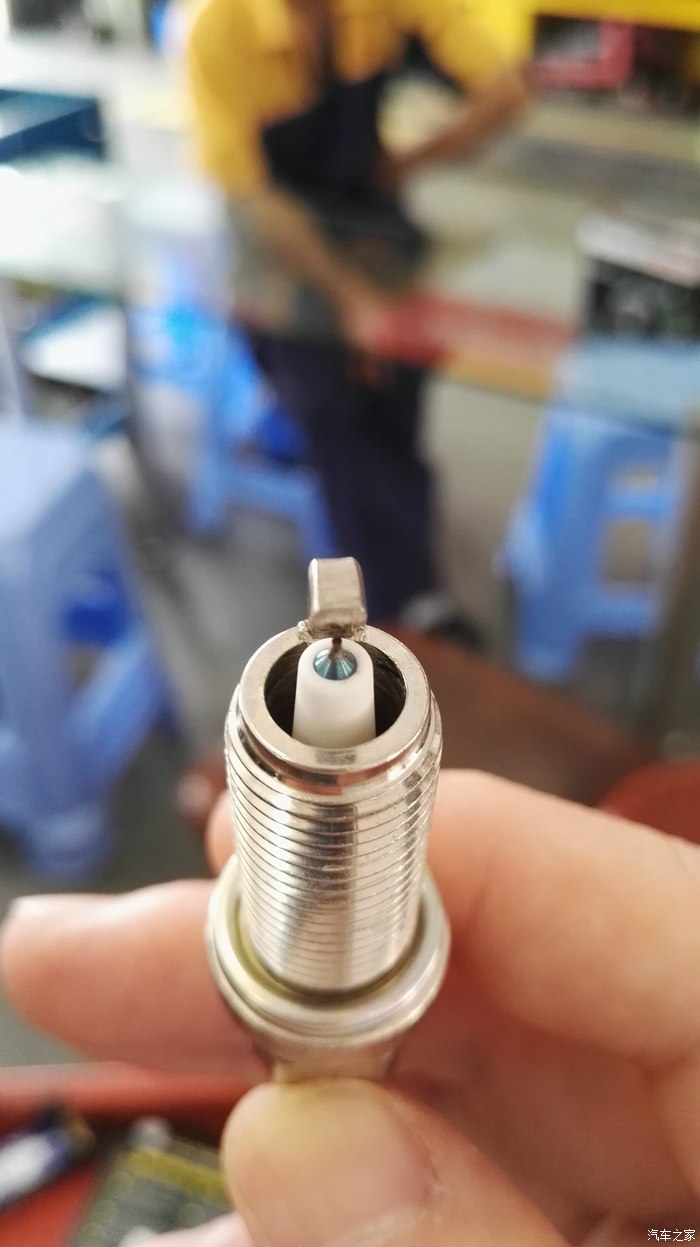

全新电装上车,技术特点大家上网查查就好了,反正官方原装就是这个。
电装的火花塞装机后运作还是比较安静的,符合天籁舒适的定位。
