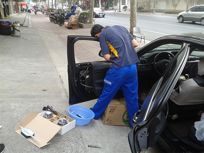

(去上海之前咨询了Larry很多问题,也问的很清楚,Larry也解释的很耐心及详尽。由于要拆车及走线,安装时间大概2-3个小时,本来约好上周四上午10点去装,结果我有事下午1点才到,刚开始安装的时候上海天色就已经在变化,肯定要下雨的。安装的陈师傅是山东人真的是值得我学习,拆车过程仔细但得心应手,整个过程没有断一根卡子。但安装过程呢一波三折,主要是功放安装好后陈师傅发现功放取电的电源线找不到了,这根红色的电源线是原装不能另配的,没这根电源线功放不能取电那基本就白装了,那个急啊!陈师傅呢说Larry早上一早就给他了,连同套装一起,我问陈师傅是否Larry不经意带走了,或者现场同事不小心放哪个地方收起来了,因为师傅呢他一个人找了半天没找到,俺呢性子急,但处理事情还是比较冷静(貌似自夸了,不好意思啊各位),后来我帮忙找,也发动他们老板娘,现场同事一起找,一直没找到,这时大雨漂泊而至,安装暂停,线找不到,而且车子停在外面空地,心里更急了,实在不行了,我就“逼”陈师傅和Larry打电话再次确认,同时让他赶紧跑一趟去Larry处现场确认下是否线头真在他手上,后来冒雨陈师傅出去了,过了半小时后带着那根红色的电源线凯旋而归,这时俺才算放心了(心里一激动,线忘拍了,唉)。后来的工作就顺利了,车呢开到车库里面安装,安装完成后Larry第一时间赶到,确认了走线及安装情况,最后还原工作就简单了!赞一个这个确认流程。完工基本到下午5点半了,由于我有急事出门,没来得及编程,故当天直接撤了,后来本周一又去上海专程找Larry编程,同时把隐藏给刷了!赞一个服务。)

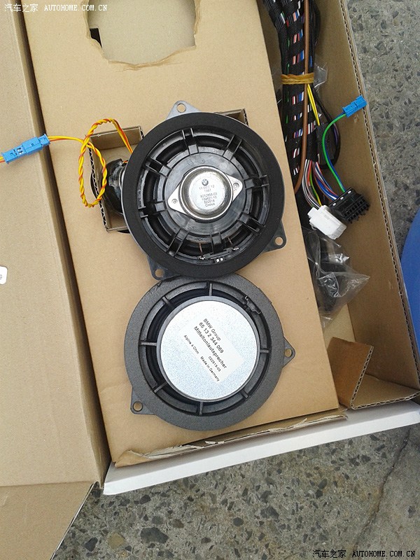

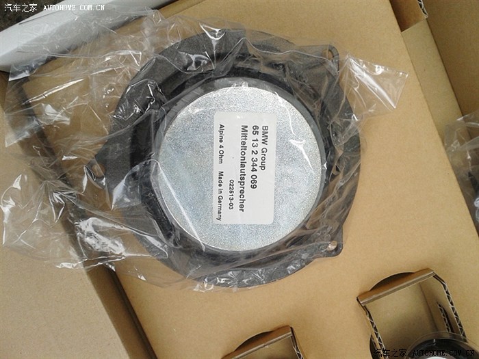

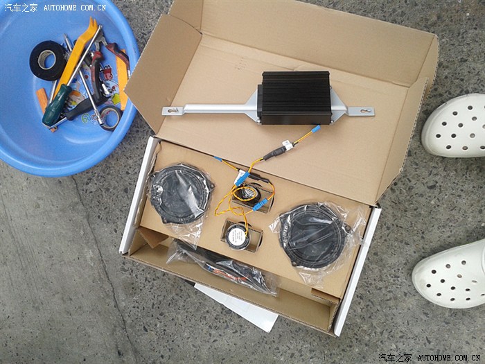

1.套装一览:功放一只(中国产)、高音2只(德国产),中音2只(德国产),哈曼卡顿门框2只(产地不详)
2.中音喇叭特写(后面有拆后中音喇叭对比图)

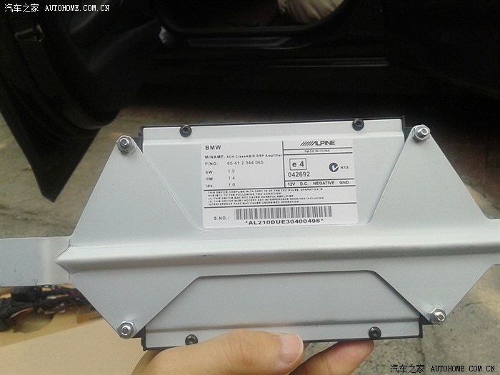

3.功放特写
4.开拆(这位陈师傅非常细心,值得我学习!)
5.拆后中音喇叭对比图(上为原装,下为阿尔派中音,做工及重量差别很大)

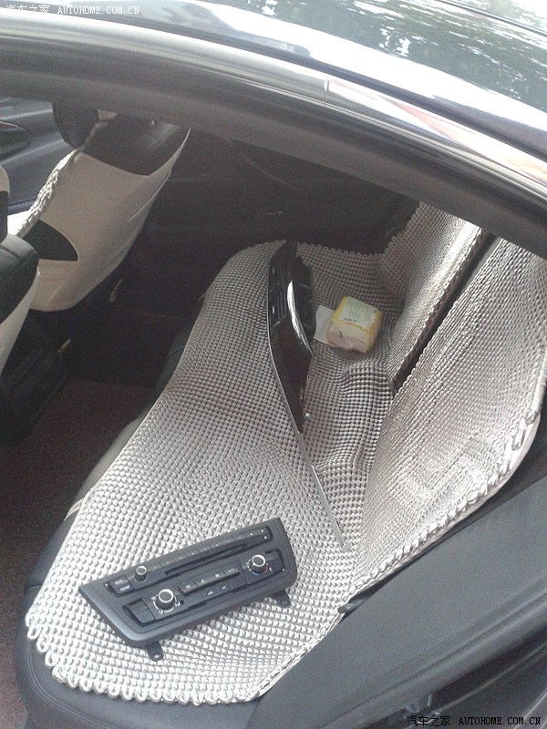

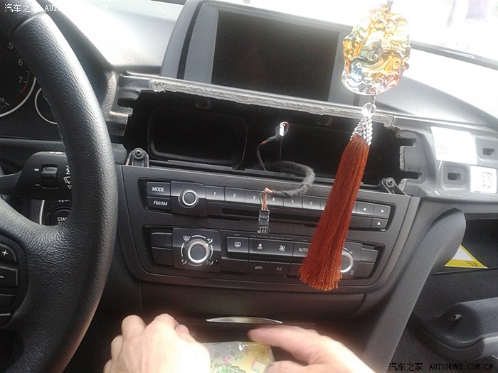

6.开拆中控,因为要重新连接主机走线,必须拆中控
7.拆出来的中控面板

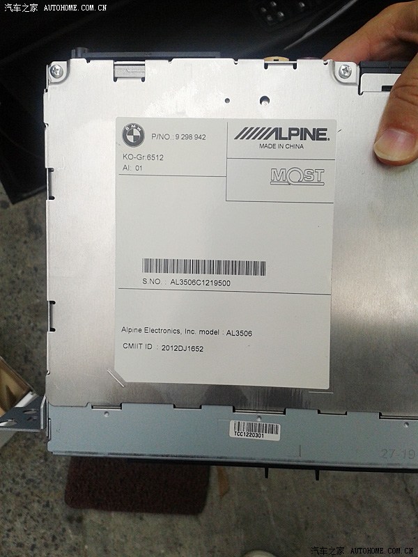

8.原装主机特写

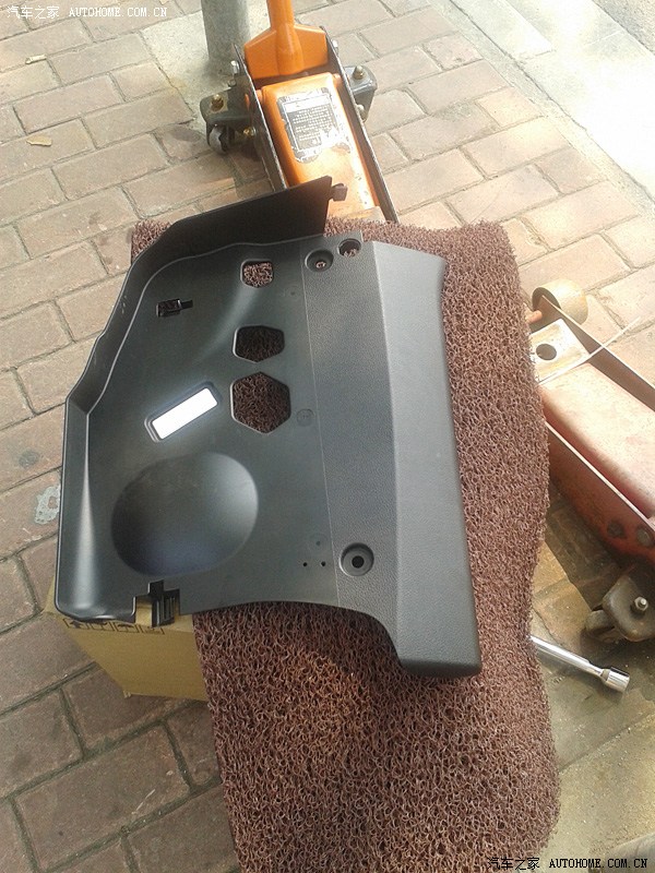

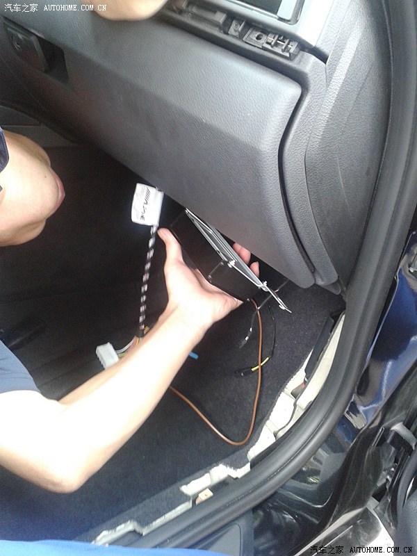

10。功放放置处(功放放在副驾驶小腿上方面板的后面空间里,面板螺丝固定后完全不影响副驾驶空间)

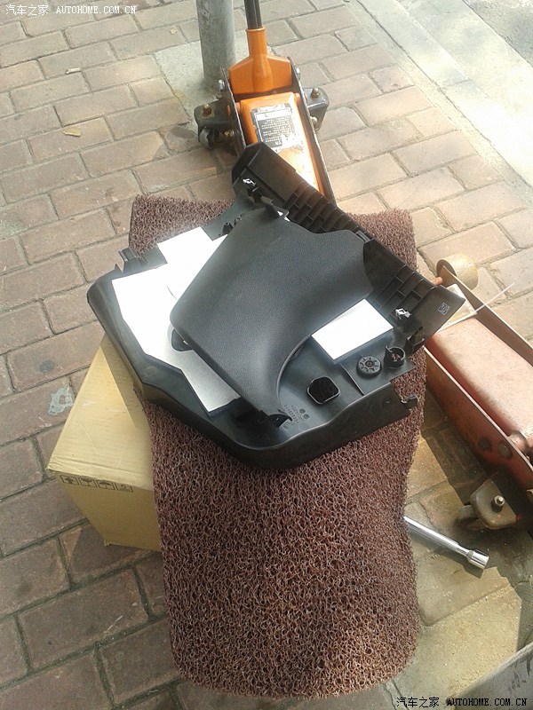

11.拆出来的配件

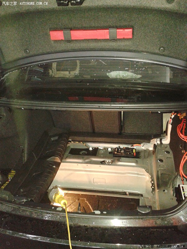

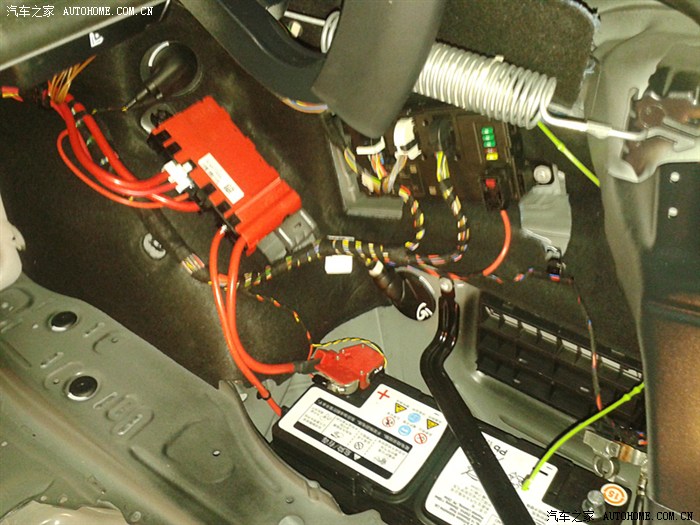

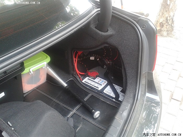

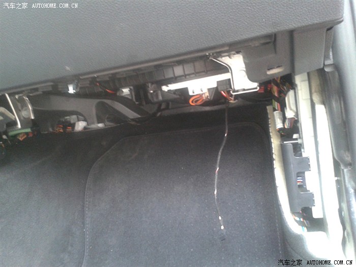

12.电瓶放置处(功放需单独供电,电瓶在后备箱,要从这里取电,用了一根特别的线从副驾驶沿着门侧面走了很长到这里取电)-请忽视棒球棒(特殊情况使用)
13.功放取电处(在电瓶的+号左旁边的那坨红色包皮处取电)

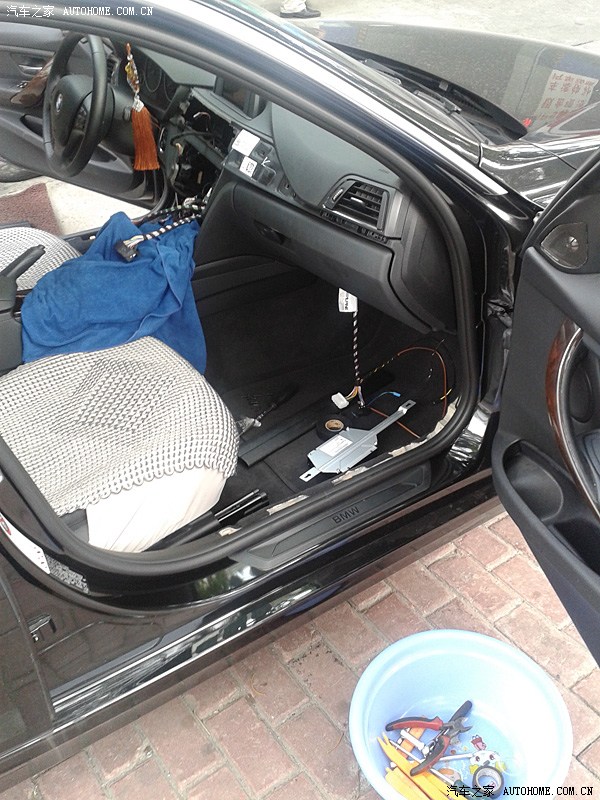

14.后备箱拆解后一览(原来宝马后备箱里面有这么多名堂....)
