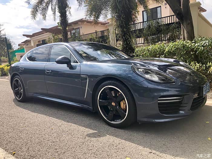

老帕和小baby都已经4岁,去年LD买了台2.0 Macan接送娃。不过如果两台车放一起,娃就要选择坐老帕,估计是后排宽敞活动空间较大的缘故。去年给老帕改了柏林,铝合金内饰改成了碳纤维,加了个CarPlay Box。最近换上50周年经典款轮毂,老帕和Macan装了Racechip GTS black外挂,macan动力提升感觉明显。装了外挂的老帕嘛中段应该还是有提升,效果没有那么的明显,推重比在哪摆着。老帕基本不会再折腾了,碳陶刹车太贵,但确实漂亮,实用性来说我可能用不到碳陶的性能,手抖。18年底参加了一次保时捷组织的西双版纳911驾驶之旅,Carrera带S不带S的都有,车子轻,同样420h...
