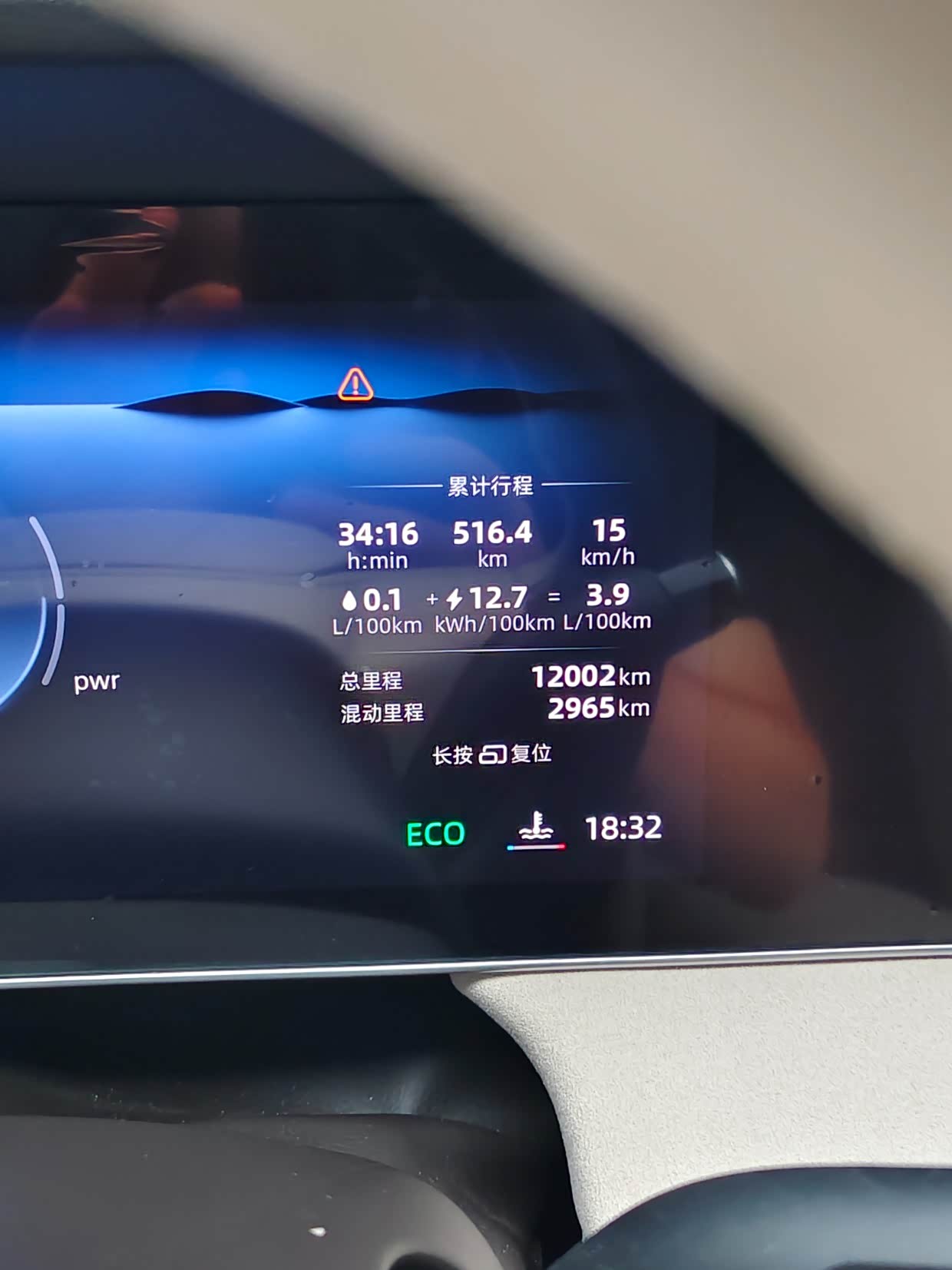

目前总里程12000km,本次做1万公里一般项目保养

行驶里程:12000公里;

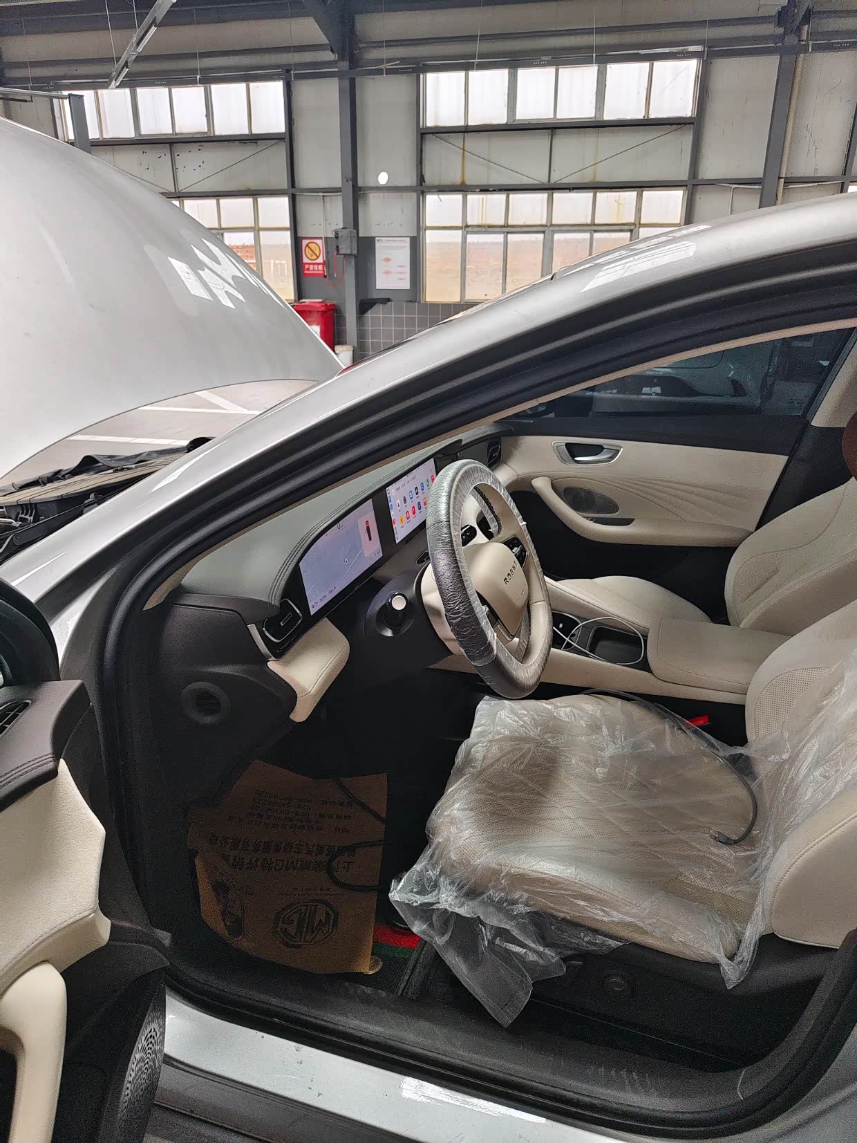

车子已进入车间停好,工作人员就给套上了施工保护套和地垫
(一)车辆内部和外部检查步骤
1、检查驻车制动的功能,检测正常;
2、检查车内外灯光、喇叭和系统警告显示功能,检查正常;
3、检查风窗玻璃表面、刮水器和风窗洗涤器的工作情况,检查正常;
4、检查安全带的状态和功能正常;
5、检查空调各项控制功能正常;
6、检查座椅的状态和功能正常;
7检查前舱盖锁、尾门或行李箱锁、门锁、铰链、限位器等的状况正常。

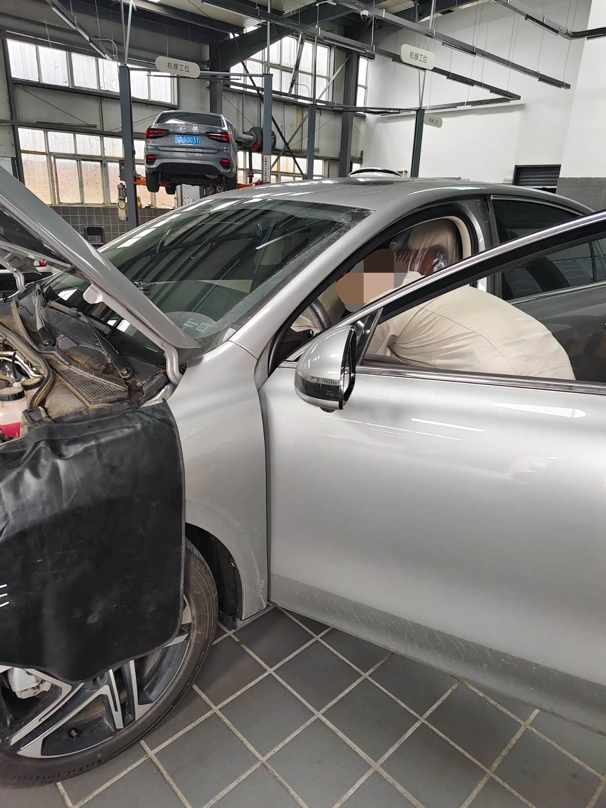

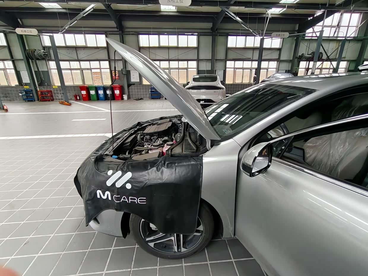

车辆外观检查中

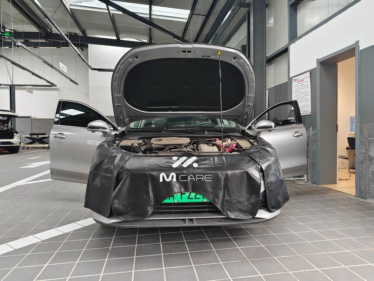

(二)前舱和行李箱检查步骤
1、检查 12V蓄电池的连接和状态正常;
2、检查风窗洗涤液液位,店里又给加了两升加满;
3、检查制动液、电驱动变速器油液液位正常;
4、检查冷却系统状态,如冷却管路、散热器、冷却风扇等部件有灰尘,用风机进行表面除尘;
5、检查冷却液液位正常;
6、检查进气歧管的状态安装牢固;
7、检查空调系统压缩机、制冷管路、冷凝器等部件安装牢固、无泄漏;
8、检查制动卡钳状态正常;
9、检查发动机安装支架及螺栓固定牢固;
10、检查高/低压线束无磨损及摩擦情况,安装牢固。
发动机舱检查

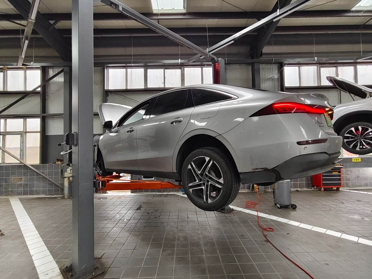

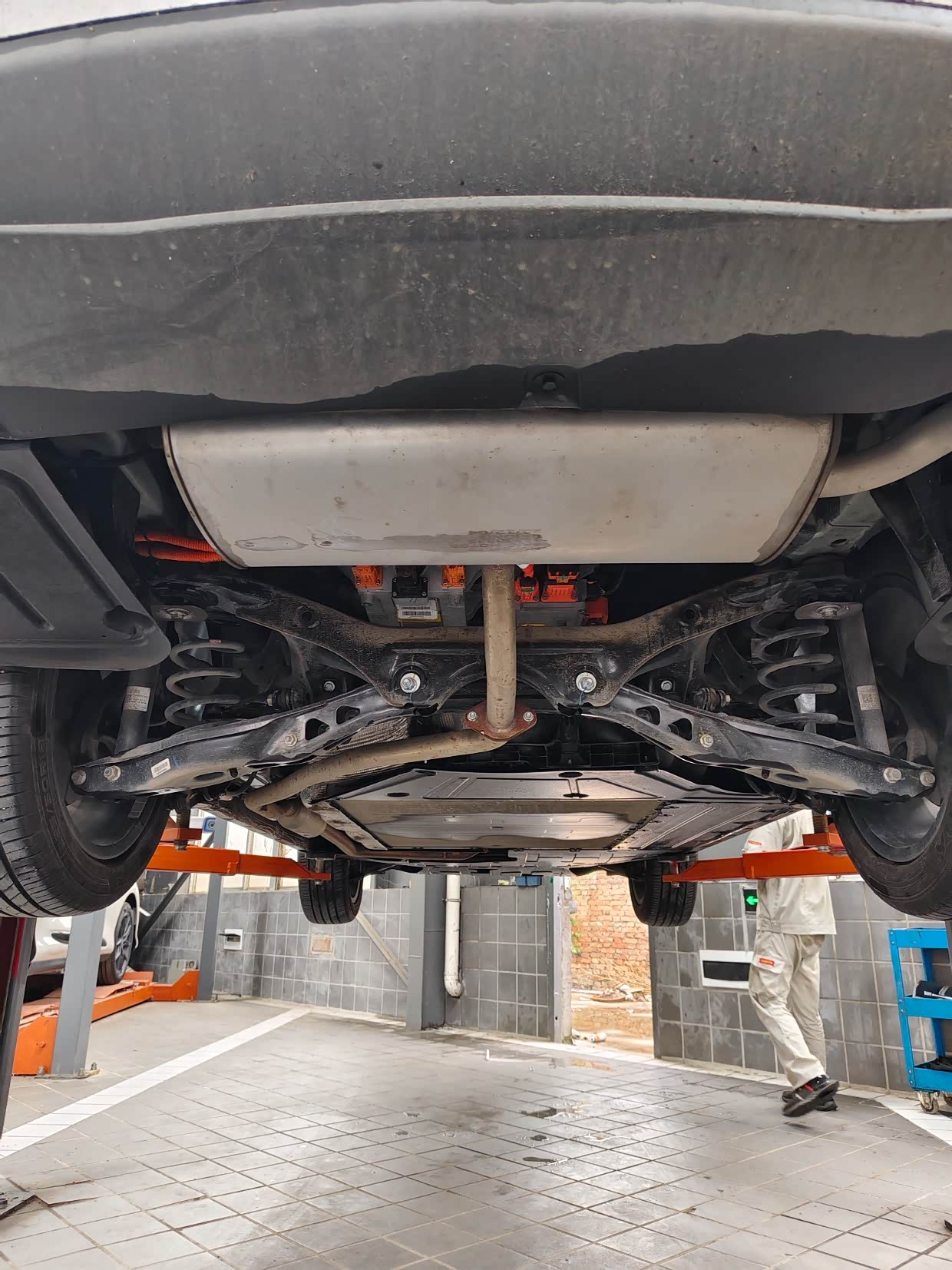

(三)车辆底部检查步骤
1、检查发动机、电驱动变速器无漏油情况;
2、检查发动机排气系统、支架和隔热保护装置完好无破损;
3、检查冷却水管卡扣安装固定牢靠无松动和位移;
4、检查燃油管路的状态无渗漏;
5、检查前后制动衬片、制动盘的状态和厚度均未超标、无需更换;
6、检查车轮轴承、传动轴护套无破损和摩擦;
7、检查底盘悬架和转向助力器无泄漏、磨损情况;
8、检查轮胎花纹深度,磨损未超标;
9、检查轮胎气压,保养师傅认为2.8的气压太高,给我放气调至2.5;
10、检查车辆底盘和车身底部螺栓与螺母紧固无松动;
11、检查高压电池包安装螺栓安装的力矩标记漆未发生移位错位,证明螺栓紧固状态良好;
12、检查高压电池包外壳外观未出现裂纹、磕碰凹坑及变形情况。
车辆底盘检查

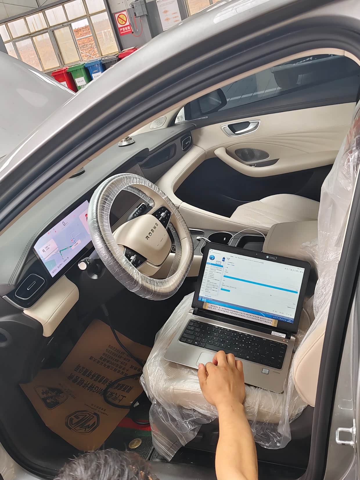

(四)、车机系统诊断与升级步骤
1、保养师傅用测试电脑连接车机数据接口,并登录车机工程账号;
2、使用电脑调取后台数据查询高压电池包的均衡状态,显示电池健康度96%;
3、使用电脑查询有新的车机升级版本,进行车机固件升级工作;
4、保养师傅在爱车车机系统上个人工作账号,根据规定复位保养间隔指示界面,录入本次保养记录。

车辆顶升过程,一定要注意安全!

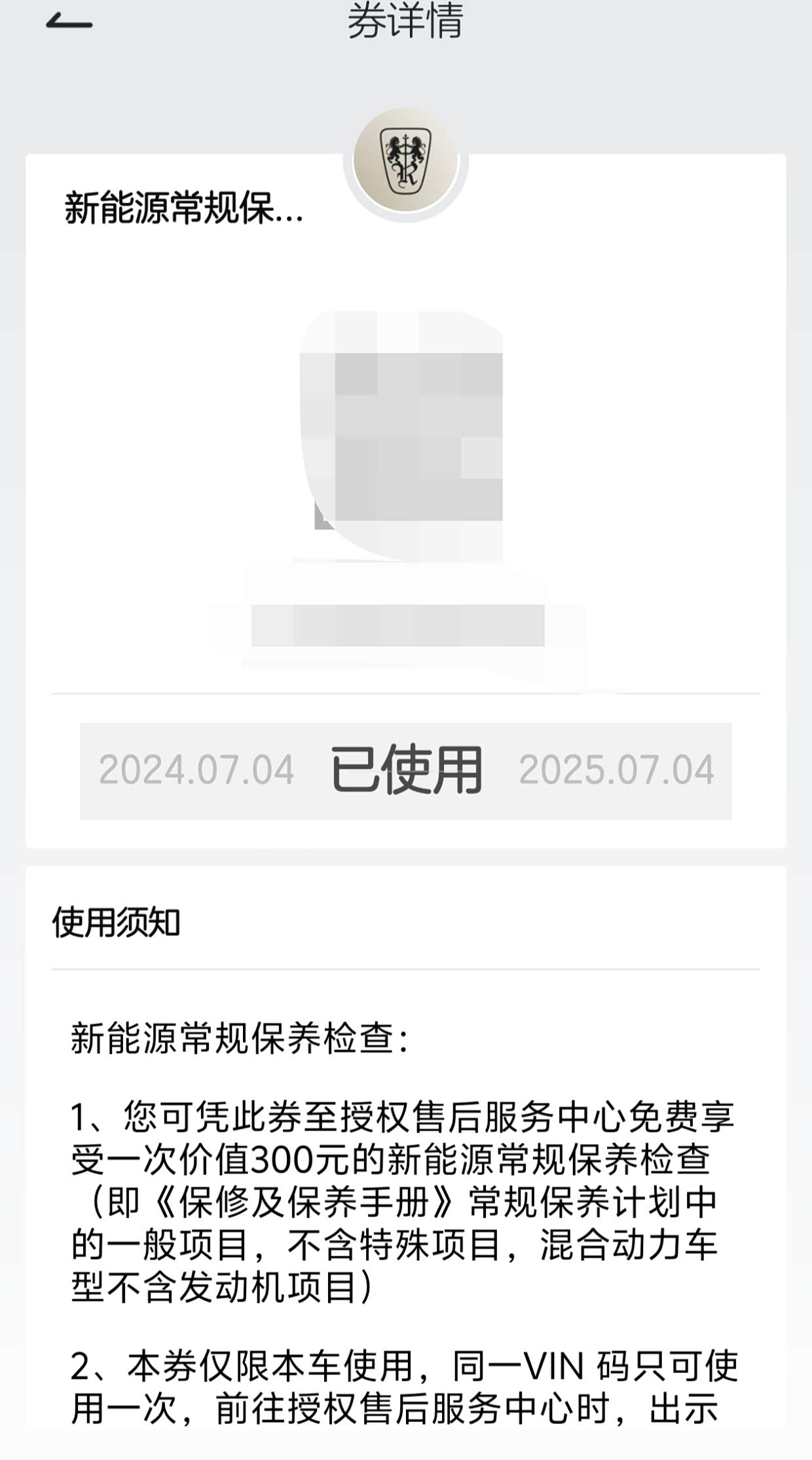

3、厂商在上个月质保政策升级后呢给大家的APP账户里面发放了一个新能源常规检查300元的保养券,这个券就是用来抵扣总里程1万的一般检查项目费用的,大家也可以看到这个券里面有说明。所以大家去做这个保养项目的话,一定记得要使用这个抵用券,这样是不花钱的。有的4s店可能告诉这个券用不了强制你交现金,这是不合理的,现金不能交,如果有这种情况直接打厂商客服投诉。
