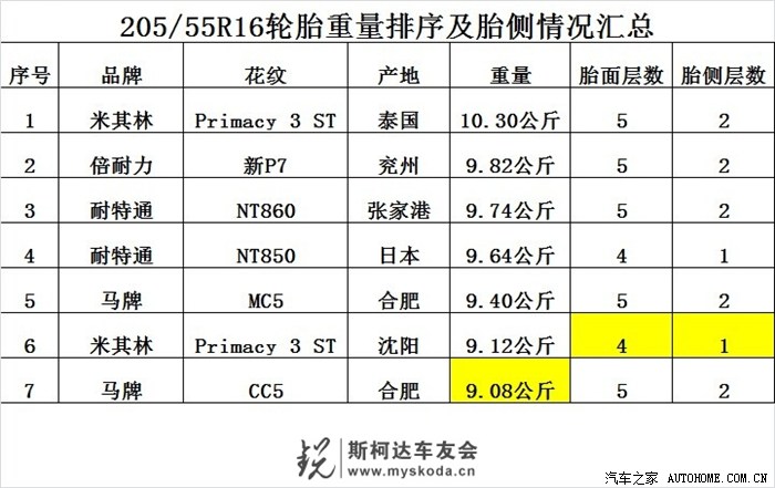

米其林工程师在线 2014-7-7 15:52:11 发表在 277楼
1、首先您要确认您购买的是在中国市场正规销售的米其林轮胎(防伪码查询)
2、您提到的V/W是速度级别。这样的轮胎同车轴不能混装使用,因为它们在性能上有差异。
3、判断轮胎的性能不是通过胎体层数或者是轮胎的重量判断,否则也不需要轮胎花纹、速度级别、载重指数等代表轮胎性能的轮胎标识了。即相同性能的轮胎因为产地不同、工艺的不同,轮胎结构上是有可能有差异的,但这不会影响轮胎的性能和使用效果(即使同车轴也可以混装)
综上所述:建议购买正规销售的米其林轮胎。选择时注意查看轮胎的花纹、规格、速度级别、载重指数等。因为这些代表轮胎的不同性能。轮胎重量、轮胎胎体层数不能说明轮胎可以达到的性能或者产品定位。否...

米其林工程师在线 2014-7-7 17:14:17 发表在 279楼
相同型号的轮胎(相同CAI号)因为产地不同、工艺的不同,轮胎结构上是有可能有差异的(您提到的层数和重量)。但这并不影响轮胎的性能和使用。
决定轮胎性能表现的首要元素表现不是生产工艺,而是取决于最初对轮胎性能的定义和设计。换言之,我们精心调整的设计,使得这两种不同工艺的轮胎具有相同的性能(包括尺寸、操控性、坚韧性等产品性能)。
